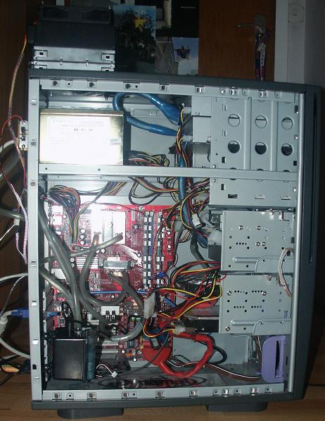

so ich hab noch en pic gemacht

<e> Hmm ist das Teil was oben auf deinem Gehäuse montiert ist der Radiator oO? (Meiner sieht nämlich anders aus)
Falls ja: Ist der Luftfluss von unten nach oben? -> Falls ja: Hast du nen Loch ins Dach vom Gehäsue gemacht?

Wie ist die Temp bei offenem gehäuse. Der Radi zieht da oben auch die Abluft, oder seh ich das falsch.

nene der radi is mit diesen abstandshaltern überm case festgemacht und zieht keine luft ausm case sondern andere luft an
es gesteht keine verbindung zwischen "innencaseluft" und radi
