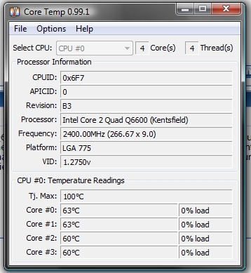

also die temps sind auf jeden fall nicht normal, ich hab auch eine Q6600 B3@2,9ghz@1,375V(:() und der wird mit einem Mugen auf ~1000RPM bei speedfan max. 70 grad und die cores laut coretemp max 80 grad heiß. meine raumtemperatur dürfte in etwa der deinen entsprechen. lese die temps nochmal mit coretemp aus, und sag uns ob das programm als Tj. max. auch 105°C anzeigt. falls hier auch deine temperaturen bestätigt werden hast du wahrscheinlich beim kühler montieren einen fehler gemacht oder die temp sensoren deines prozessors sind hinüber.
So, nachdem ich sich jetzt mein System 5 mal aufgehängt hat, habe ich nunr ein paar daten.
Ohne Prime95 sind die werte dem Bild zu entnehmen.
Mit prime ist hat sich das system leider aufgehängt, warum weiß ich nicht, war vorhin zumindest nicht so, aber die daten kann ich mal so rein schreiben, die ich noch entnehmen konnte.
Also mit Prime sind die Werte:
Tj Max. 100
Core 0: 91
Core 1: 90
Core 2: 81
Core 3: 83
