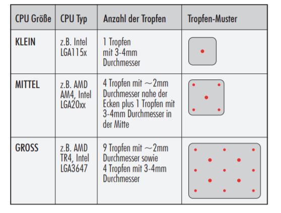

Nimm den Kühler nochmals ab und montier ihn richtig.
Bei den neuen Ryzen ist mehr WLP besser, weil der/die DIE nicht zentral liegen.
Also die Zentrale Erbse ist Mist.
https://www.computerbase.de/forum/t...-4.1910470/page-2#lg=attachment851112&slide=0
Zuviel gibt es zwar, aber das was zuviel ist quillt zur Seite raus.
Wenn man nicht verstreichen will ist die Noctua Methode besser:
Natürlich muss der Anpressdruck passen.
