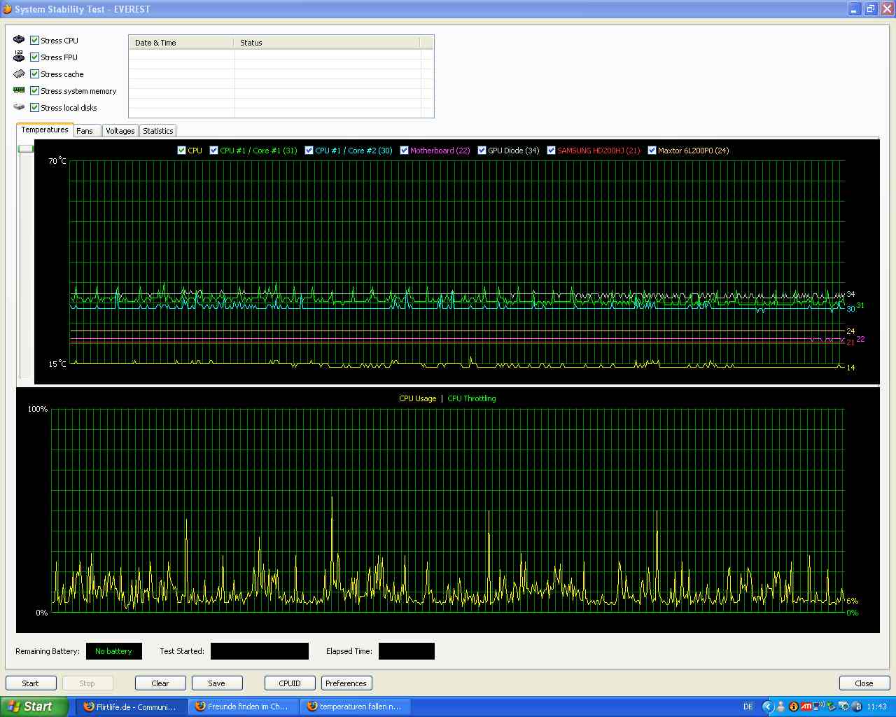

screen hab ich gerade eben gemacht
raumtemp is 18,1°, im gehäuse 17,6° ;)
1,00volt liegen da an...
