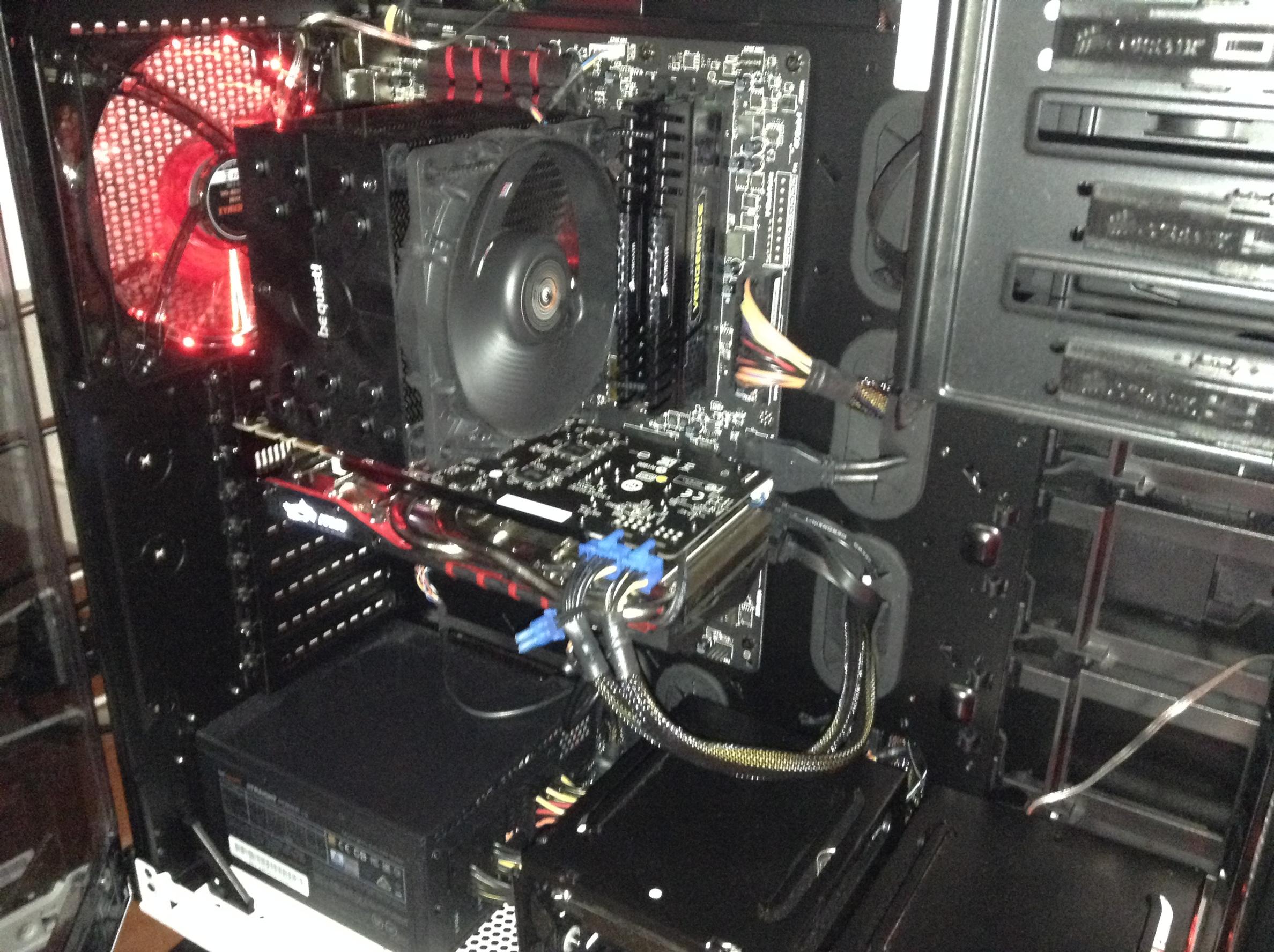

Habe die Lüfter gestern eingebaut. Bin mir aber nicht ganz sicher ob der hintere auch Abluft heraussaugt.

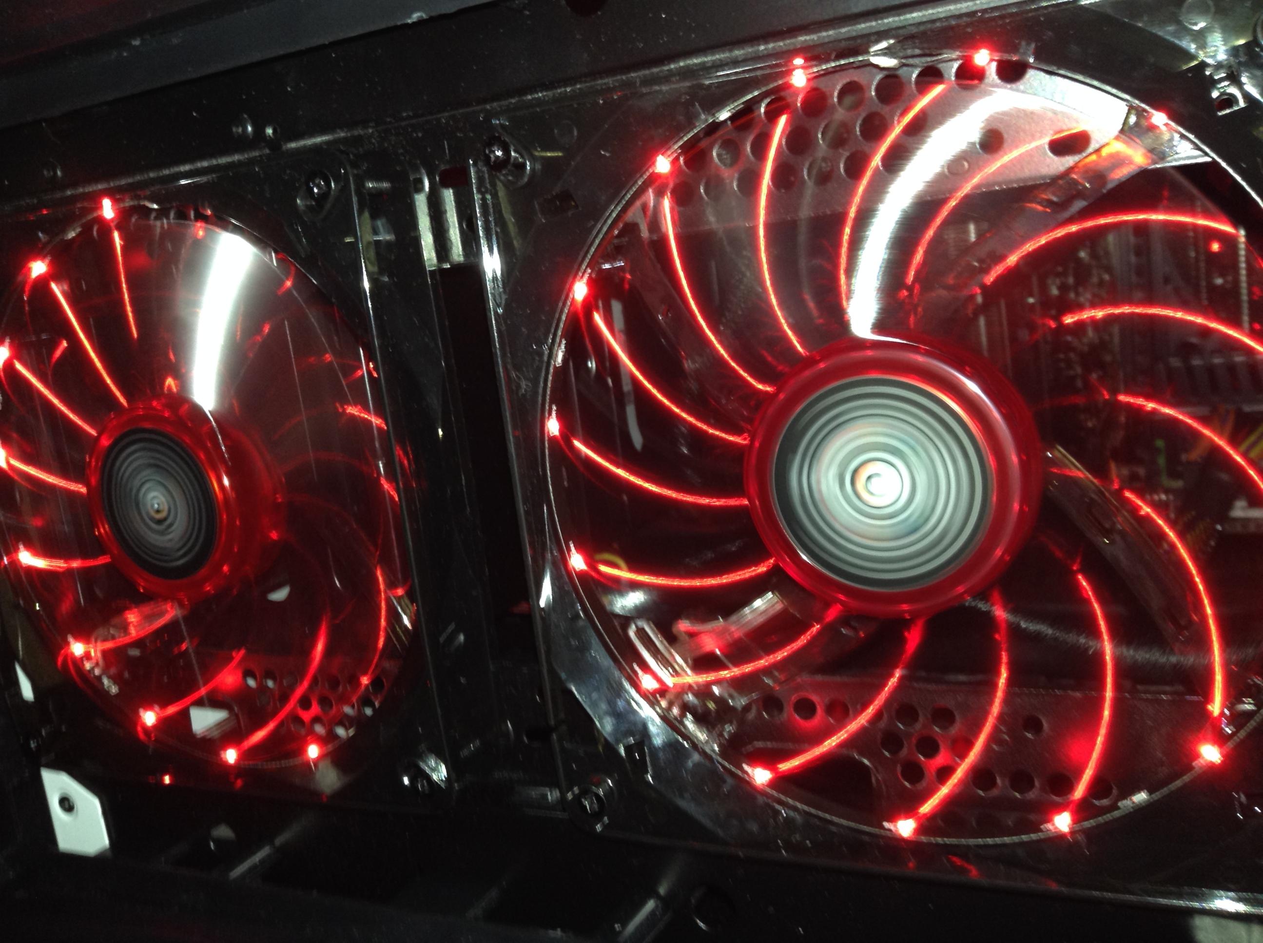

Die vorne pusten gut rein. Die habe ich einfach ganz normal hineingemacht. Der der raussaugen solll, den habe ich dann andersherum hineingebaut. Ist das richtig?

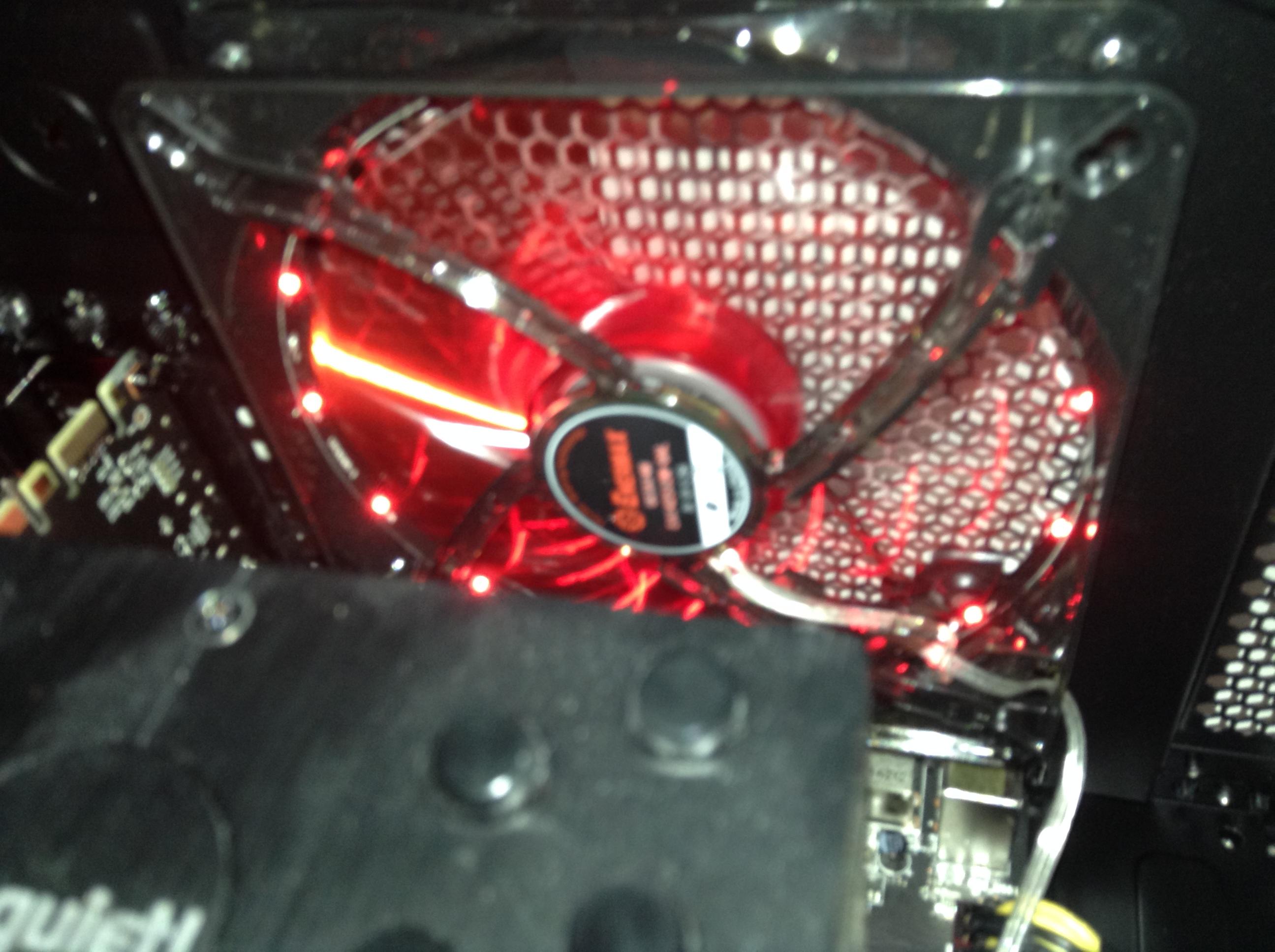

Hoffe ihr könnt damit etwas anfangen
dreh denn lüfter hinten mal der pustet rein und nicht raus
vorne rein und hinten raus
weil so stören sich CPU Lüfter und der Case Lüfter
Wie soll ich den denn drehen??
Ich habe ihn andersrum als der vorne, also der rein pustet.

idealerweise hättst das foto natürlich gemacht wenn sich die lüfter nicht drehen ;) aber auch so erkennt man, dass der lüfter im heck in die falsche richtung bläst!
EDIT
halte doch mal die hand hinten am gehäuse direkt auf höhe des hecklüfters hin. spürst du einen luftstrom?

übrigens blasen die vorderen lüfter mMn nach auch raus?
EDIT3
ah ok nein ich seh grad du hast das bild von den front-lüftern von vorne aufgenommen, d.h. dort passt alles :)
Haha bin ich dumm. Jetzt hab ichs auch verstanden. Werde ihn gleich drehen.

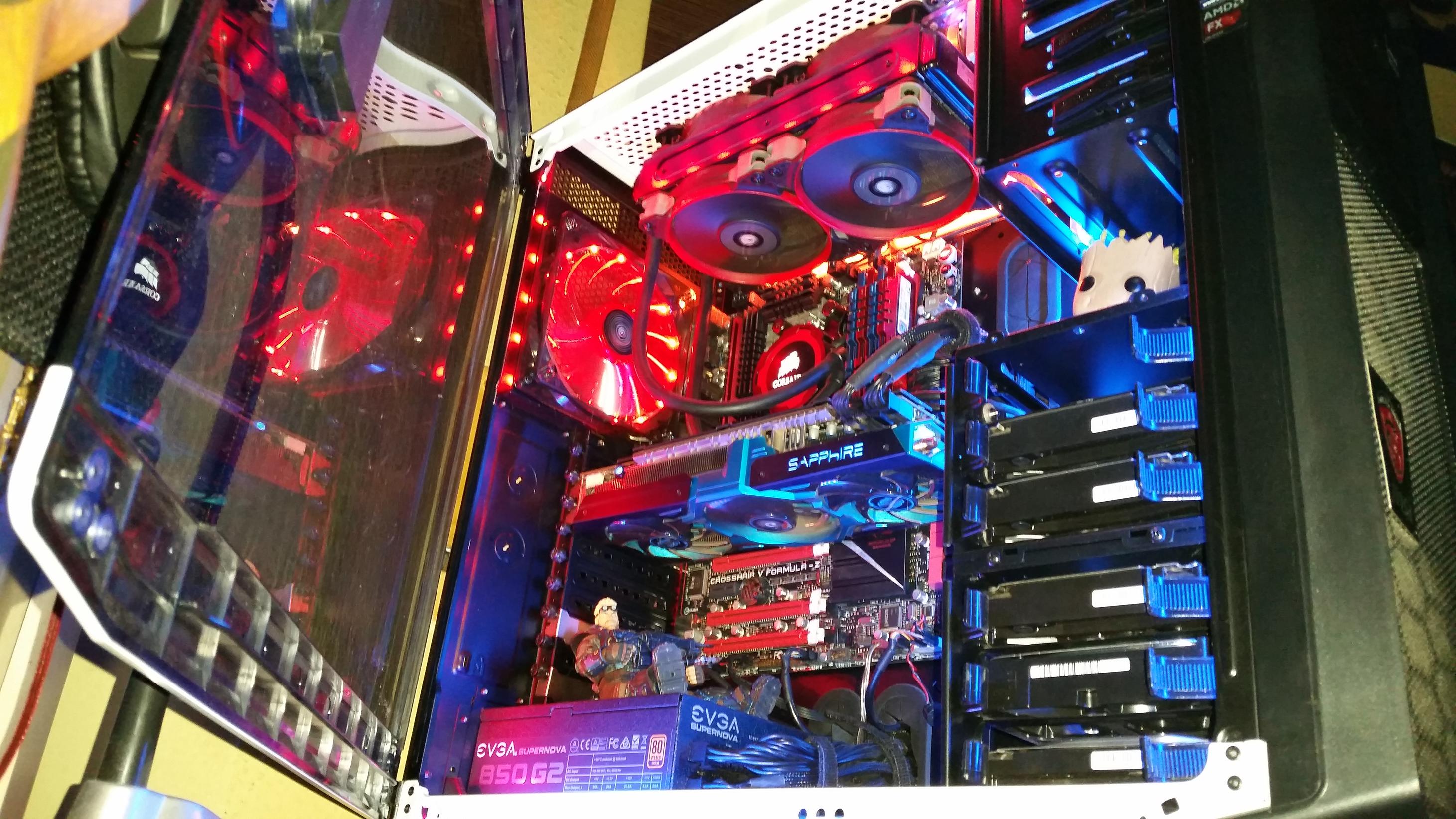

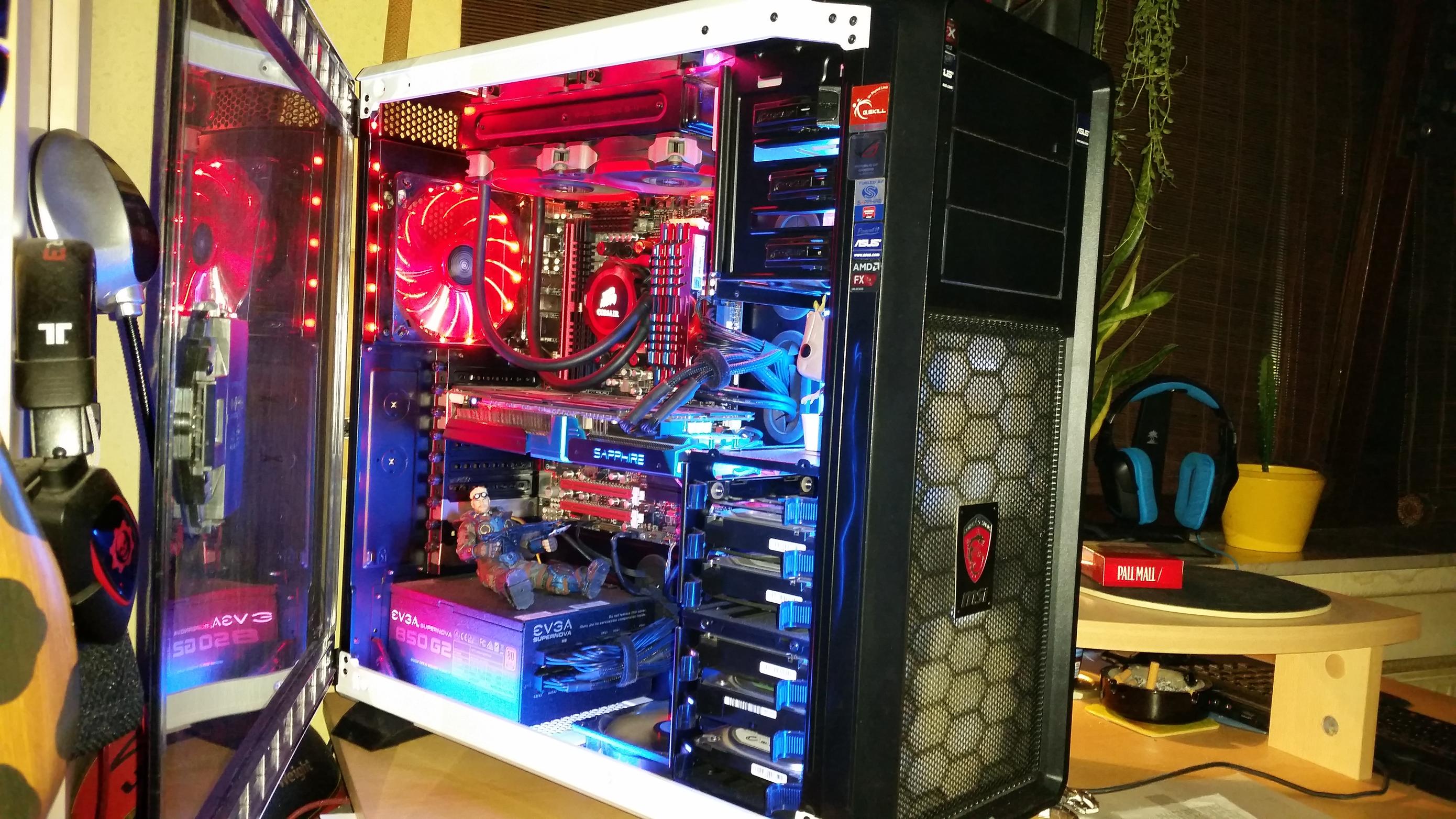

Hey ich hab auch das corsair graphite 760t und absolut keine Probleme. Im Gegenteil. Ist das beste und stylishste Gehäuse was ich je hatte. Ich hab folgende Lüfter installiert... vorne die 2 original corsair Lüfter, hinten auch nen tb apolish 140 mm wie du, unten nen 120 mm cooler master und oben die wakü(corsair h105) auf push-pull mit 4 Ventis + noch ein cooler Master 120 mm. Die gpu bläst bei mir auch die warme Luft ins Gehäuse (Sapphire Vapor-X R9 290 X OC) die temps sind allerdings super. cpu zb. 8-10° kühler als im vorigen Gehäuse. Fx 8320@4.7 GHz idle 36° und unter Last 60°.Und joa klar falscher Airflow wenn der hintere Venti falschrum drin war 😉. Hier siehst du wie es bei mir aussieht... Ich sage ja Ventis oben lohnen sich. Mfg
