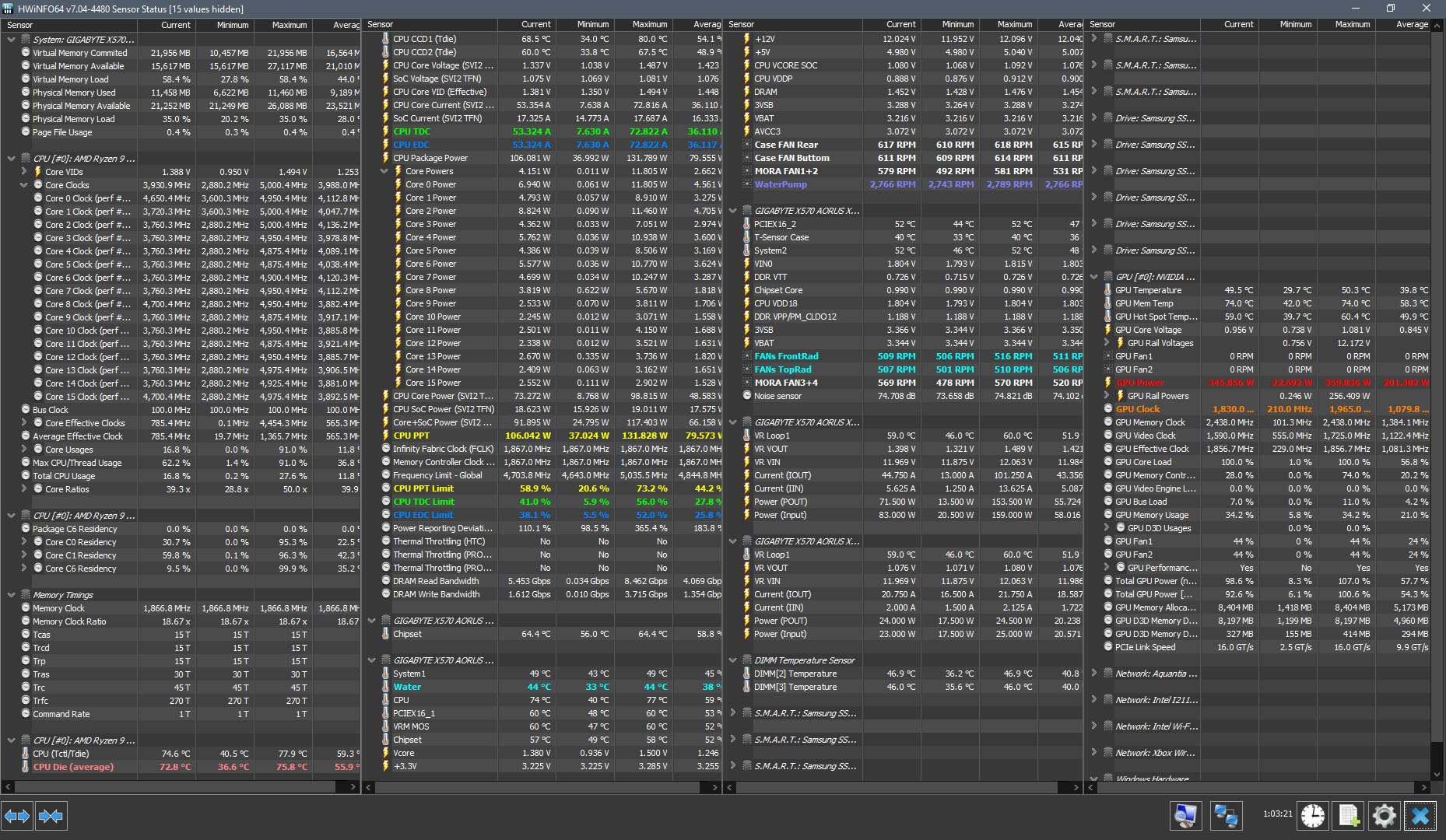

Deswegen hatte ich mir nen Mora geholt. Im Sommer bei 30°C Zimmertemperatur hatte ich mit den internen 2x 420 Radis, den langsam drehenden Lüftern und meinem gedämmten Gehäuse 53-55°C Wassertemperatur. Gab dann die Möglichkeit anderes Gehäuse und schneller drehende Lüfter, oder den Mora3.

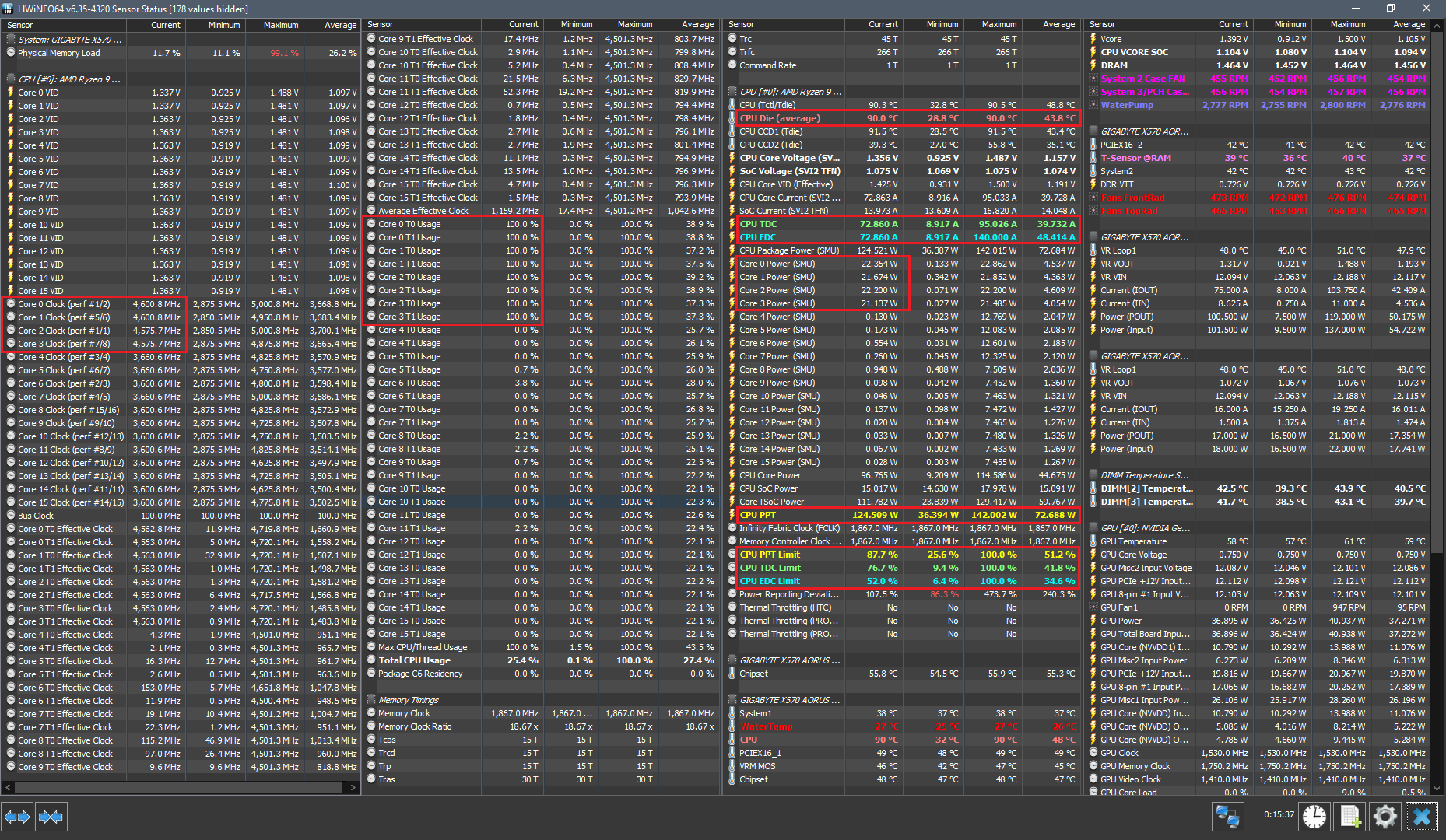

Anbei mal ein HWInfo-Screen vom Sommer mit 30°C Raumtemperatur während des HZD Zockens. Ohne Mora3 kannst du überall nochmal 10K draufpacken..

Ich passe da nix für den Sommer an. Ich hab ne leichte Kurve für die Lüfter auf dem Mora3, das wars. Und auch ein Mora3 kann die Physik nicht umgehen. Ist die Umgebungsluft 10K höher, sind natürlich auch die Temperaturen im Rechner entsprechend höher, das ist bei deinem Rechner genauso, wie bei meinem, wie bei jedem anderen PC, wenn man die Lüfter statisch festlegt. Der Preis eines ruhigen Systems. Und sind 50°C GPU-Temp bei 360W Abwärme und 30°C Zimmertemperatur wirklich so schlecht?
Deinem Anhang oben nach hängt der Prozessor bei knapp 75 Grad fest, daher die Aussage. Ich habe einen 5900 mit Grafikkarte und bin bei solchen Temperaturen mit nur einem 420er und einem Lüfter drauf. Auch im Sommer, deswegen bin ich so erstaunt, weil du ja einen riesigen Mora hast

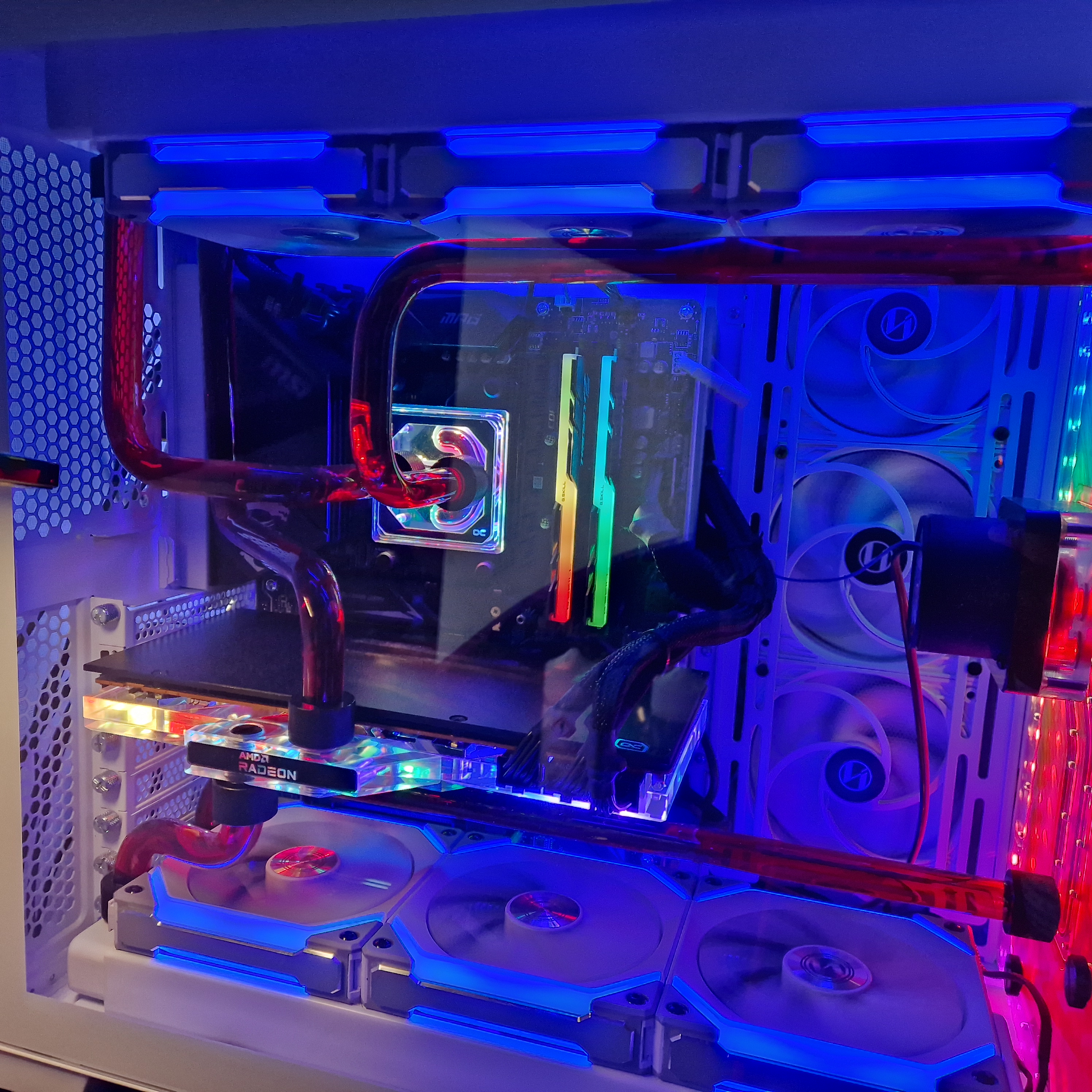

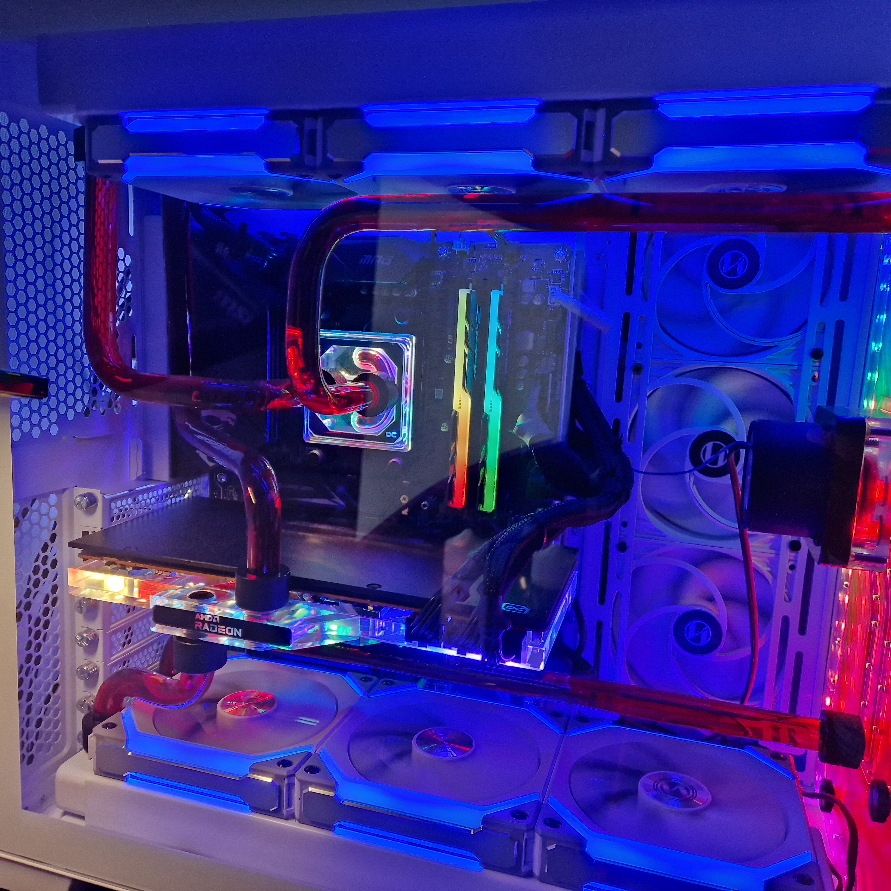

Die karte pendelt sich bei ziehmlich rechenintensiven games nach ner zeit bei 65-70 grad ein, die cpu zwischen 60 und 65. Wir haben die loop so aufgebaut das das wasser von der distroplate unten in den radi geht, dann zur gpu, von der gpu in den oberen radi und von dort aus in die cpu und zurück zur distroplate. Die lüfter die auf den radis angebracht sind pusten alle nach drausen. An der seite habe ich noch 3 zusätsliche lüfter angebracht die frische luft ins gehäuse befördern. Pumpe habe ich bei knapp 2000 rpm laufen. Evt noch einen dritten radi zulegen irgendwann um noch etwas bessere temperaturen zu bekommen. Schreiben ja einige das die temps in ordnung gehen aber ich hab ehrlicherweise mir etwas mehr erhofft. Im großen und ganzen bin ich relativ zufrieden mit dem ergebnis. Hierbei noch ein ein paar bilder mit den lüfterkurven und hw info.

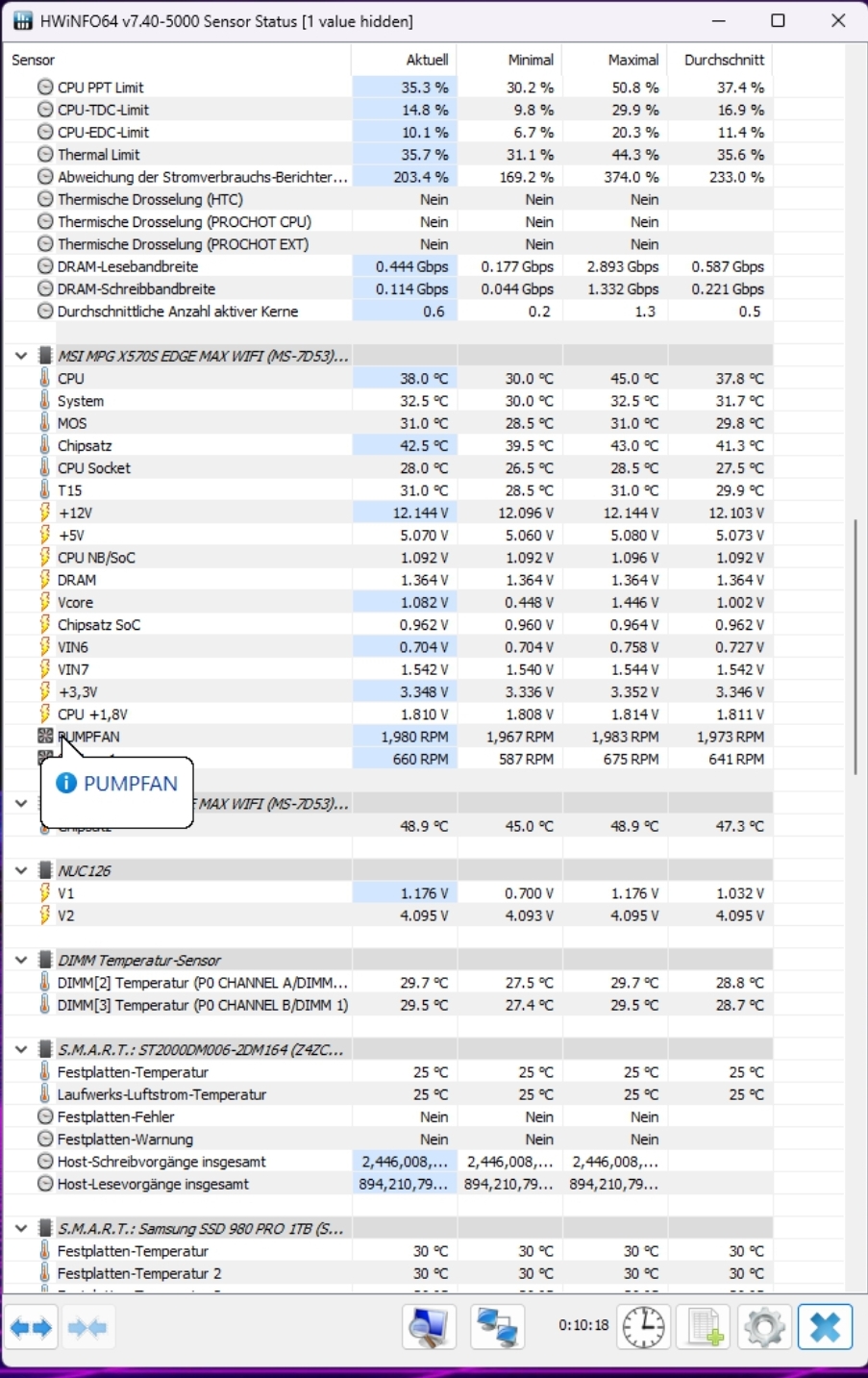

oh nett, bei dem Mainboard könntest du sogar einen Temperatursensor anstecken. Der Sensoranschluss heißt „T_SEN1“ und befindet sich an der Unterseite mittig des Boards (links des JUSB5)
So einen Sensor könntest du dann unauffällig an einem der Fittinge oder Hardtubes fixieren, zB Klebeband
Edit: Der Sensor läge sogar dem Zubehör vom Mainboard bei. Lange schwarze Leitung mit zwei Adern und „offenem Ende“
Der Aufbau schaut gut aus

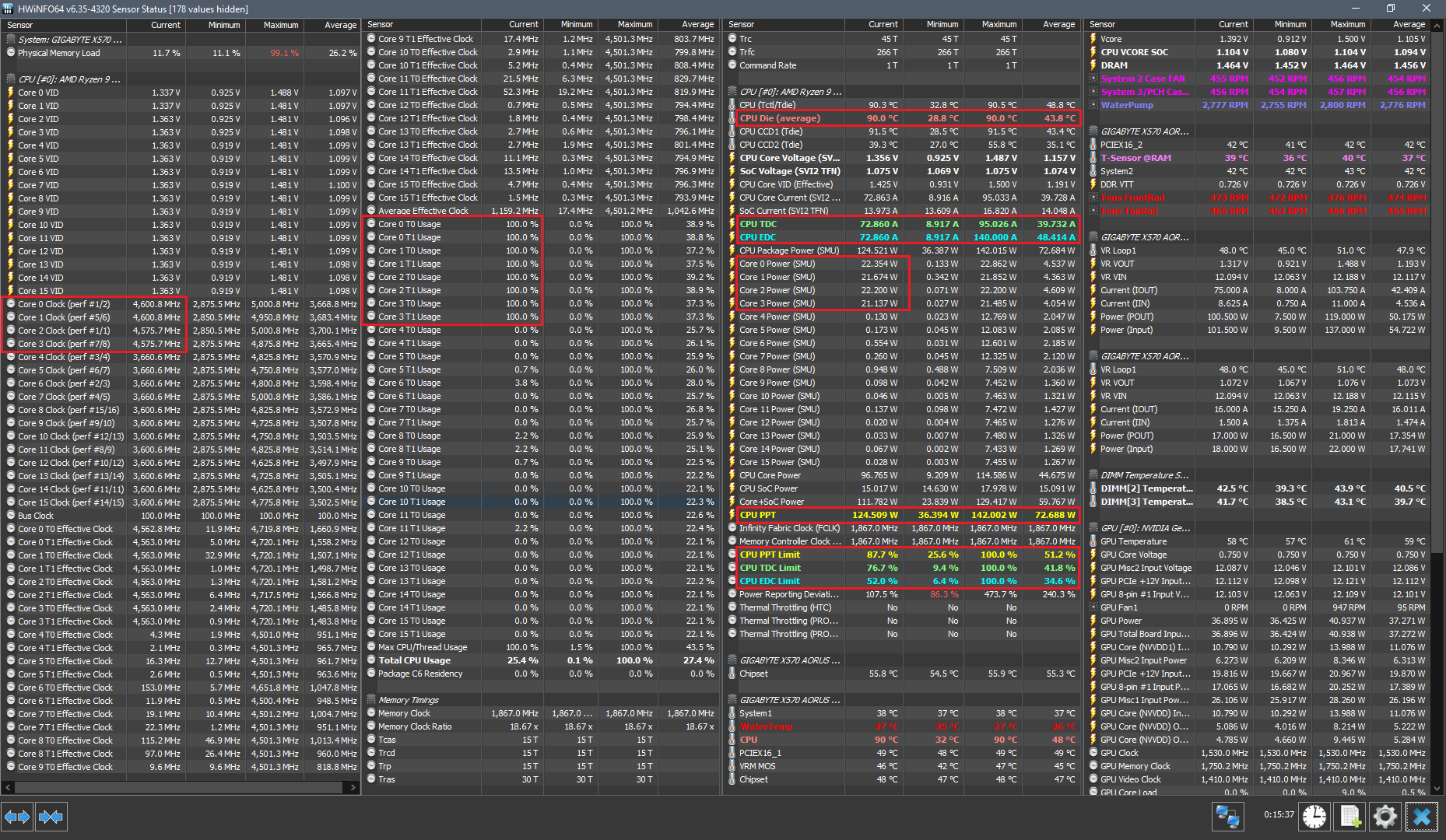

Naja, und bei 20°C Zimmertemp wärens halt 65°C. Meine CPU bekommt auch erstmal die komplette Abwärme der GPU ab, mein Wassersensor ist an der wärmsten Stelle im Kühlkreislauf. Ich mein wir reden hier von einer Zen3-CPU mit ner hohen Wärmestromdichte. Wenn ich will, bekomme ich noch viel höhere CPU-Temps hin, trotz Wakü. Im Anhang mal ein Beispiel 90°C bei nur 125W Abwärme und viel niedrigeren 27°C Wassertemperatur (CPU lief da stock, nur mit RAM-OC). Es kommt eben auf die genaue Lastverteilung auf die Kerne/CCDs an.AGB-Leser schrieb:Deinem Anhang oben nach hängt der Prozessor bei knapp 75 Grad fest, daher die Aussage.

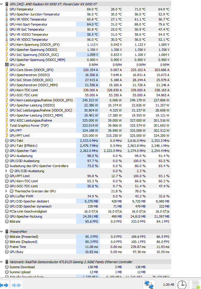

Wie gesagt, CPU passt. GPU nur, wenn das die Hotspot-Temperatur ist. Ist das die Avg-Temp, ist das zu hoch mMn. Graka läuft mit 335W Abwärme? Oder ballert die mehr rein? Einfach in HWInfo runterscrollen, da kommen ja für die Graka auch sämtliche Sensordaten rein. Davon mal nen Screenshot machen, wenn das Game ne halbe Stunde lief.trapsaw schrieb:Die karte pendelt sich bei ziehmlich rechenintensiven games nach ner zeit bei 65-70 grad ein, die cpu zwischen 60 und 65.

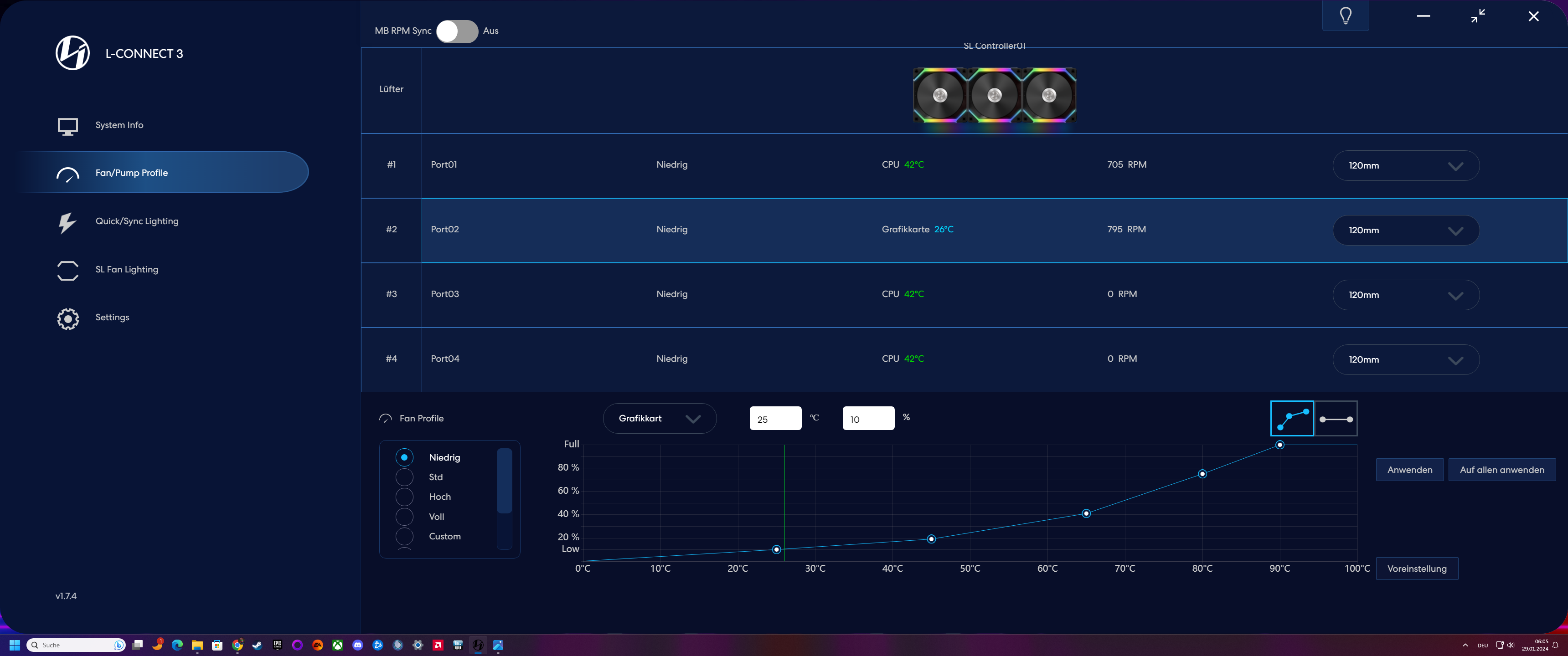

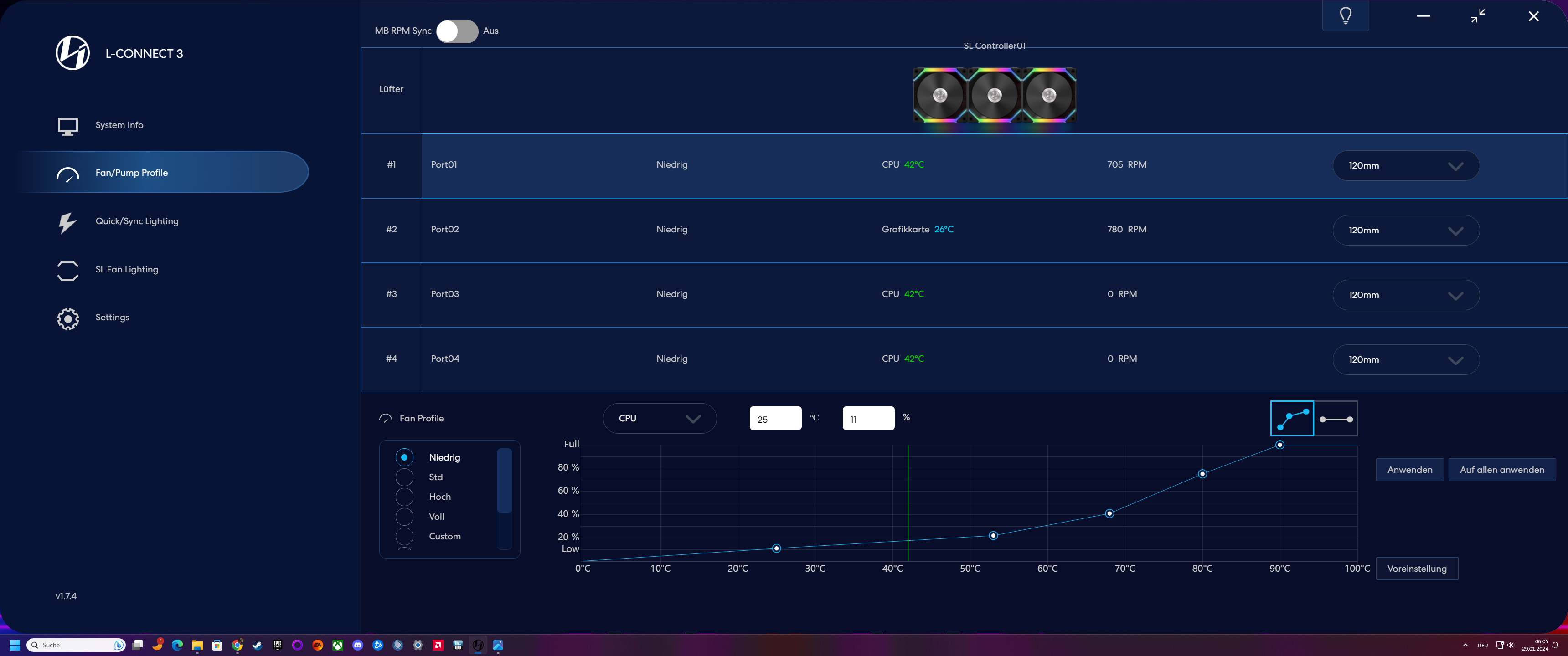

Übrigens: die Wassertemperatur pegelt sich nach gewisser Zeit ein und ist überall nahezu identisch. Ich habe einen Sender von Aquacomputer dran, der wird direkt in den Kreislauf geschraubt, bei mir im ansaugkreis der Pumpe.
Ich habe pures, destilliertes Wasser drin, das macht auch noch ein paar Grad aus. Aber jede kleine Verunreinigung verfärbt gleich den Nickelkühler, was mir aber egal ist, weil das keine Auswirkungen auf die Temperatur hat

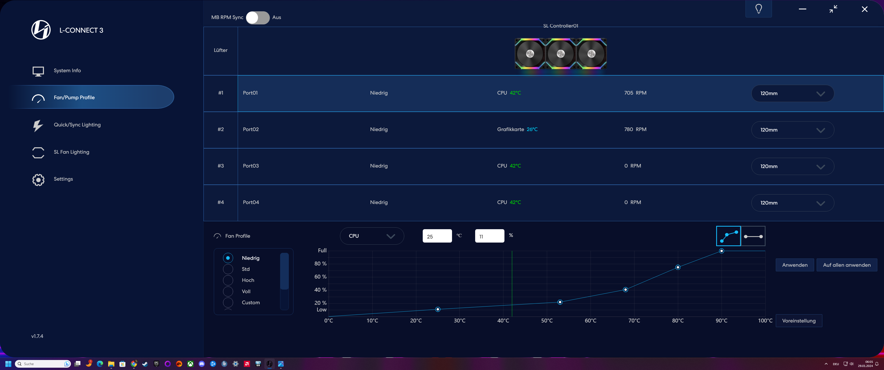

Übrigens lasse ich die Lüfter von der Wassertemperatur regeln über Temp_in direkt auf'm Bord

Ok, also 69°C GPU Temp und 84°C Hotspot klingt für mich bei 325W TGP und einer Wakü viel zu viel. Da deine CPU Temp gut aussah, würde ich mal behaupten, dass das irgendwas mit dem GPU-Wasserkühler zu tun hat. Vlt. ist der Durchfluss nicht richtig (Luftblasen drin?) oder der Sitz nicht korrekt oder WLP/Pads passt was nicht.
Du kannst auch noch abwarten, was andere AMD Radeon Besitzer mit Wasserkühler dazu sagen, vlt sind das bei AMD-Karten tatsächlich normale Temperaturen mit einem Wasserkühler und 2x 360er Radis, aber für mich als "RTX3090 mit 390W TDP"-Besitzer und deutlich geringeren Temps klingt das viel zu viel. Selbst ohne Mora kam ich auf vlt. maximal 60°C (im Sommer). Da gibt es ja luftgekühlte Grafikkarten, die schon ähnliche Werte erreichen. Wozu dann überhaupt auf Wakü umbaun?
Mit meiner 6900xt hatte ich 85°C mit dem Luftkühler im Leistungstest, beim spielen weniger. Jetzt sind es um die 55°C, genau weiß ich das nicht, muss ich morgen mal beim spielen schauen. Für einen Wasserkühler definitiv zu viel. Allerdings habe ich eine Radeon, glaube aber nicht, dass powercolor die so hochtreibt
