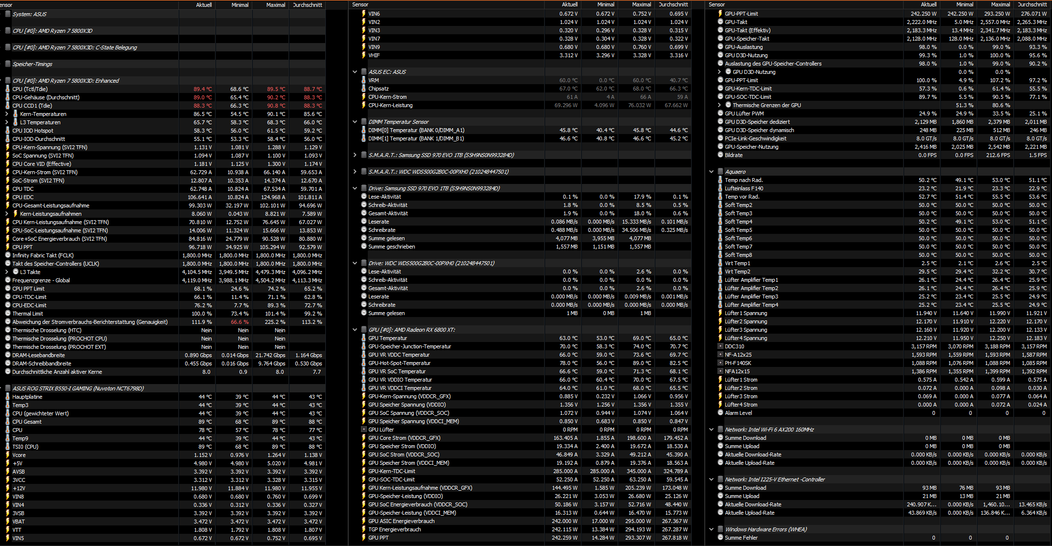

Teste erstmal mit offenem Gehäuse und voll aufgedrehten Lüftern auf den Radis und maximaler Pumpe. Geht die GPU-Temp dann merklich! runter (mehr als 10K), dann hast du evt. auch nur einen Hitzestau oder die Radis packen einfach nicht mehr. Wenn die Verbesserung allerdings eher gering bleibt (so 2-3K nur), dann würde ich mir den Waküblock der GPU nochmal genauer anschauen.
Temperaturen normal?

indem ich dumm bin, und in der Zeile verrutschte.... Ja, du hast natürlich vollkommen recht -.-qiller schrieb:Ich seh da ne Differenz von 15K - was noch im Rahmen liegt. Wie kommst auf 32K?
Edit: ich hab selbst mal meine 6800XT (mit dem Treiber-max von 293W) auf 87°c Hotspot geprügelt.
Dafür brauchts dann wirklich warmes Wasser. bei mir so 55°c
Das bedeutet nun nicht, dasss dein Wasser auch bei den 55 ist, da deine GPU ja bei "40W" mehr läuft (reell vermutlich mehr) aber da zumindest bei mit 40W (nach unten) wieder 5°c in der HotSpot Temp ausmachen, schätze ich dass dein Wasser auch nicht soooo kühl ist.
Das musst du allerdings für dich entscheiden. Ich sehe bei den Temperaturen von dir noch immer kein großes Problem.
Anbei mal mein Screenshot zum Vergleich (siehe Max. Werte für eine durstige 6800XT. Furmark plus CB23 Multi; 'aktuell' ist das Max. der Alltagstaktung)

@andimo3 16K Temperaturdifferenz bei 295W Abwärme schafft dein GPU-Kühler. Macht dann auch schon wieder max. 69°C GPU Temp. Vlt. sind AMD-GPUs wirklich schwieriger zu kühlen? Warten wir mal den Test vom TE noch ab, dat würd mich echt mal interessieren.

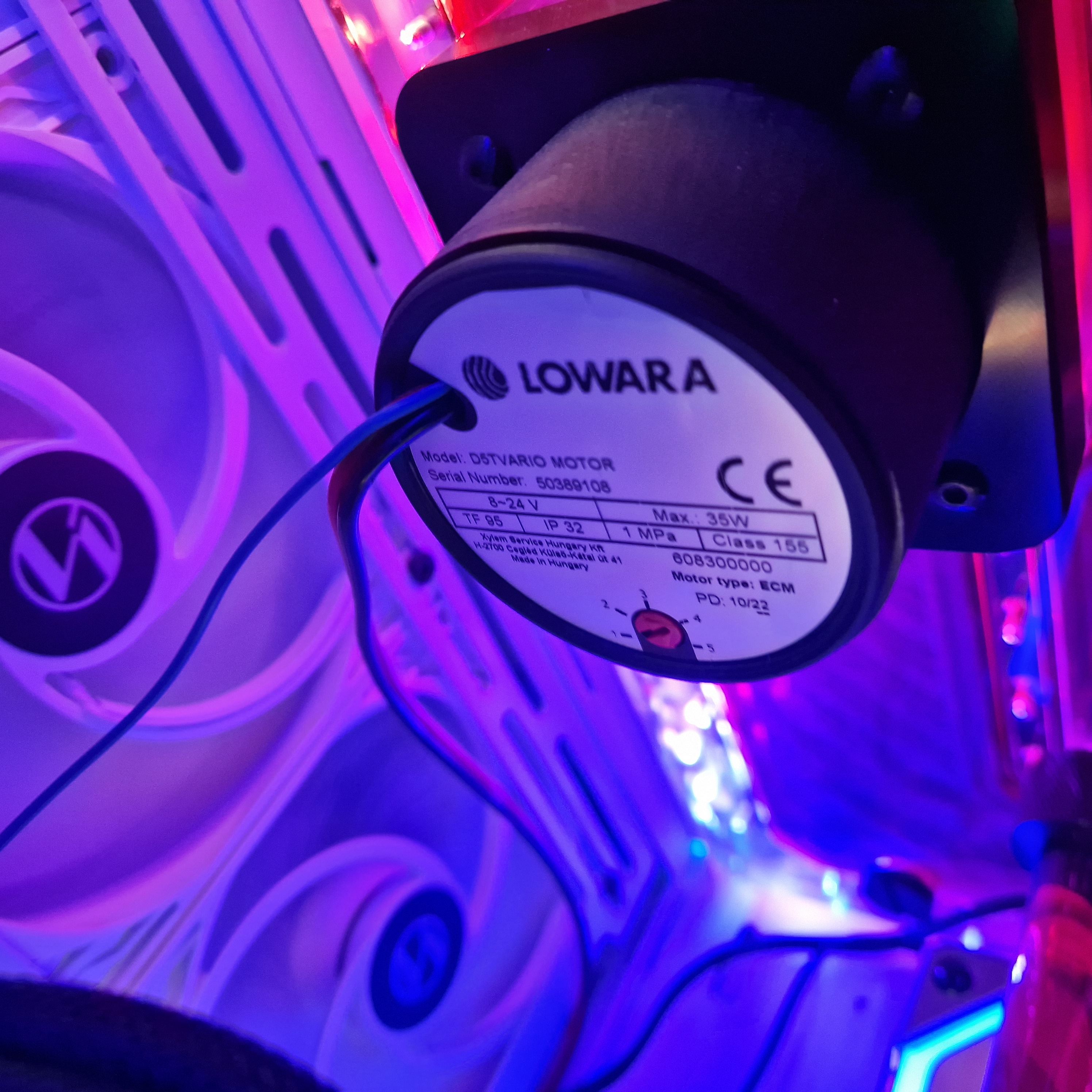

So, hab jetzt gestern Abend mal so weit ich das zeitlich hinbekommen habe bischen was getestet. und hab jetzt glaub das Hauptproblem gefunden. Der Durchfluss der Pumpe ist unter last zu gering eingestellt. Nach ca einer halben stunde in game und bei durchgehend 325 watt hatte ich ne gpu temp von 67-68 grad, wohlgemerkt mit offener Seitenwand. ok, man sieht jetzt nicht die super Verbesserung. dann hab ich mal die pumpen Geschwindigkeit auf über 4000 rpm gedreht, und siehe da, die Temperatur der gpu stürzte direkt 6-7 grad ab. Problem ist, die pumpe gibt in diesem bereich ein permanentes lautes summen von sich das hällt kein mensch aus. Hatte die pumpe so eingestellt das sie kaum hörbar ist, bei ca 1950 und 2050 rpm. Naja, da muss ich mir wohl oder übel um bessere temps zu bekommen ne neue pumpe für die distroplate holen, die aktuelle war bei der distro dabei. kann die auch nur durch ein rädchen an der pumpe steuern.
pumpe an distroplate ist immer ein problem, da man sie nicht ordentlich entkoppeln kann. die einzige alternative pumpe, die du kaufen könntest, wäre eine alphacool vpp755 (nur noch gebraucht zu bekommen) oder die alphacool apex. die läuft minimal leiser.
zu einer anderen d5 greifen bringt nicht, da die pumpen alle gleich sind und nur von den einzelnen marken umgelabelt werden + manchen haben ein poti zum steuern, andere pwm und manche auch beides.
ich würde eher zu einer zweiten pumpen greifen
edit: wie schnell laufen denn deine lüfter?

das ist normal, weil du ja schneller noch „kühleres“ Wasser aus dem Ausgleichsbehälter nachschiebst. Mit hoher Geschwindigkeit nochmal ne Zeit lang laufen lassen, und prüfen wo sich die Temperatur dann einpendelt.trapsaw schrieb:die Temperatur der gpu stürzte direkt 6-7 grad ab
Meine DDC regle ich über die Spannung. Im Leerlauf dümpelt sie bei 1700 Umdrehungen rum, bei Last 3100, auch weil sie ungedämmt an einer AGB-Pumpenkombi (Phanteks R160) hängt.
Bevor ich alles in ein Evolv Shift 2 gezwängt hatte lief bei mir auch alles in super-silent mit extra Pumpengehäuse, getrennt vom AGB, entkoppelt usw. Da hörte man die DDC zu keinem Zeitpunkt
War bei meiner D5 auch bisschen fummelig. Ich hab ja genau denselben Poti wie du.trapsaw schrieb:Hatte die pumpe so eingestellt das sie kaum hörbar ist, bei ca 1950 und 2050 rpm.
1 - 2.9: Pumpe ist nur hörbar, wenn man Ohr direkt ranlegt, durchs gedämmte Gehäuse bei mir ansonsten unhörbar
3 - 4.5: ab 3 fängt die Pumpe an, ein ekliges Resonanz-Surren zu erzeugen, dass bei ca. 4.5 am lautesten ist und auch durch das gedämmte Gehäuse hörbar ist
4.5 - 5: ab 4.5 wird das Surren wieder leiser, bleibt aber bei 5 immer noch hörbar
Daher läuft meine D5 (ist glaub ne Alphacool VPP655) auf ca. 2.9 (2700rpm).
Genau dieses eckelhafte surren kannst ja keinem zu muten. Hab jetzt mal auf ca 2300 RPM eingestellt, da ist es ganz ok und der Durchfluss gleichzeitig nicht ganz für den Arsch. Lüfter drehen bei einer CPU Temperatur ab ca. 60 Grad und gpu 64 Grad mit knapp 1200 RPM. Naja werde das jetzt mal so lassen und weiterhin beobachten. Alles andere was in Richtung demontieren der einzelnen Teile geht um zu schauen ob alles richtig sitzt usw wäre mir im Moment zu viel Aufwand. Danke allen für die Hilfe und die Antworten.
