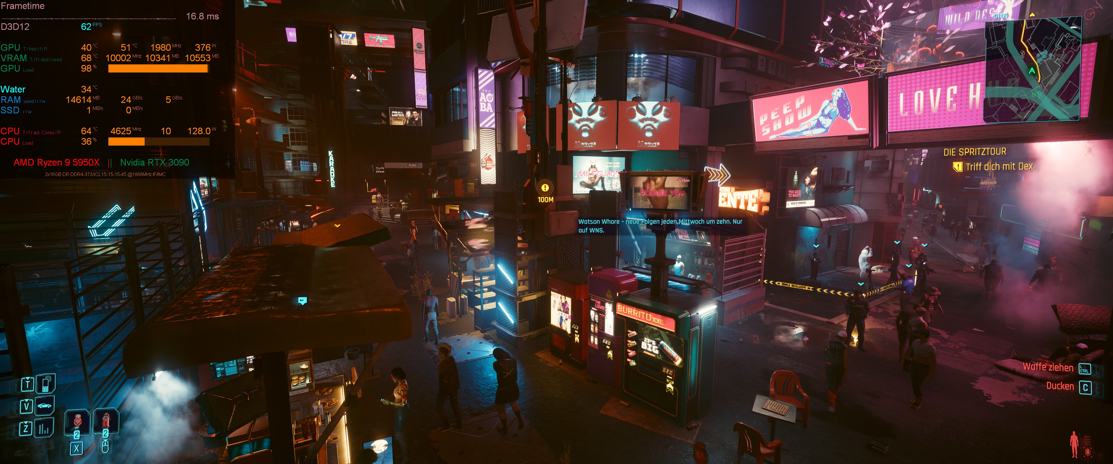

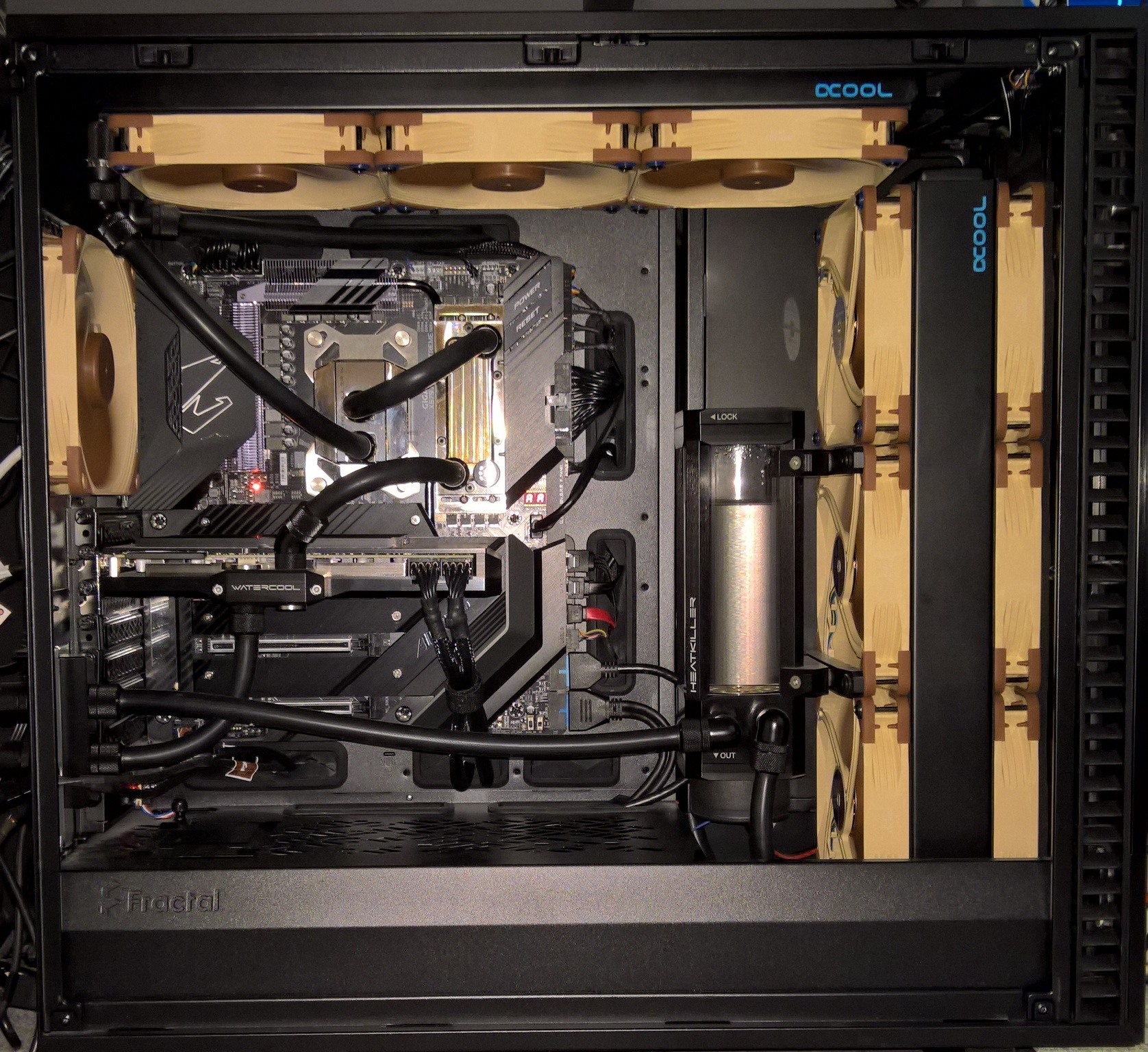

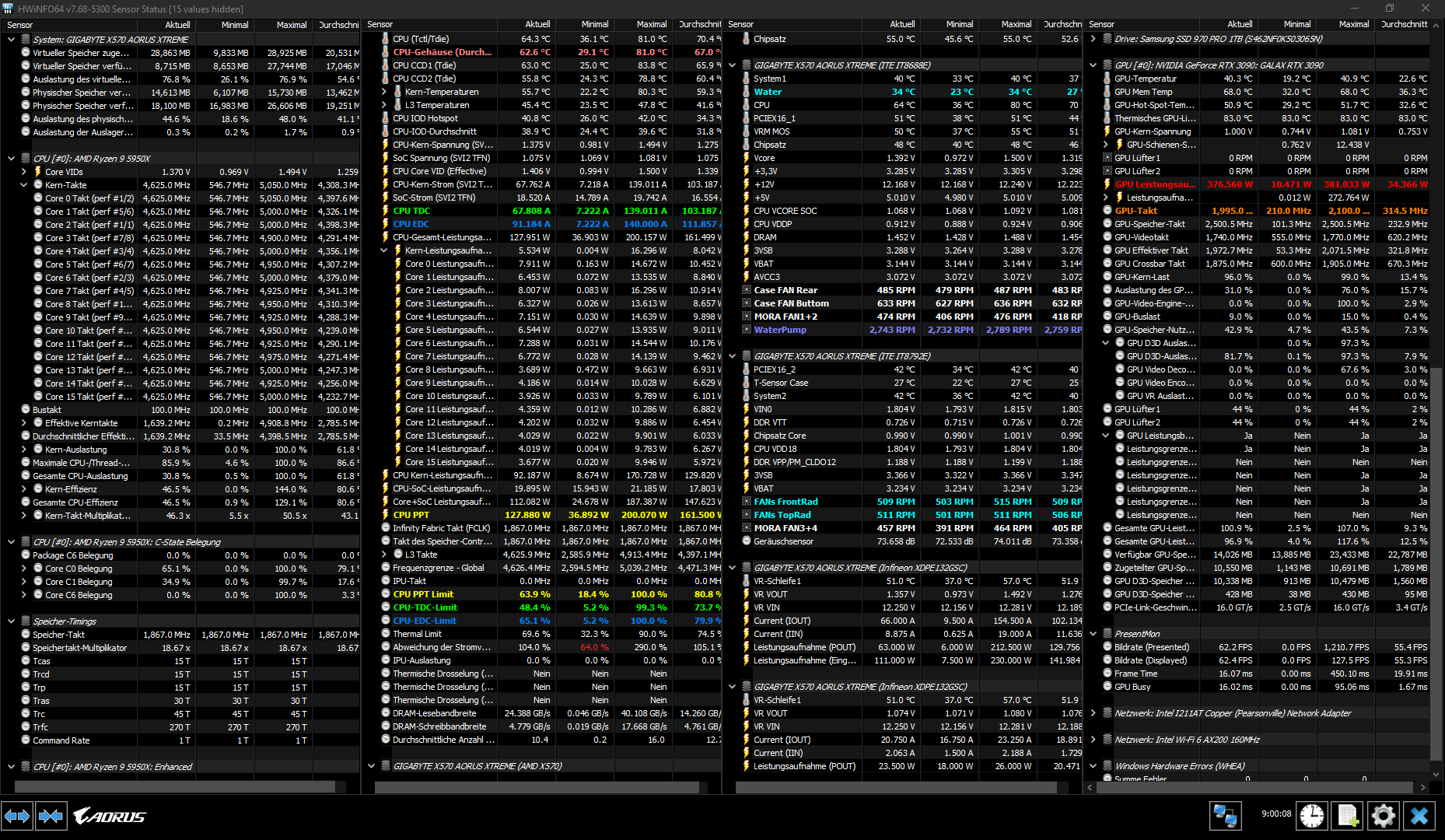

Mal als Vergleich mein Setup:
  • Ryzen 9 5950X @140A/140A/200W TDC/EDC/PPT, CO: 0 (best cores) bis -20 (2. CCD)
  • 2x16 DR-DDR4-3733CL15 IMC/IF@1866MHz
  • PNY RTX3090 Referenzkarte @ 360/390W TGP (rbar-Galax-VBios) und leicht erhöhten Taktraten
Wakü/Kühler:
  • CPU: Watercool Heatkiller IV
  • GPU: Watercool Heatkiller V + Backplate + Minikühlkörper für mehr Oberfläche
  • RAM: EK Water Blocks Monarch X4 + Module
  • 2x 420er (30+45mm) intern + 9x Noctua NF-A14 PWM
  • 1x Mora 3 + 4x Noctua NF-A20 PWM
Gehäuse: Fractal Design 7 XL
Gehäuselüfter: 2x 9x Noctua NF-A14 PWM
Das ganze System ist auf silent ausgelegt, auch wenn da 600W ins Wasser geht. Lüfter sind fast alle <500rpm und durch das gedämmte Gehäuse werden auch Nebengeräusche gut gefiltert. Hab damals extra ne Referenz-RTX3090 genommen, da die alle deutlich besser abschnitten, was Spulenrasseln/-fiepen anging.
Screenshots während Cyberpunk lief.
