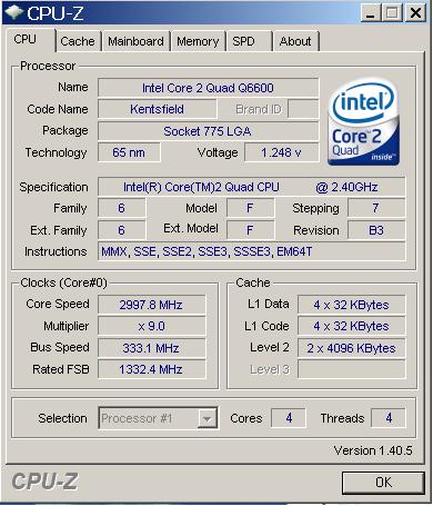

@Mister-Knister
kannst du mir mal deine komplette CPU Info geben. Also alles was CPU-Z ausspuckt, Everest etc.
Vielleicht kann man ja mal vergleichen.
Jawohl, sir!;)
