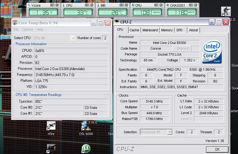

Das hab ich doch mit Asus Probe ausgelesen. Und in der Sig steht Core Temp. Ausserdem hab ich ne billig WLP benutzt zum Testen von der Firma Spire mit 2.17W/mk! Aber die ist echt mist sogar schlechter wie ne billige Silikon Paste. Obwohl die Spire 10% Silber drin hat. Hab jetzt wieder Liquid Pro am Start.
greetz
