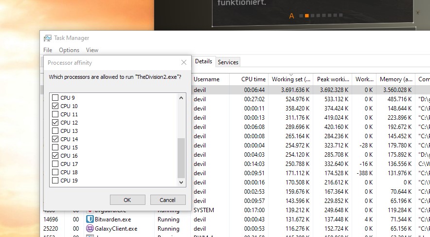

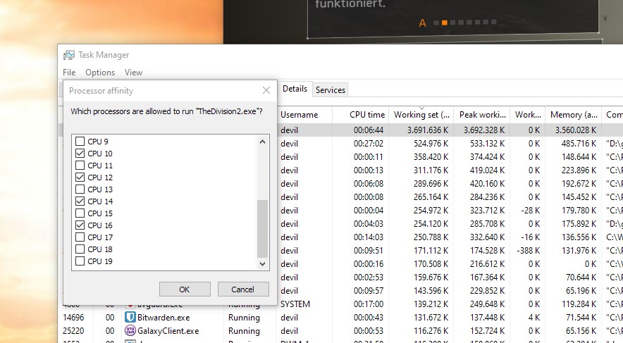

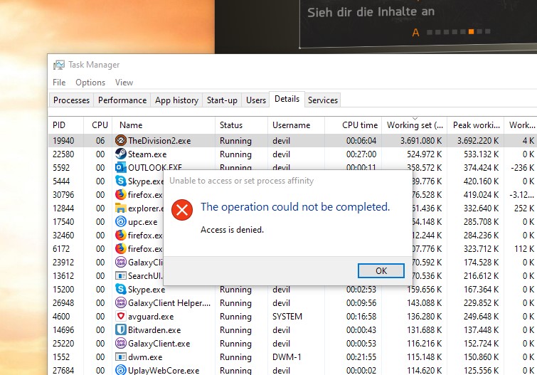

Kannst Du das Spiel bei Dir mal auf acht Threads begrenzen? Mir war so, dass z.B. die AMD Threadripper-CPUs das Problem haben, dass sie bei dem Spiel in einen bestimmten Modus im RyzenMaster-Tool gesetzt werden müssen, weil die vielen Kerne wohl hier problematisch sind. Und es wurde irgendwo hier im Forum erwähnt, dass es sich bei den Intel-Pendants (wie Du ja hast laut sysprofile) wohl ähnlich verhalten soll.
Ich werde es probieren und berichten Boris. Ich nehme an, ich sollte jeden 2ten virtuellen Prozessor +2 abwählen?
Komischerweise war das nie ein Problem bisher, aber es ist wie Kanzauchi es beschreibt...
Bisher wieder unter DX12 mit neuestem nVidia Treiber usw. keine Probleme....
edit: Heute wieder der CTD. Also wieder zurück auf DX11 :(
Der Prozess scheint sich zu schützen, es an der CPU Affinität lässt sich nichts ändern, bei anderen Prozessen geht es.
Übrigens, das kurze Stocken kommt auch gerne beim Zielen, dh wenn ich aufs Sniper-Fernrohr wechsele.
