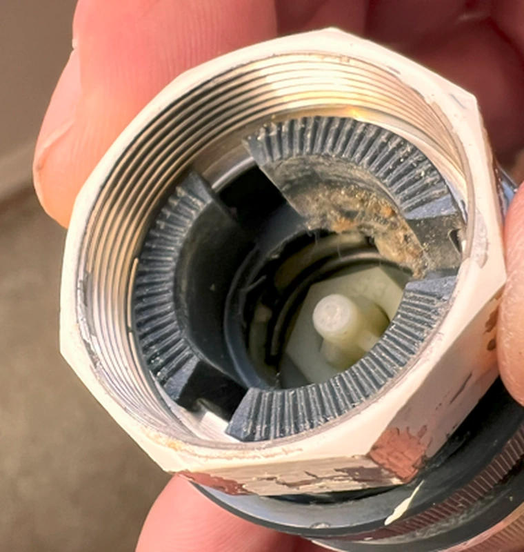

Habe heute mal das Tado-Thermostat ausprobiert. Keiner der Adapter die dabei waren, hat auf meine Heizung gepasst.
Vielleicht kann mir jemand hier helfen, was für ein Adapter ich brauche, damit es auf die Heizung bei mir passt!
Hier ein paar Bilder:
SaxnPaule
Fleet Admiral
- Okt. 2010
- 12.120
Entscheidend ist der Ventiltyp, sowie Gewinde.
Beim Gewinde den Durchmesser und die Steigung messen.
Das könnte evtl. ein M30 x 1,5 - Gewinde sein.
Hast du einen Messschieber zur Hand?
Damit kannst du sehr genau den Durchmesser und die Steigung messen.
Dann kannst du den passenden Adapter für das uralte Oventrop-Ventil besorgen, falls es den überhaupt gibt.

Genesis84 schrieb:Also ohne dass ich jetzt Fachmann bin und ohne Gewähr.
Wenn ich "DIN OV Tado" google, komm ich direkt hier hin Tado
Und wenn ich nach "DIN OV Tado Adapter" google, kommen sogar Produkte
Ah, Danke dir!
https://imgur.com/RGfoJzG
Nehme an, dass müsste der sein, richtig?
Kann man den Adapter einfach in einem Baummarkt kaufen, oder doch lieber bestellen?
Habe leider kein Messschieber.
Auf der verlinkten Seite ist ein Adapter für Oventrop aufgeführt.
Ob der in einem Baumarkt in deiner Nähe verfügbar ist, musst du selbst prüfen.
Evtl. gibt es eine Webseite des Baumarktes, auf der man prüfen kann, ob in der jeweiligen Filliale das Gesuchte auf Lager ist, bzw. überhaupt angeboten wird.
Zur Not halt anrufen und nachfragen.
