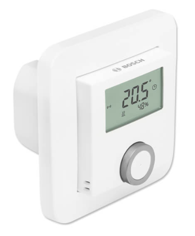

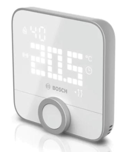

Ich kenne auf die schnelle die von Bosch und AVM, aber die sind vom design her ziemlich, naja... raushängende tasten und display machen es nicht gerade schön.
Bosch hat zweierlei. Die alte Version, nur noch schwer zu bekommen, dafür in 55er Rahmen integrierbar und die neue.
Alt:
Neu:
Die alte Version gibt es auch noch baugleich von Homematic.
