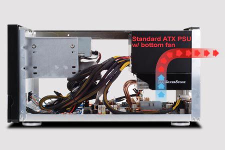

Den Lüfter "saugend" montieren ergibt kaum Sinn, richtig?
Metaxa1987 schrieb:
Es steht bei der Gehäusebeschreibung eine maximale Höhe von 80mm. Ob die voll auszureizen sind ist fraglich, da ich davon ausgehe, dass ich dadurch direkt unter dem NT klebe mit dem Lüfter.
Prinzipiell ist es nicht unbedingt problematisch. SilverStone hatte mal Gehäuse und Kühler, die speziell so konzipiert waren:
Idealerweise wäre da natürlich ein Kühler, bei dem der Lüfter unterhalb der Lamellen angebracht werden kann.
Der Be Quiet! Shadow Rock LP ist eine brauchbare Alternative zum Noctua L9a oder L9x65.

@Amaoto das hieße aber, dass der Lüfter des CPU Kühlers dem NT "Zuarbeitet" und daher "saugend" montiert wird.
@Drewkev ich dachte immer ein "blower" ist ein "bläser" und folglich "bläst" er in die Kühlrippen.
Bei 65mm Höhe wäre theoretisch nur mehr 15mm Platz zwischen NT und dem Lüfter. Nicht dass die dann entgegengesetzt gegeneinander arbeiten.
