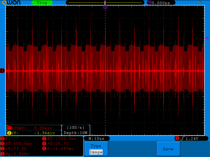

brutzler schrieb:
Ich habe den Test noch nicht 100% gelesen.
Erinnere mich gerade aber an ein Skarkoon 500 Watt welches mich viele Stunden meines Lebens gekostet hat.
Mein Rechner ist ständig quasi grundlos mit Schutzverletzungen abgestürzt.
Erhöhen der RAM Spannung hat erstmal Abhilfe gebracht.
Grund dafür war, dass im Netzteil die Ausgangskondensatoren einen höheren Innenwiderstand bekommen haben und dadurch heftiger Rippel auf der 12V- Schiene war. (Siehe Bild)
Ohne Oszilloskop hätte ich den Fehler niemals finden können da der Mittelwert der 12 V-Schiene 12.05+-0.1 V war.
Seid dem Kaufe ich keine Günstigen Netzteile mehr.
Hier gehts zum Thread
Im Bild sieht man den hoch frequenten Rippel auf der 12 V Schiene der eine Amplitude von 3 Vpp hat. Der Mittelwert der Spannung ist 0 V, da für eine höhre Auflösung die Messung mit AC-Kopplung durchgeführt wurde.
