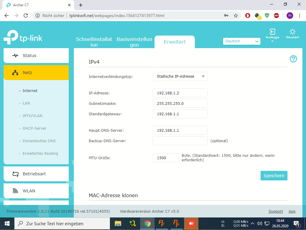

Hängt im Mikrotik Router (Internetanbieter) in einem LAN Anschluss, in meinem Router (TP Link Archer c7 V5) im WAN PORT.
Nun hat mir der Anbieter die Daten gegeben, mit welchen ich meinen Router konfiguriere. Hier die Internet Eisntellungen meines Routers:

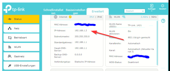

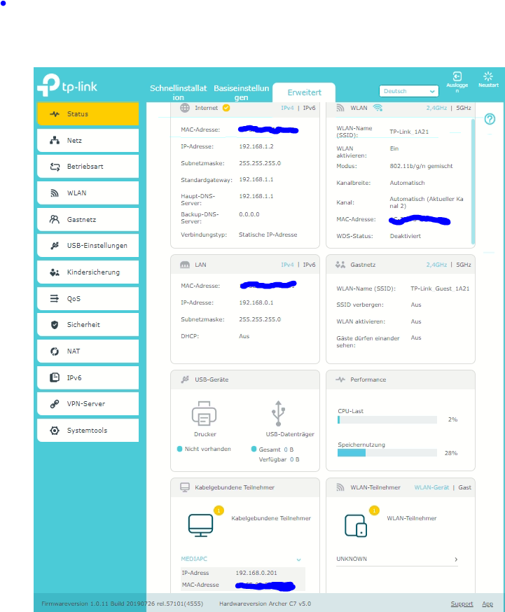

Hier die Statusübersicht:
Nun, der MEDIAPC ist mein Server, auf dem Emby läuft.

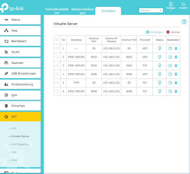

Um auch von extern darauf zuzugreifen, bzw. Filme davon abzuspielen, muss ich nun den Port 8096 freigeben.
Gesagt getan. Theoretisch zumindest. Denn im Router habe ich den Port freigegeben, jedoch ist er nicht offen.
