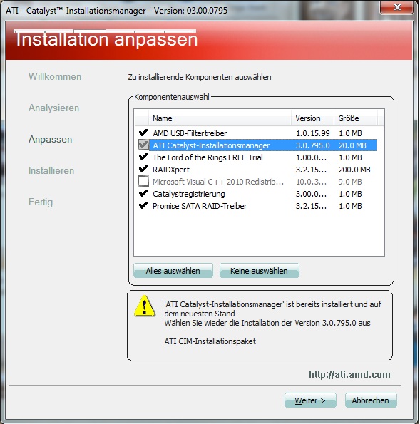

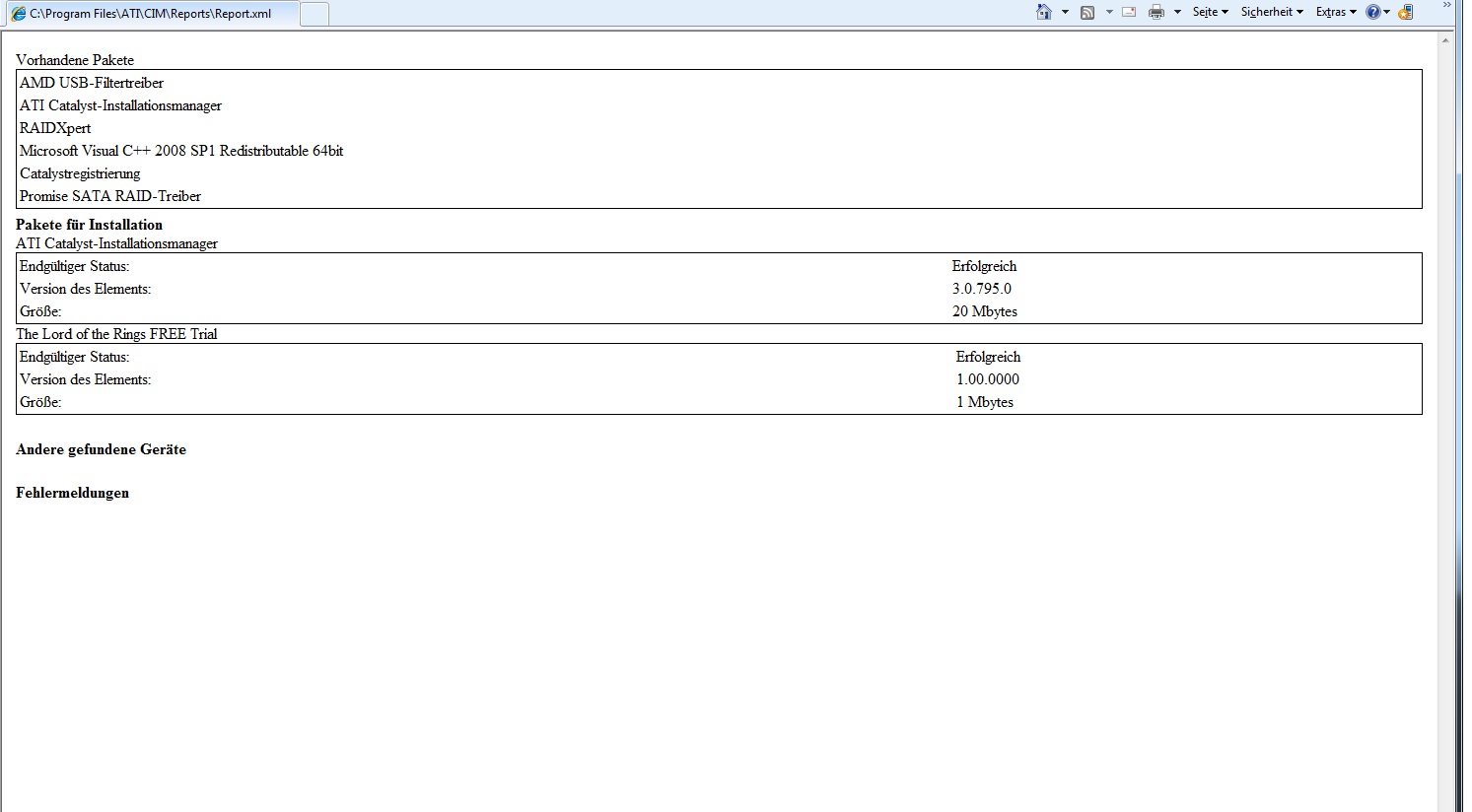

Laut den Bilden ist doch alles "Erfolgreich". Vielleicht mal von den Fehlernachrichten ein Bild machen.
Ansonsten mach es so wie ich oben beschrieben habe: nVidia Karte ausbauen, dann Treiber der ATI installieren und dannach die nVidia wieder einbauen.
Achja, das beim zweiten Bild ist aber ohne GraKa-Treiber und ohne CCC sondern nur nen paar andere Sachen. Wenn du das die ganze Zeit damit versucht hast, kein Wunder das du keine Treiber hast :)
Hb ich! NV ist ausgebaut! Nun ist nur die ATI noch drine! Selbes! Das ist due Meldung! Es zeigt nur ein mal Erfolgreich an! Aber Treiber installiert es nicht mehr!
