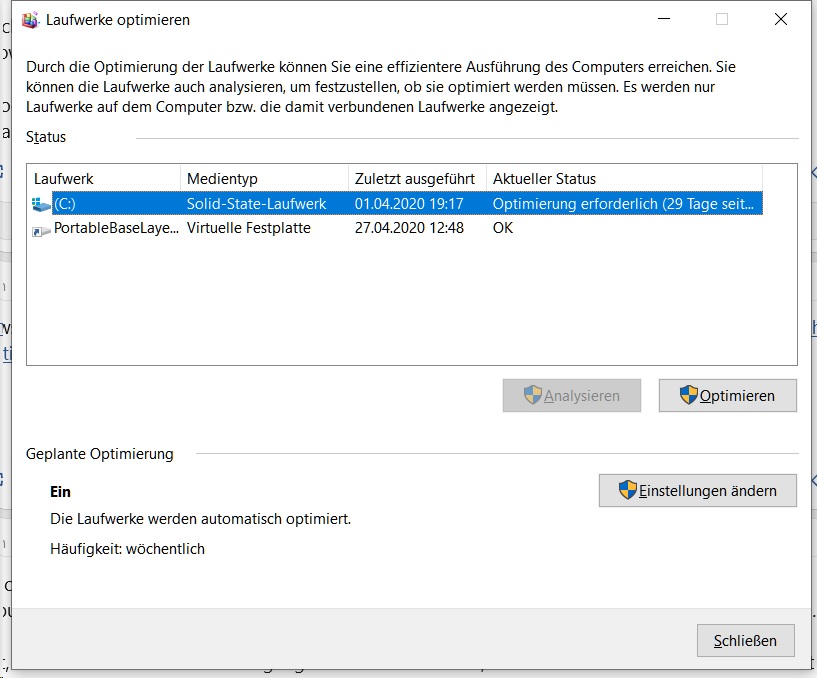

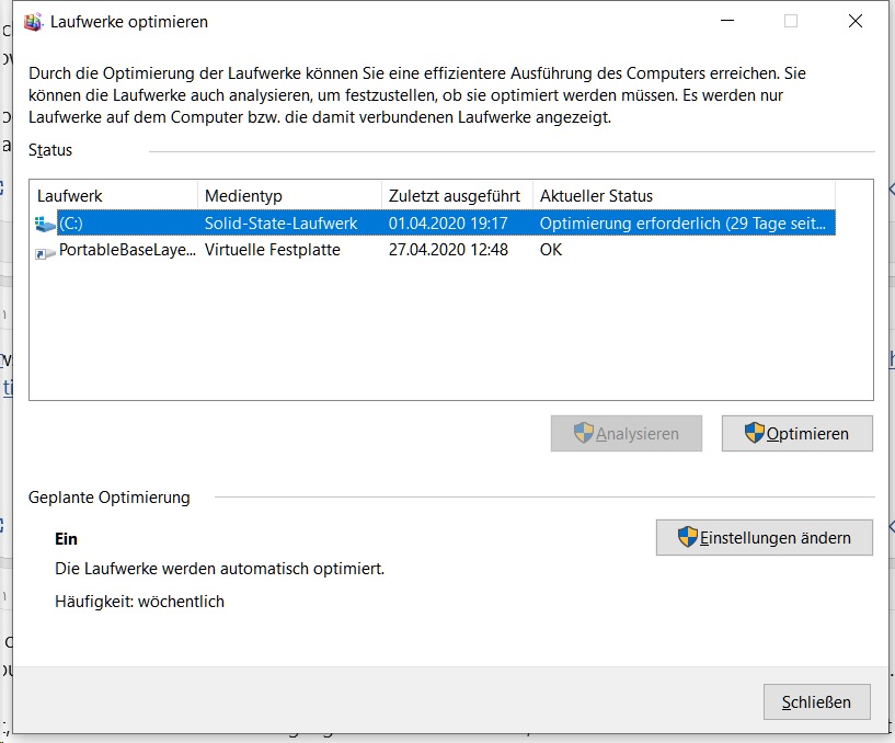

Bin nicht der OP, aber hab das aus Neugier doch mal gemacht. Das... passt bei mir nicht so recht oder? (Win10, OEM Gerät, nix manuell, Treiber drauf, und wird auch regelmäßig komplett neu gestartet...)
Da passt doch alles - oder wo siehst Du was, das nicht passt? Das Volumen "Portable Database Layer" ist das virtuelle Laufwerk der Windows 10 Sandbox und die SSD wird korrekt erkannt. Also, was soll da nicht stimmen?
Wenn Du auf die seit 29 Tagen nicht ausgeführte Optimierung anstellst, die ist unerheblich, denn das ist nur eine manuelle Option um zu optimieren. TRIM selbst wird vom Betriebssystem immer automatisch gesendet, wenn grössere Dateisystemoperationen stattfanden. Also alles gut, die SSD wird korrekt behandelt.
Sämtliche Schonungs- und Optimierungstipps für SSDs sind Tipps aus der SSD Steinzeit und sind schon seit locker zehn Jahren völlig sinnfrei. Denn selbst Windows 7 (erschienen 2009) konnte SSDs schon korrekt handeln. Und auch damalige SSDs waren schon keine Mimöschen mehr.

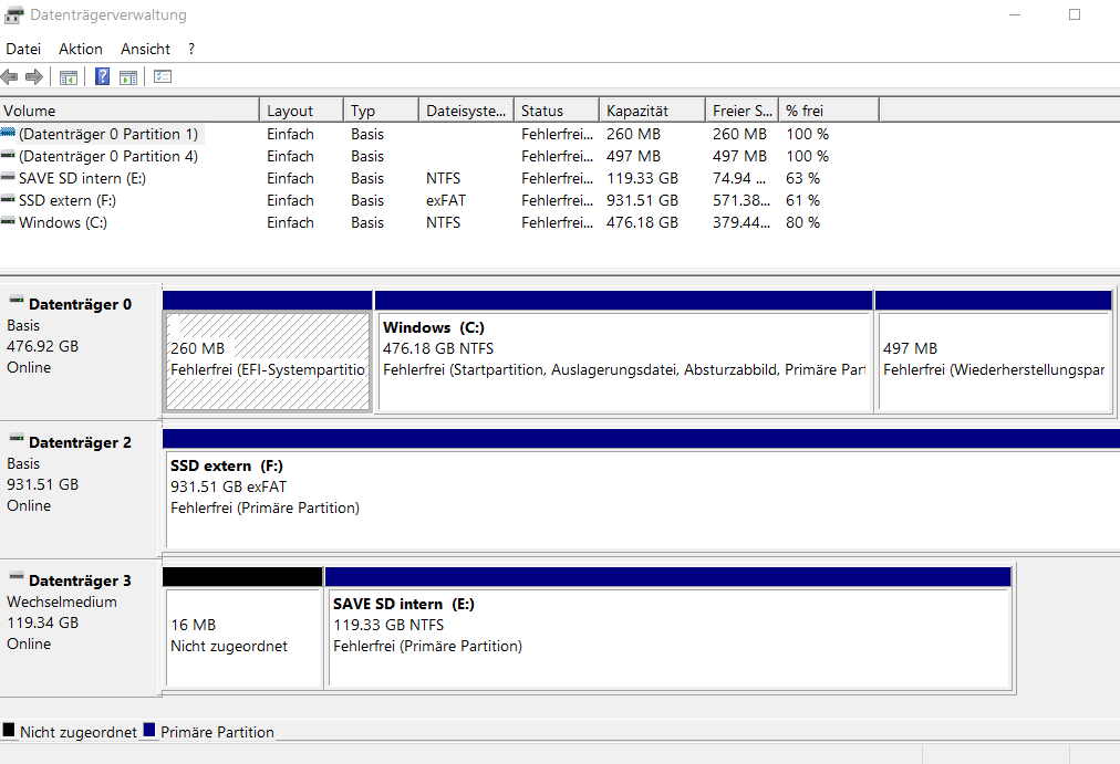

Meine externe SSD wird gar nicht aufgeführt. Im Winexplorer sehe ich sie als Laufwerk F
Könnte daran liegen, dass sie extern ist, oder dass es sich um exFAT handelt.
Das liegt daran, dass Windows nur den Controller des Gehäuses, aber nicht den Datenträger selbst sehen kann.

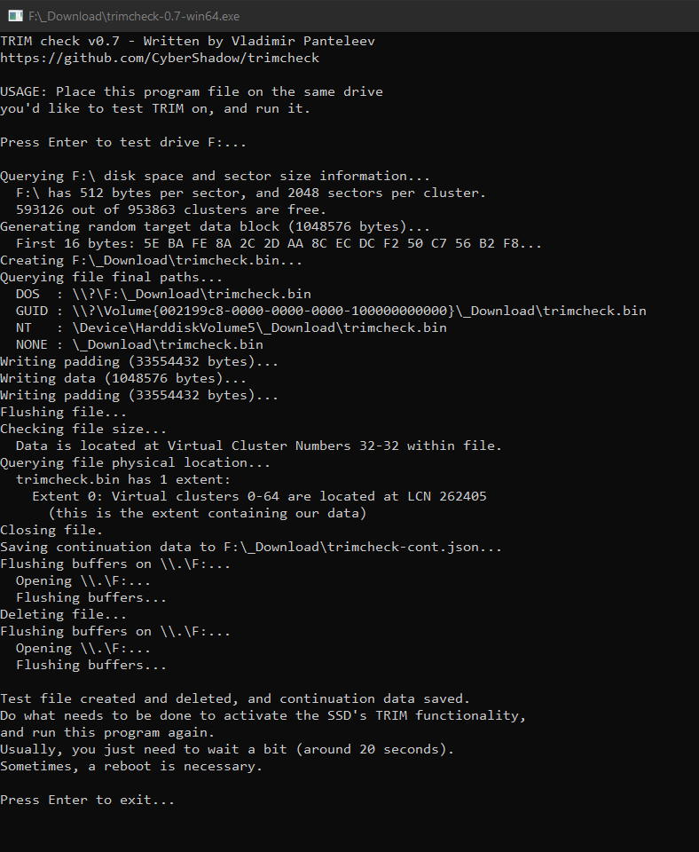

Ob TRIM funktioniert prüft man mit dem Tool TrimCheck! Bei USB SSDs mit UASP Protokoll, sollte es der Fall sein.

Wie tollertyp in Post #8 schon angedeutet hat, liegt es an der exFAT Formatierung.

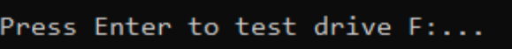

sussi88, TRIMCheck muss man zweimal laufen lassen, der Screenshot ist nicht das Ergebnis, sondern der erste Lauf bei dem der Test vorbereitet wird. Liest Du nicht was da steht?
@Holt: Kannst Du chinesisch lesen? Nicht jeder kann Englisch in Deutschland!
Ausserdem steht da "Exit"
Und die Enter-Taste hat sich von selbst gedrückt...
Und ja, nicht jeder beherrscht jede Sprache. Aber mit Verlaub: Englischen Text in Deutsch zu übersetzen sollte 2020 für einen Computer-Nutzer kein Problem sein...
Falls doch: https://www.google.com/search?q=englisch+deutsch+übersetzer
(DeepL liefert i.d.R. bessere Ergebnisse als Google)
Aber warum sollte es dich auch interessieren, was das Programm von sich gibt...

Da stand als letztes "Exit" also ging ich davon aus, dass das Programm fertig ist. Easy. Das ganze andere ist einerseits Englisch und andererseit für mich Fachchinesisch, also computersprache die nur Experten wie ihr versteht, aber nicht Laien wie ich.
Wenn das Programm noch nicht fertig ist, ist es besch..eiden progmiert, wenn am Ende "Exit" steht.
Und wenn ich mich recht erinnere ... copy + paste geht in DOS nicht, oder? hätte ich also alles abtippen sollen um es übersetzen zu lassen? oder kann google/ deepl DOS fenster übersetzen?
