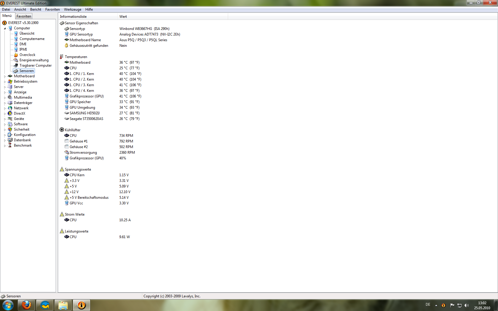

Wie sind die Wasser, CPu und Raumtemperaturen momentan?
Wasser liegt im mom bei 29.1 Card raum denke ist so ca 27 Card die Tamps sind aber auch blos so weil im mom nicht getacktet ist
Wie sieht es unter Vollast aus?
Ok

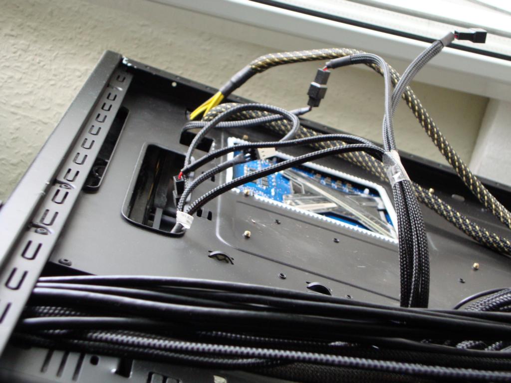

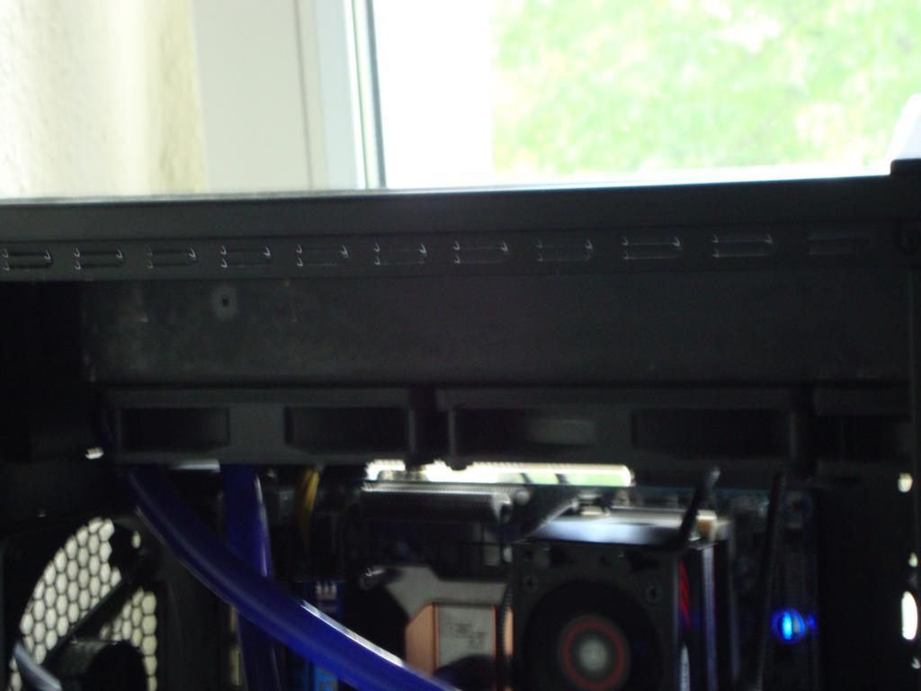

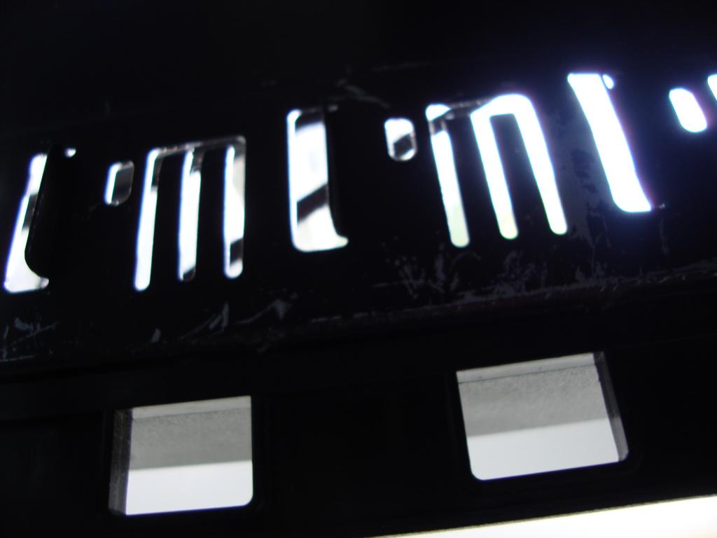

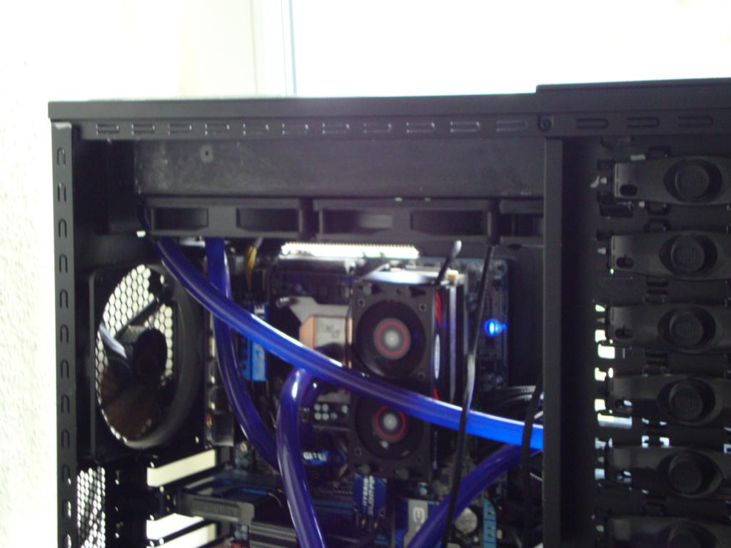

paar Bilder...
Wie gesagt ich war zu ungeduldig, und du must evtl den Radiator nachschleifen (geht aber schnell mit der Maschine), aber stellt eigentlich kein Problem da.
Der Magicool ist nochmal dünner, aber den Radi musst du eigentlich eh nur einmal einbauen
also der aquacomputer 420er hat eigentlich glänzendes Lack, da ich aber zufaul war alle umzubiegen, war die Oberfläche so heftig zerkratz, dass ich sie geschliffen habe.
Den einschub wird beim standard grau vermutlich nicht verkratzen, aber auch wenn, das nachlackierein ist kein Problem
Diese elendigen Schienen haben wir schon bei unserem Cebit Besuch bemängelt.
Ja die sind ehct grottig, wofür man die brauch ist mir auch nicht klar.
Die M3 Schrauben seitlich reichen ja
