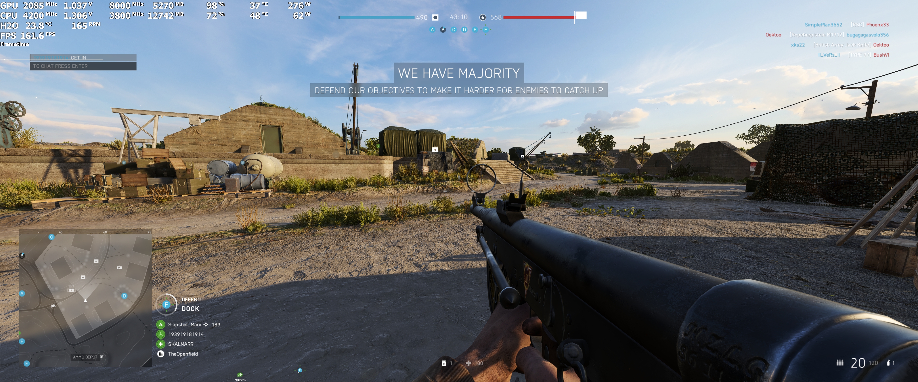

2025 Mhz laufen bei 987 mV und Last. Die Kurve ist aber noch nicht optimal konfiguriert, insbesondere die Taktreduktion in Abhängigkeit der Temperatur. Im 3dMark geht es auf 1980 - 1995 Mhz runter.In Assassins Creed Origins bleibt es permanent bei 2025.TheOpenfield schrieb:Interessant! Hast du dich schon an die Limits herangetastet (RAM/GPU)?
Höher kann ich mit der Spannung nicht gehen, weil ich im 3dMark bereits jetzt bei teils über 100% Leistungsaufnahme lande. Ich nehme an Gigabyte lässt die Karte mehr Watt verbraten als Nvidia es vorsieht. In Origins liege ich bei 140 W.
Beim Ram bin ich noch nicht im Limit. Jede Erhöhung zerschießt im Afterburner aber direkt die Kurve. Deshalb ist es sehr umständlich. 8000 Mhz reichen erst mal.
Interessanterweise ist die 2060 jetzt performanter als die 5600XT, die ich ersetzt habe. Die lief bei 1800 Mhz bei 970mV und der Ram lies sich gar nicht übertakten. Waren im 3dMark im identischen System 7860 Punkte.

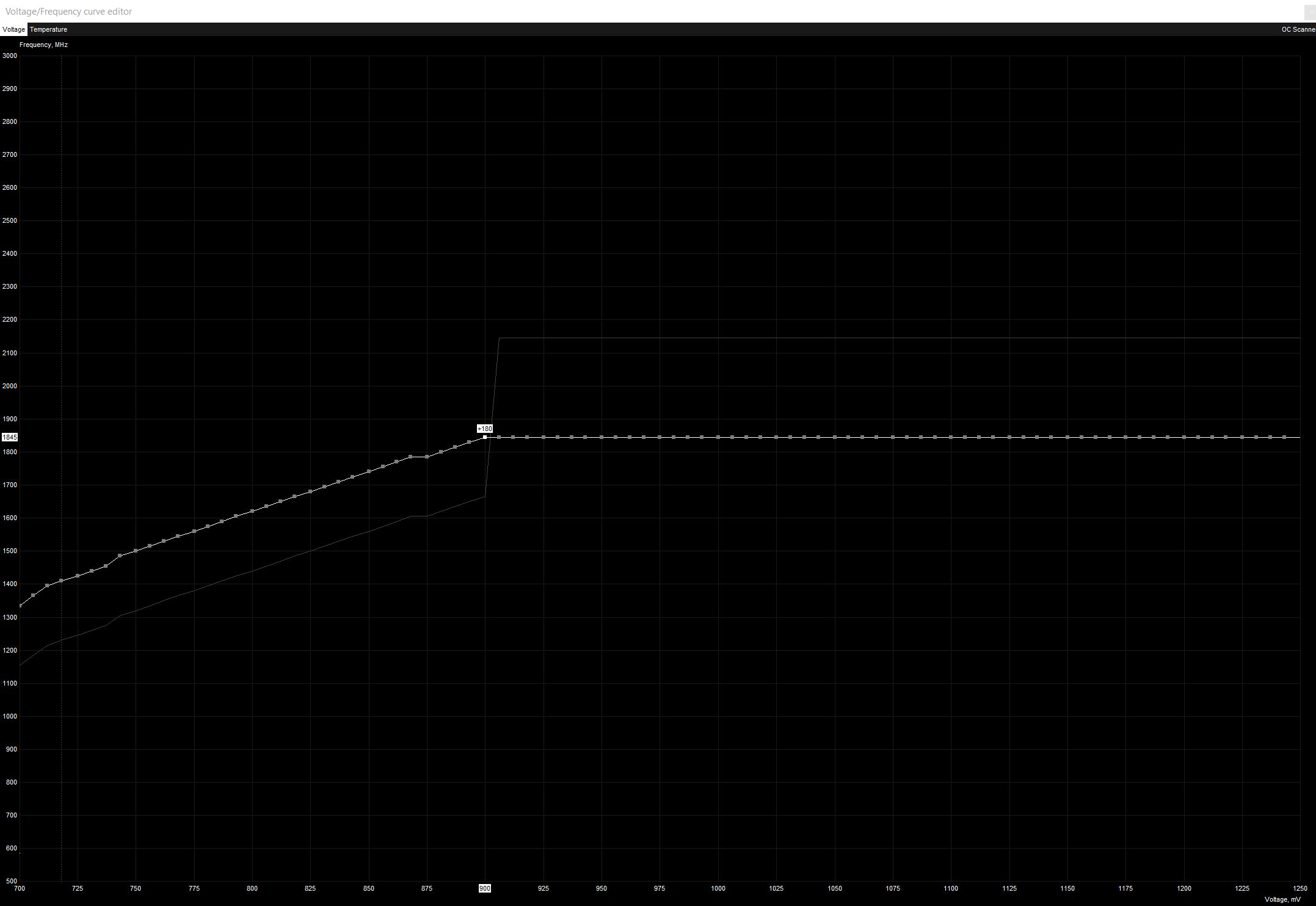

Moin,
habe heute von einer 1080ti auf eine RTX2080 MSI Ventus gewechselt. (ja ich weiß, kein wirkliches Upgrade! aber mit DLSS sollte es in Games schon schneller sein!)
Wenn jemand noch Ideen hat oder Anregungen, gerne her damit!
Hier mal mein UV Ergebnis:
Afterburner Curve:
1845 MHz das entspricht +210 auf dem CoreClock bei 887mv
musste leider etwas anpassen, auf +180 CoreClock bei 900mv
Dazu den Ramtakt +1250 auf 8250MHz
Temperatur bei 41-43°C nach mehreren SuperPosition @4K
Der Verbrauch der GraKa ist damit bei ca. 135-140W laut GPU-Z
FIRE STRIKE : 23 659 Pkt
Superposition 4K
Hier noch ein SuperPosition mit 1980 MHz @ 992mv und 8250 Ramtakt
Verbrauch ist da bei ca. 160-170W
Mehr wie 2040MHz möchte die Karte dann tatsächlich nicht mit machen. Auch nicht mit 1,06V.
(Mit der 1080ti habe ich tatsächlich mehr Punkte (9685) gehabt, jedoch mit OC und 9°C "heißer".)
