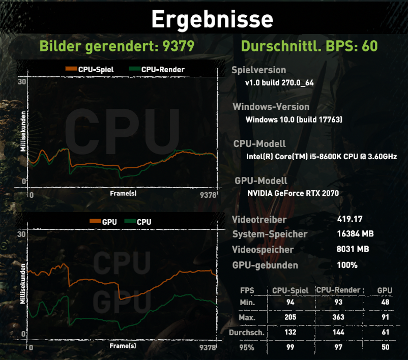

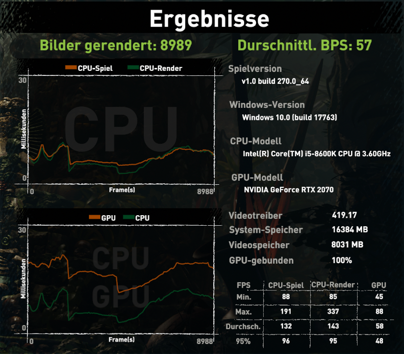

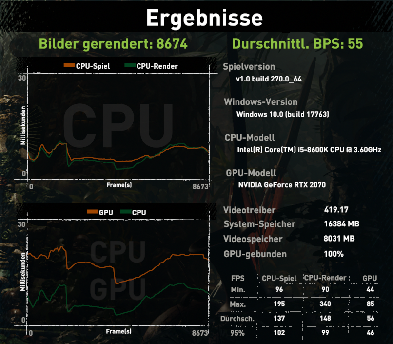

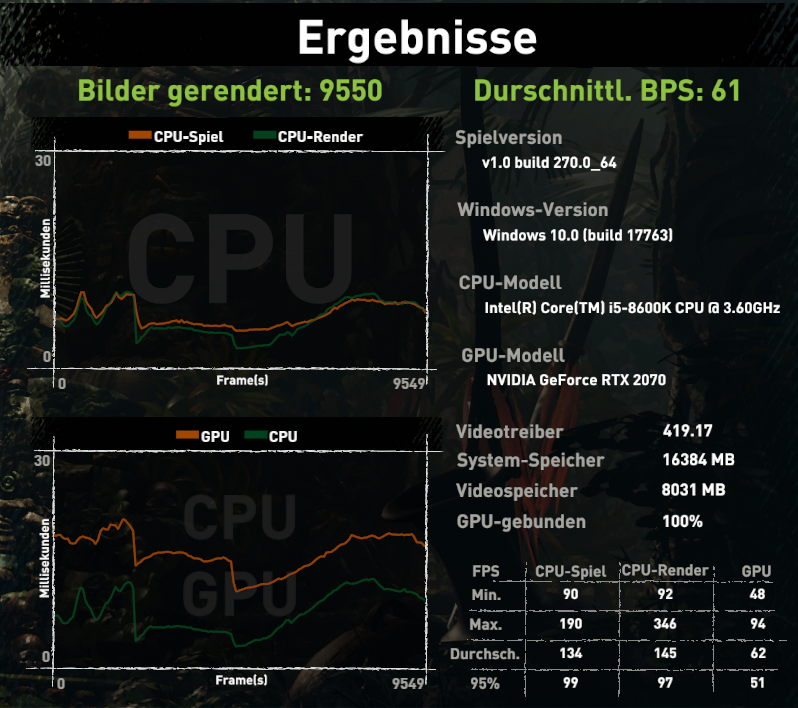

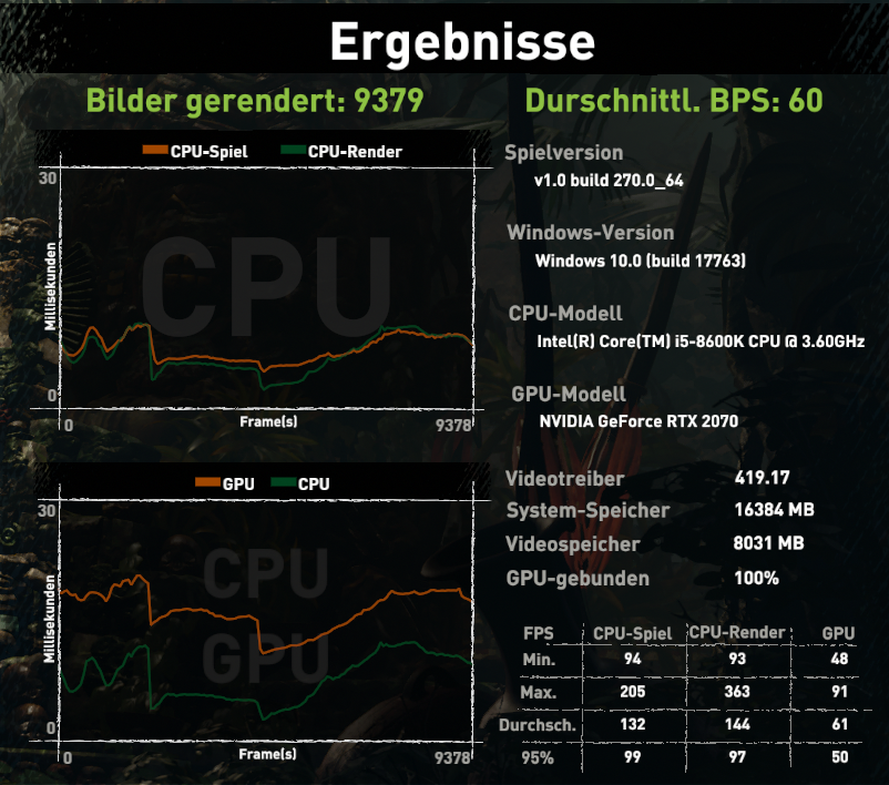

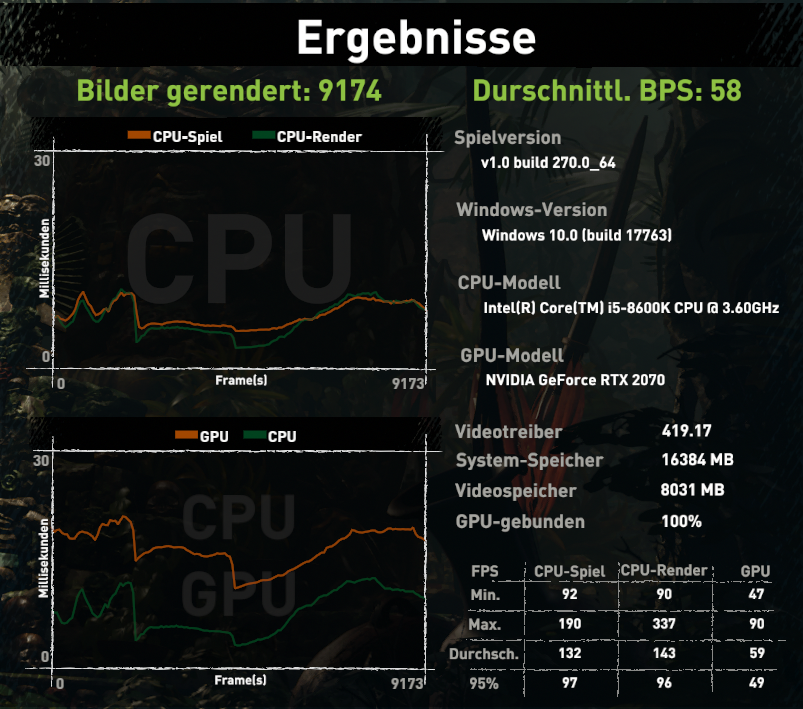

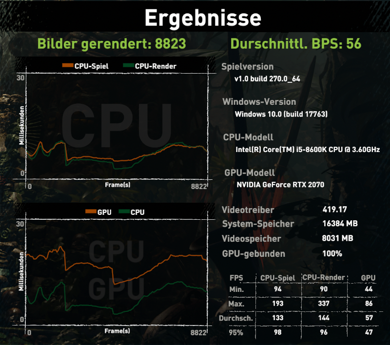

Mal 'ne kleine Testreihe zum Thema:
Shadow of the Tomb Raider, interner Benchmark, VSync off
Lauf 1 (PL 100%, GPU @stock, VRAM @stock): Ø 55 FPS
Lauf 2 (PL 100%, GPU @stock, VRAM +500 MHz): Ø 56 FPS
Lauf 3 (PL 100%, GPU @stock, VRAM +1000 MHz): Ø 57 FPS
Lauf 4 (PL 111%, GPU +180 MHz, VRAM @stock): Ø 58 FPS
Lauf 5 (PL 111%, GPU +180 MHz, VRAM +500 MHz): Ø 60 FPS
Lauf 6 (PL 111%, GPU +180 MHz, VRAM +1000 MHz): Ø 61 FPS
Leistungsaufnahme ∆ Lauf 1 zu Lauf 6: ca. 30 W

Vielen Dank für den Test
Ja , schön übersichtlich! Vielen Dank

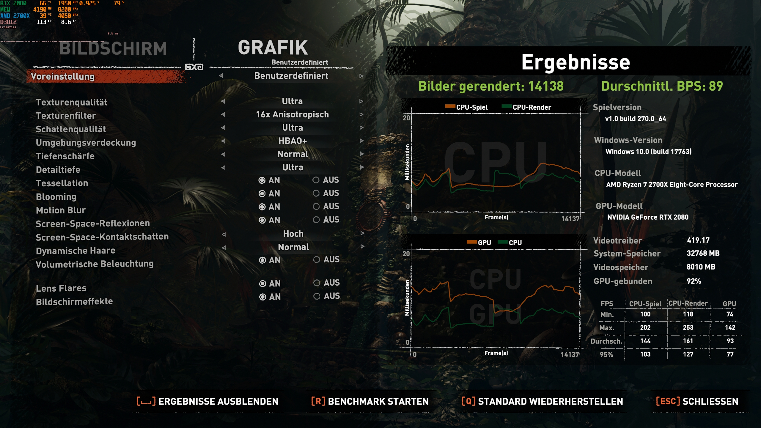

@nilssohn @mospider @Hias_L Da mach ich glatt mit :freaky: Shadow of the TombRaider, Settings im Bild. Exklusives Bild "Aus"
(Die 1965 MHz kommen durch die 1-2°C weniger im Grafikmenü)
Die % rechts von der Spannung ist die TDP Nutzung z.B. 80% von 260 Watt.

60 von 1950 MHz entsprechen ja auch nur 3,25%. Um GPU-Übertaktung in spürbare FPS umzusetzen, ist wohl mehr nötig. Aber vielen Karten scheint die VRAM-Übertaktung leichter zu fallen. Gut zu wissen, dass das auch effektiv ist.

Du testest mit einem Drittel mehr FPS. Kriegst du das auch auf 60 runter, um es mit meinen Zahlen vergleichbar zu machen? Oder ist deine Karte "zu stark" dafür? :D
Edit: In deinen Screenshots ist der Videospeicher nur um die 90% "GPU-gebunden", bei mir immer 100%. Was bedeutet das wohl?

Ich kann DSR probieren damit ich weniger fps habe :D
Ansonsten vermute ich CPU Limit, umso mehr OC mit der Grafikkarte desto weniger ist die GPU "gebunden".
Exklusives Vollbild hat keinen Unterschied, 4 Punkte Unterschied sind eher Messtoleranz.
