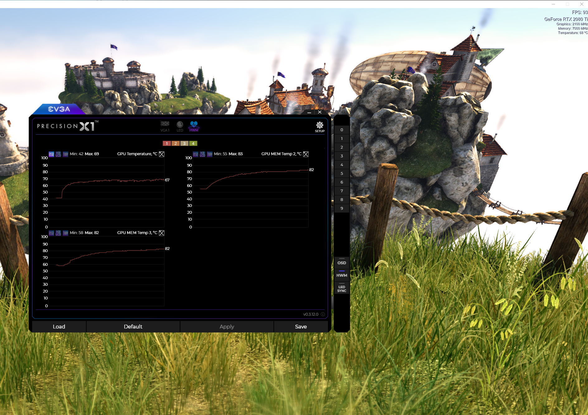

Wie sind eure Temperaturen bei euren RTX 2080Ti per Luftkühlung? Gerade im Bezug auf die Speicher und Lüfterdrehzahl? Sind meine Temperaturen soweit i.o.?
Puh, wieso wird dein Speicher so heiss ?
Als meine noch luftgekühlt war, war dem Ram trotz OC nur bei max 69 rum. Der Kühlste war 56.
GPU war da mit OC bei +-72.
Und war bei der aggressiven Lüfterkurve, also nicht alle auf max.
