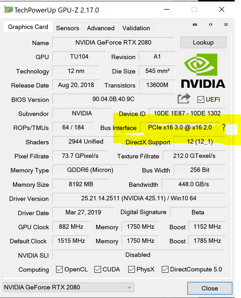

Moin zusammen,
mir ist eben was aufgefallen im GPUZ... da stimmt doch was nicht oder? Wenn ich mich recht erinnere, war das früher nicht...
danke euch
vg Chris
769731
Du meinst PCI E skaliert runter?
Das ist schon lange so, wenn die Grafikkarte im Idle ist, wird oft auch die Verbindung herabgesetzt.
Lege Last an und es sollte 3.0 werden.
Reaktionen: Kryss
Ah ok top thx, ist mir nie aufgefallen, Probier ich später.
Edit: passt, unter Last! Das reimt sich usw :D das wusste ich gar nicht bis dto, dass sogar die Anbindung runter geregelt wird. Man lernt nie aus.
Vg Chris

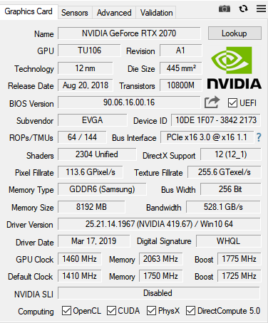

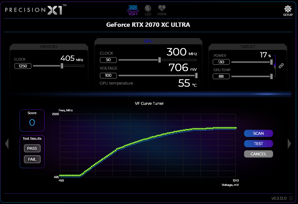

Welche OC Ergebnisse erzielt ihr so mit der EVGA RTX 2070 EVGA GeForce RTX 2070 XC ULTRA GAMING
Der Speicher geht richtig gut aber beim GPU Takt :stacheln:
max. Boots 1995 MHz
max. Mem. 2063 MHz
