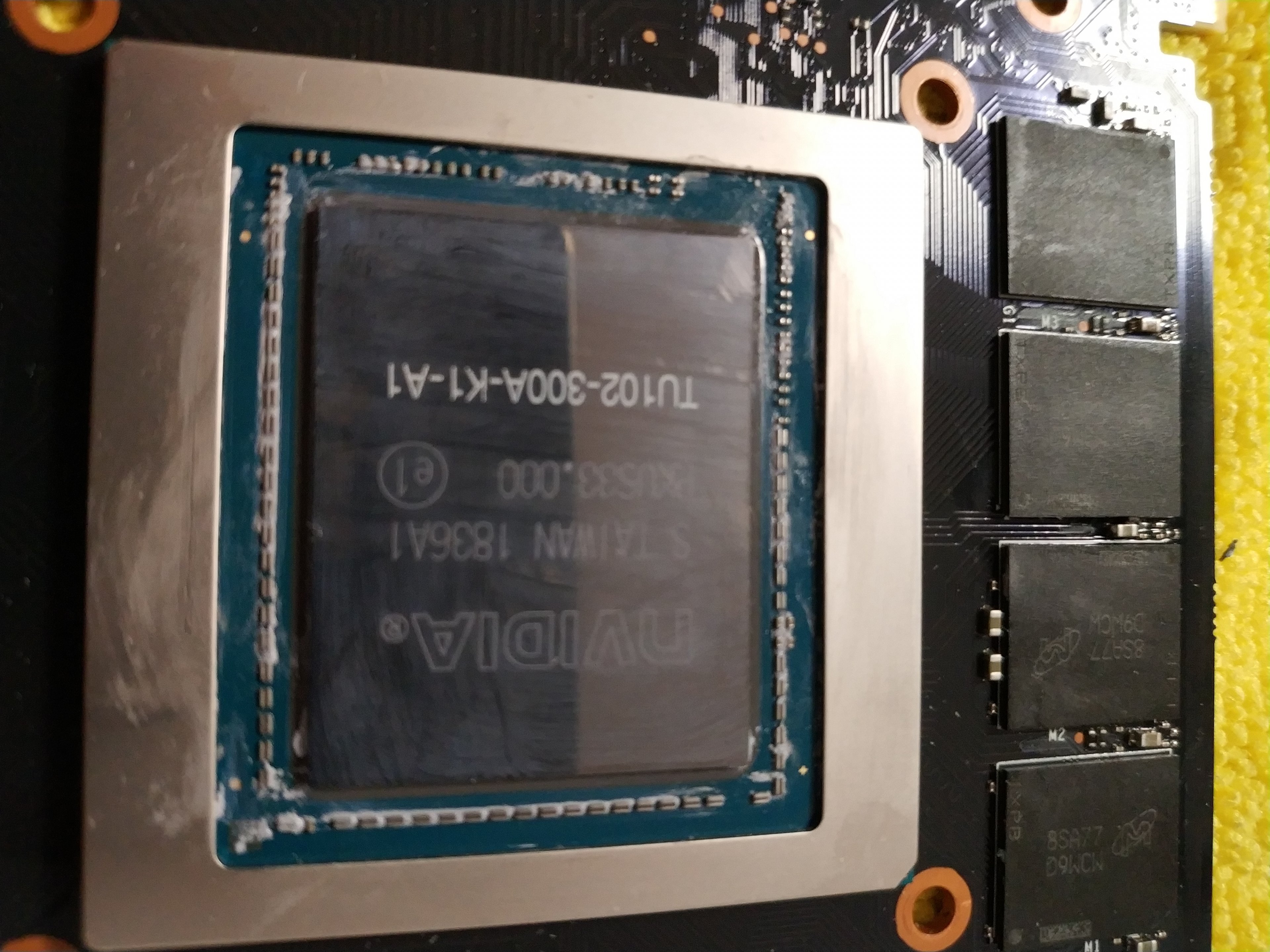

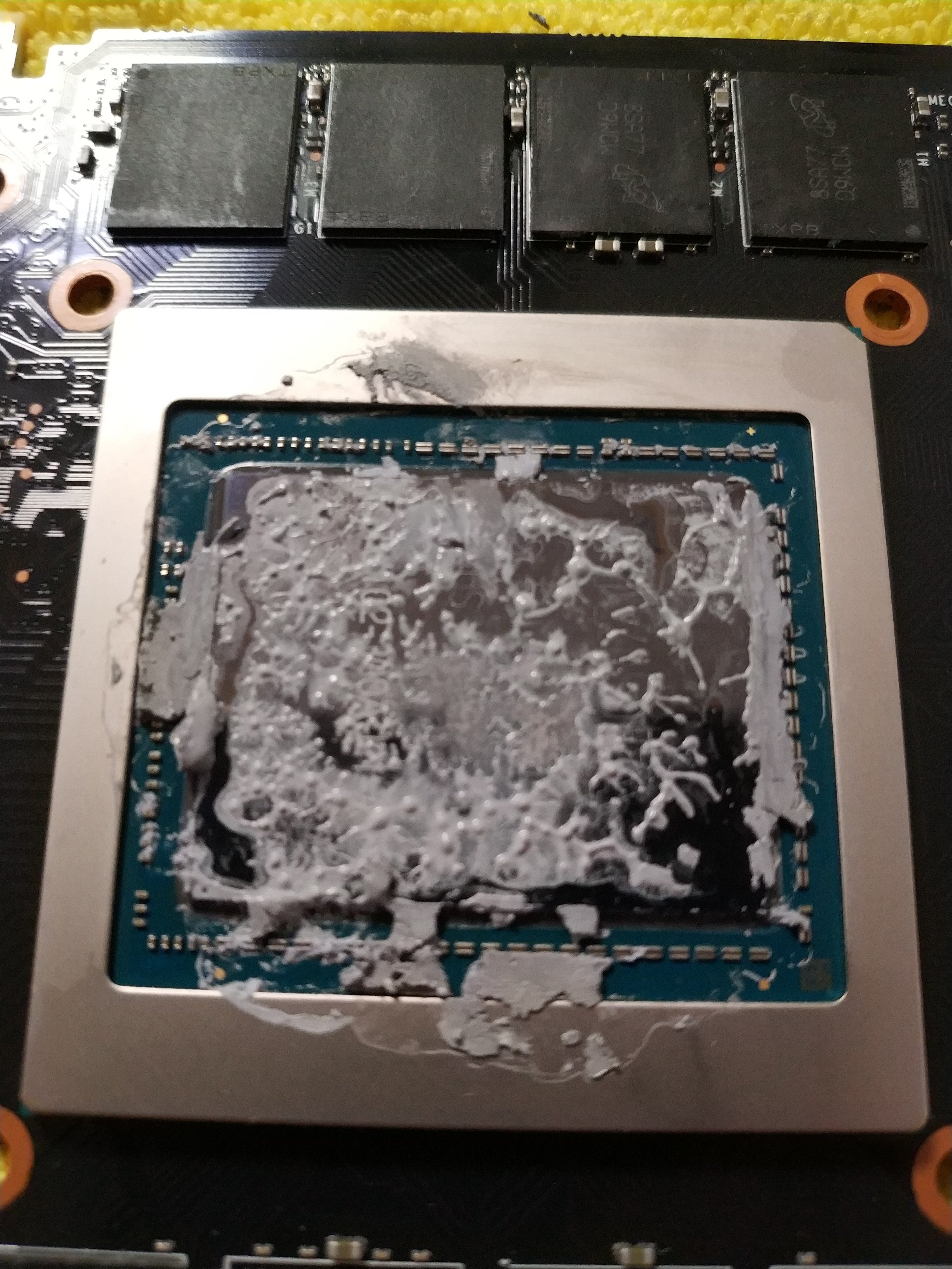

Ist WLP zwischen den Bauteilen um die GPU ein Problem? Wollte gerade die WaKü drauf packen, bekomme die Werks-WLP aber dort nicht recht weg.
