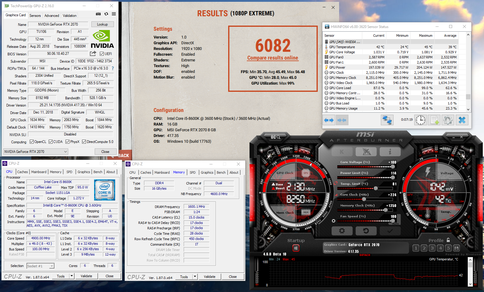

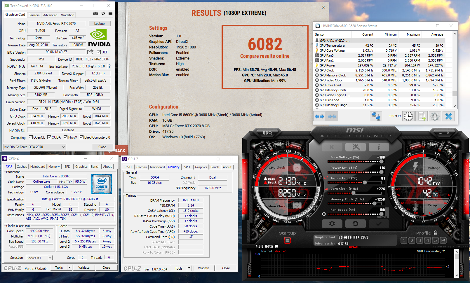

Lucky me: Ich erwischte einen Armor-Chip, der von Haus aus um 1800 MHz boostet (bis max. 1860, um genau zu sein), in Spielen um 2000 und im Benchmark bis zu 2130/8250 MHz verträgt, unter Luft! Das war nicht zu erwarten. Sicher kommen noch ein paar 2070er nach, die das besser können. Bisher hat aber niemand den Finger gehoben.
Hätte ich die Gaming Z gekauft, würde jetzt ein anderer mit den MHz-Zahlen meiner Armor prahlen. ;) Ich bin überhaupt nicht unzufrieden. Wurde nur hellhörig, als der Hinweis kam, der Bios Flash von einer A-Karte sei vielleicht doch möglich. Denn mit 50W mehr ginge hier noch was, davon bin ich überzeugt.
Reaktionen: Banger
Das würde ich gern mal sehen im Superposition Loop inkl. dem Temperaturverlauf
Die genannten MHz bezogen sich auf Time Spy in 3DMark. Superposition habe ich bei PCGH gebencht, allerdings mit 2100/8200 und leicht undervoltet @0,993V. Kann gerne testen, ob es mit 2130/8250 bei voller Spannung auch durchläuft. Wie loope ich denn die Basic-Version und wie hättest du gern den Tempverlauf?
Edit:
Bitte sehr. Allerdings nicht geloopt, sondern nur ein Mal durchgelaufen, mit offener Balkontür und offenem Gehäuse, sonst bleibt der Benchmark bei Scene 17 von 17 stehen. GPU-Temps gehen so nicht höher als 45°C.
Bei geschlossenem Gehäuse und ohne Außenluft habe ich beim Benchen max. 53°C gemessen, Lüfter immer 100%. Mag sein, dass das noch etwas wärmer wird, wenn es längere Zeit durchläuft (ohne abzustürzen ;)). Der Armor-Kühler steckt aber jedenfalls was weg.

Der Chip scheint mir außergewöhnlich gut zu gehen. Auch in den Reviews, die ich so gelesen habe, kam kaum einer über 2.000 MHz, geschweige denn 2.100 MHz.
Meiner packt auf jeden Fall nicht über 2.050 MHz, egal was ich versuche. Die Gigabyte wird aber auch etwas wärmer. Da ist der Kühler von MSI wohl auch besser.
Die Temperatur ist beim Takten ja auch wichtig. Das kann dann schon mal zusätzlich mindestens eine oder zwei Taktstufen ausmachen.
Darum klappt es mit offener Tür wohl auch ;)
