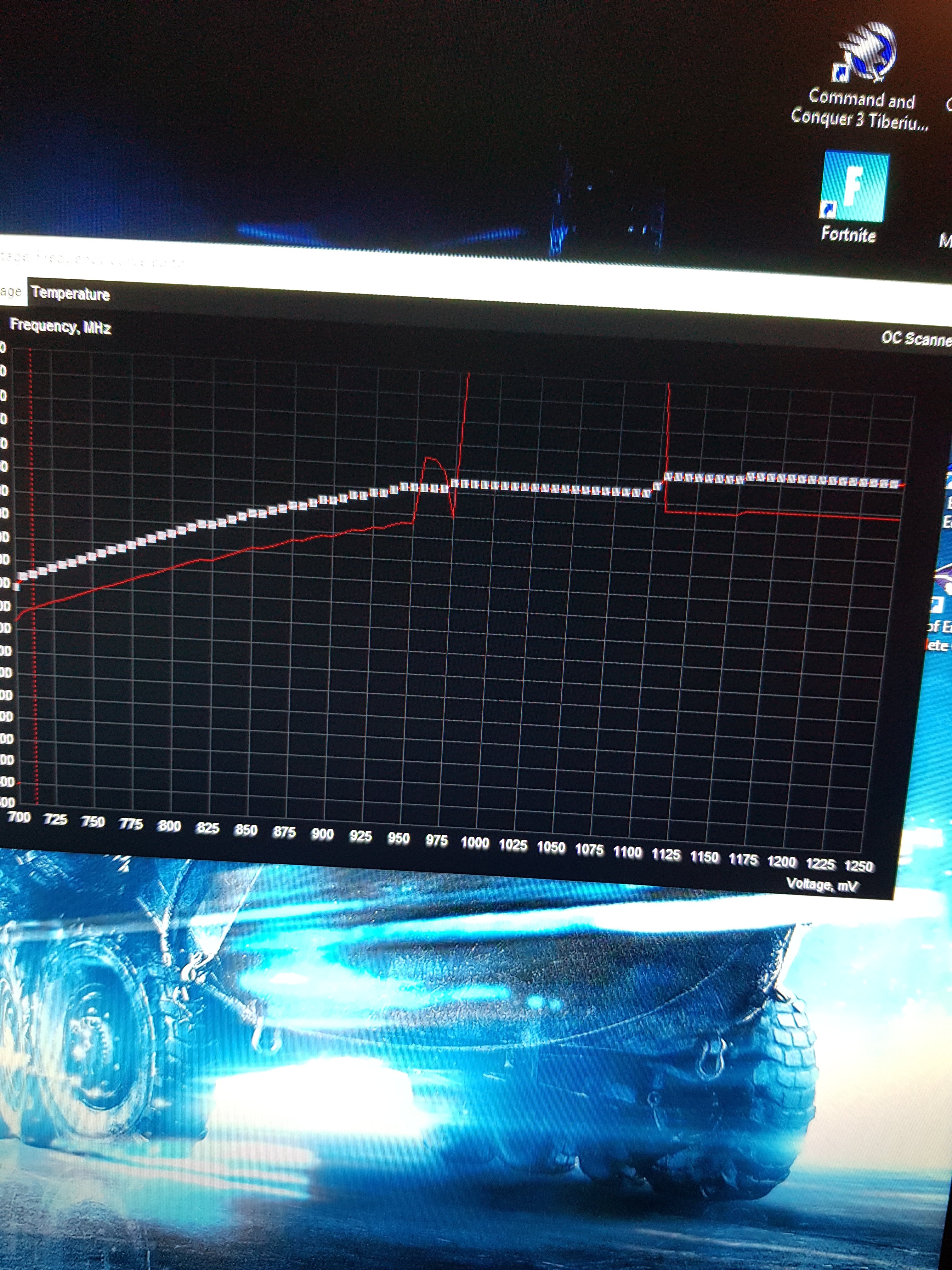

Hallo zusammen Ich hab meine rtx 2080 asus dual oc auf das BIOS von der founders Edition geflasht und es funktioniert auch alles. Meine Frage bzw. Problem ist wenn ich z.b back Ops 4 Multiplayer spiele dann hängt es mal für 1 Sekunde am Anfang oder wärend des Spiels dann steht aber oben links bei MSI afterburner power Vorlage. Was kann das bedeuten? Zu wenig power ? Oder liegt das an meiner Kurve? Den meine Kurve läuft bei 1.025v und bei 2070mhz und 8000mhz vram ohne abzustürzen. Oder liegt vielleicht am Takt? Das die zu wenig Spannung bekommt ?

Mit 1,025V wirst du sicherlich bei anspruchsvollen Spielen im PT hängen. Irgendein Limit liegt immer an.

Um das PT zu erhöhen müsste ich ein höheres BIOS nehmen ? Wie hast du das den mit deiner rtx 2080 gemacht wenn ich fragen darf ? Hast du auch eine Kurve erstellt?

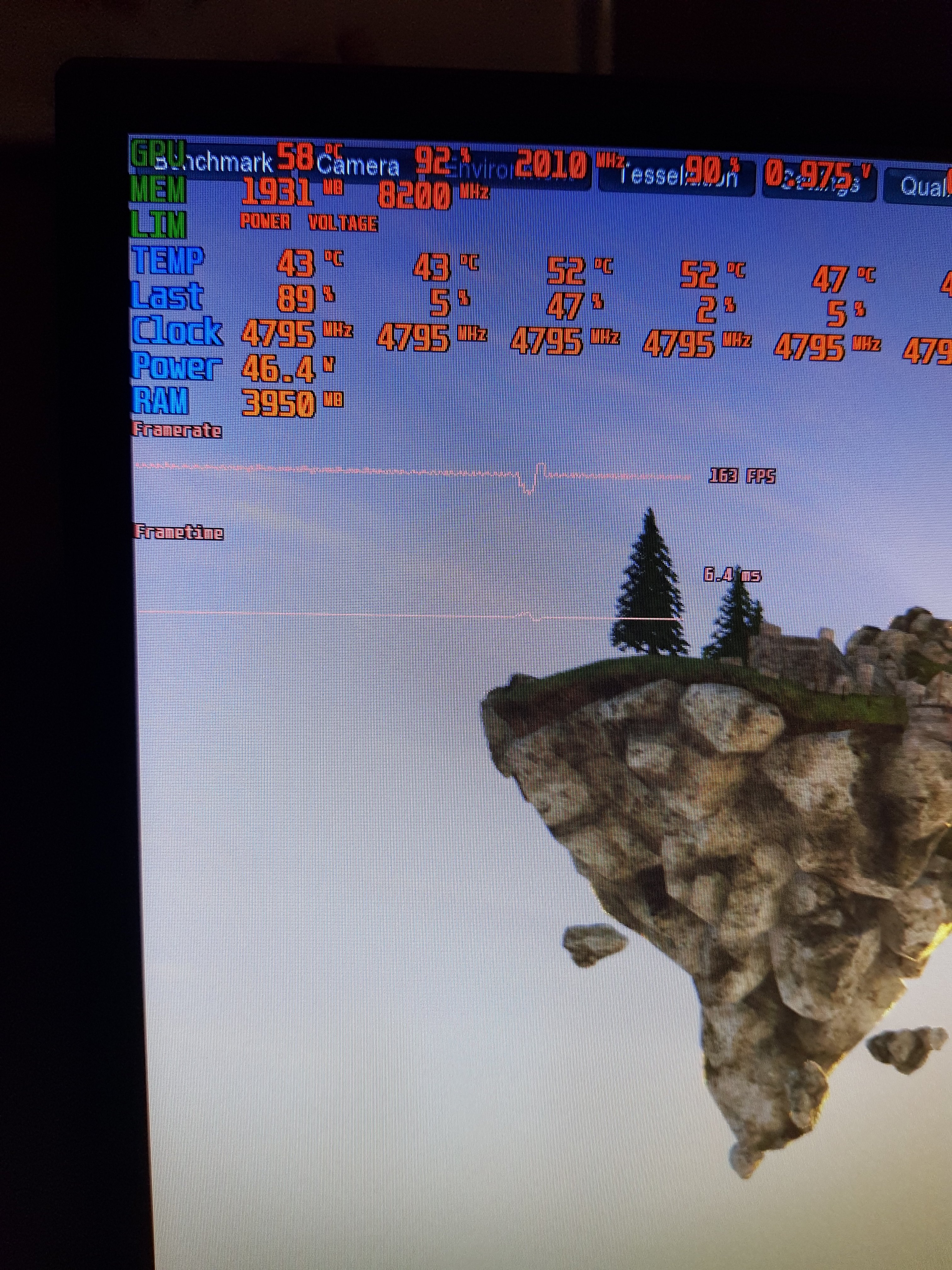

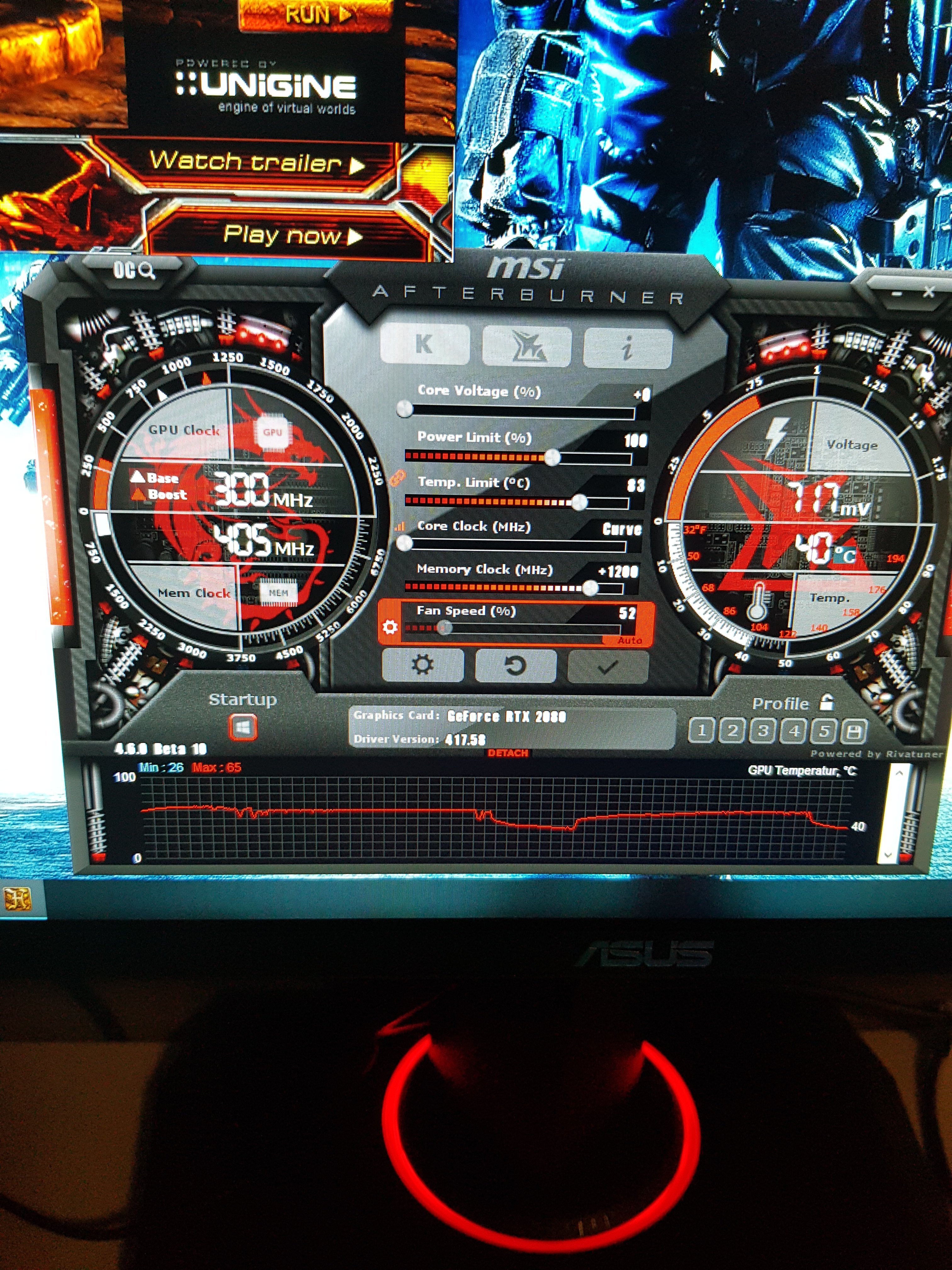

Ich hab jetzt mal den Takt auf 2050mhz und vram 8200mhz bei 0.975v eingestellt, aber ich komme trotzdem weiterhins ins power voltage.

Nicht power voltage sondern Power UND Voltage sind das Limit (anscheinend).
Nur was ist so schlimm daran? Deine Karte läuft doch gut, schafft etwas mehr als meine, ich hab wieder die Gurke erwischt mit nur +50 MHz.
Du hast 100% PT also 225 Watt eingestellt, da ist es kein Wunder mit 0,975V ins Limit zu kommen. Ich komm ja mit 1V auf über 260 Watt.
Schieb das Power Limit halt nach rechts wenn du mehr Strom verbrauchen lassen willst. Ansonsten sehe ich nicht wo du ein Problem hast. 2 GHz bei unter 1V sind doch ein guter Kompromiss.
