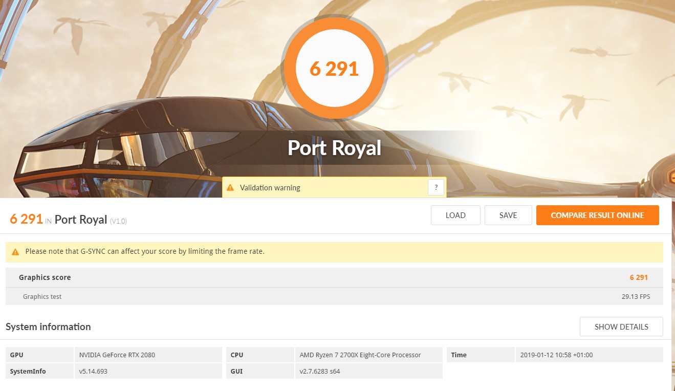

Kannste echt vergessen mit 3D-Mark, mein kaputtes Internet schafft statt 1700Kbit/s mal 6500 und es lädt trotzdem stundenlang. Täglich rufen wir da bei Unitymedia an, bzw. auch mal bei Net Aachen, die sich um die Anlage im Haus kümmern. Aber es hat gerecht, um den Raytracing-Benchmark zu laden, der dann noch gesperrt ist, entweder weil sie trotz allgemeinen Produktplatzierungen ein Konto oder eine Bezahlung haben wollen. Aber wenn ihr das habt, könnt ihr eure Karten mal damit testen. Diese Raytracing- und Tensor-Einheiten müssten theoretisch den gleichen Takt wie die GPU haben, da nicht seperat angegeben, genauso wie bei den Shader-Einheiten.

Ich meine, dass du beim 3dMark für alles außer dem Time Spy Demo-Benchmark bezahlen darfst. Firestrike gibt es bei Steam noch kostenlos dabei. Die hatten Ende 2018 eine Aktion, da konnte man sich die aktuelle Pro Version für ~3€ kaufen. Habe ich leider zu spät mitbekommen.
Battlefield 5 könnte ich mal mit Raytracing laufen lassen, ob das dann immer noch stabil ist. Es bestätigt sich aber nach wie vor, dass der Takt, mit dem Time Spy mehrmals durchläuft, auch bei längerem Spielen hält.
