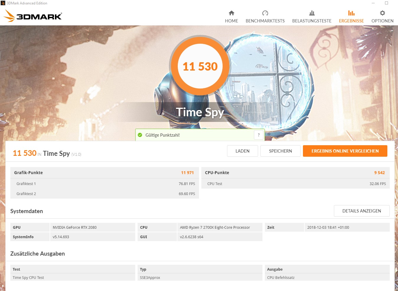

Hier mein Timespy, den ich mal am Anfang gemacht hatte.
Na, da kostet schon etwas. Wenn du den höchsten Angeberwert willst, läuft am besten sonst nichts außer dem Benchmark ;)
(Bild)
Da ziehen der übertaktete Grafikspeicher und 8 Kerne mit HT mehr.

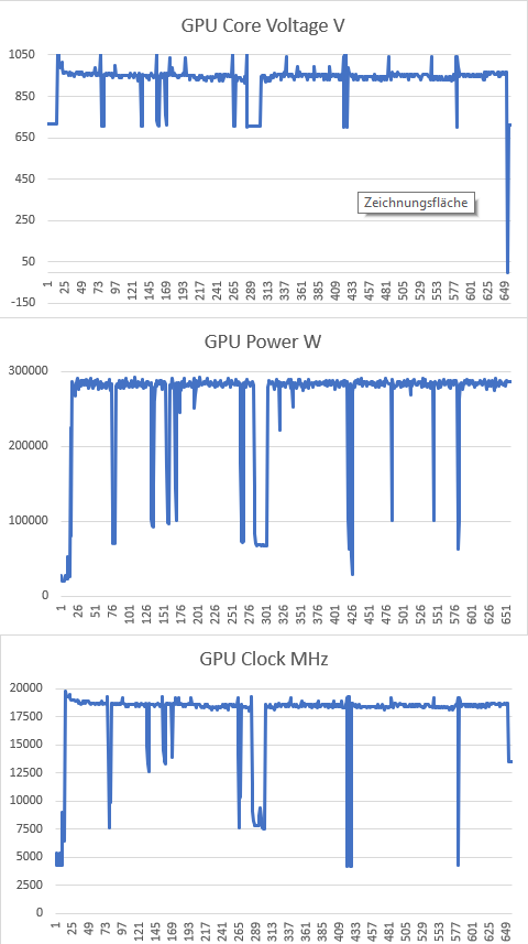

Habe auf die Schnell noch einmal den gleichen Test gemacht (V: keine Änderung, Memory + 750, die gleiche Kurve:
Unterschied: Power Target auf +10 auf 110 %
Nach 25 Min gab es Artefakte und dann ist er hängen geblieben.
Was ich nicht verstehe sind die Ausschläge - siehe Grafiken:
V max: 1,05
W max: 292,6 (260 TDP * 1,1 = 286 W)
Clock max: 1980 (die Kurve geht nicht über 1937)
Warum gehen die Werte über die Einstellungen hinaus?
Und kann das sein, dass es auf 0 Volt gegangen ist?

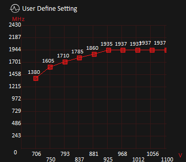

Als ich die Kurve erstellt habe, habe ich einfach alle Punkte >925 mV auf 925 mV runter gezogen.
Ich glaube ich werde eine neue Kurve erstellen mit Power Target 90% und manuell nichts runter ziehen und
hoffe die ggf. vorhandenen Instabilitäten zu beseitigen (was @Pizza!) mal erwähnt hat.
Dann teste ich mich mit dem Memory Clock wieder nach oben.
Zudem nervt Tweak II etwas. Die externe Lüftersteuerung spinnt ständig
und einmal war bei meiner gespeicherten Einstellung auf einmal +80 bei GPU-Clock, was ich so nie verändert hatte. Habe dann die gespeicherte Einstellung rausgenommen und wieder aktiviert, dann hats gepasst.
