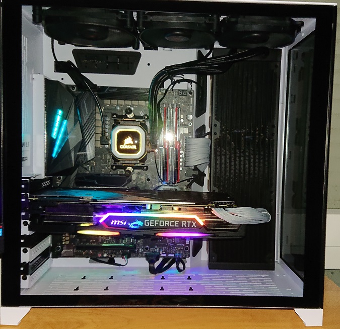

Falls du mein Gehäuse kennst oder schon gesehen hast. Ich hab nur die 3 Lüfter der AiO an der Seite Luft rein durch Radiator und oben 2 140er SW3 Luft raus.
Unten keine Lüfter, die 2080 zieht selbst genug an und alle anderen Temperaturen sind auch top, selbst bei 30 Grad im Raum.

Ich meinte nicht das alte Dark Base 700, sondern meine Signatur mit Lian Li O11 Dynamik :)
Was ich andeuten wollte, ich habe unten keine Lüfter unter die Grafikkarte gesetzt. Es bringt nämlich nichts, meine Temps wurden nicht besser, obwohl die Grafikkarte stärker mit Frischluft begast wurde.
Es war schlechter weil noch mehr Lüfter rein gepustet haben.
Du kannst es ja testen, nimm dein Hecklüfter und stell ihn immer schneller ein, die Temperaturen sollten sich verbessern.
Ist ein altes Bild, haben oben statt 1 140er und 2 120er nur noch 2 140er drin.

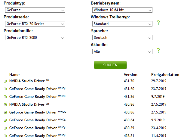

Ich werde nun mal den Mülltreiber durch den neuesten ersetzen. Vorhin und auch in den ca. 2 Wochen davor ist GTA bestimmt 4- mal abgeschmiert. Bei den anderen Treibern hatte ich teilweise mehrere Wochen keine Abstürze, also teilweise so 4 Wochen, geschätzt. Und Minecraft stürzt mit dem zu kickenden Treiber auch ab, wenn ich raustabbe und den Framelimiter einstelle. Keine Ahnung, ob auch das am Treiber liegt.
@Banger welchen Treiber meinst du jetzt 🤔
Ich traue dem 431.60 nicht so ganz, bin beim 431.36 und soweit keine Probleme. Ich warte auf den nächsten.
Bin schon seit Wochen auf 431.68, der läuft ohne Probleme. :D
@Banger hmmmmmm, ich würde genau das Gegenteil sagen, es gibt kein bzw. ich finde kein 431.30
812141
Oben habe ich Mist geschrieben, natürlich 431.60 und 68. Den 60er habe ich neu installiert, seitdem ist das Spiel nicht abgeschmiert.
