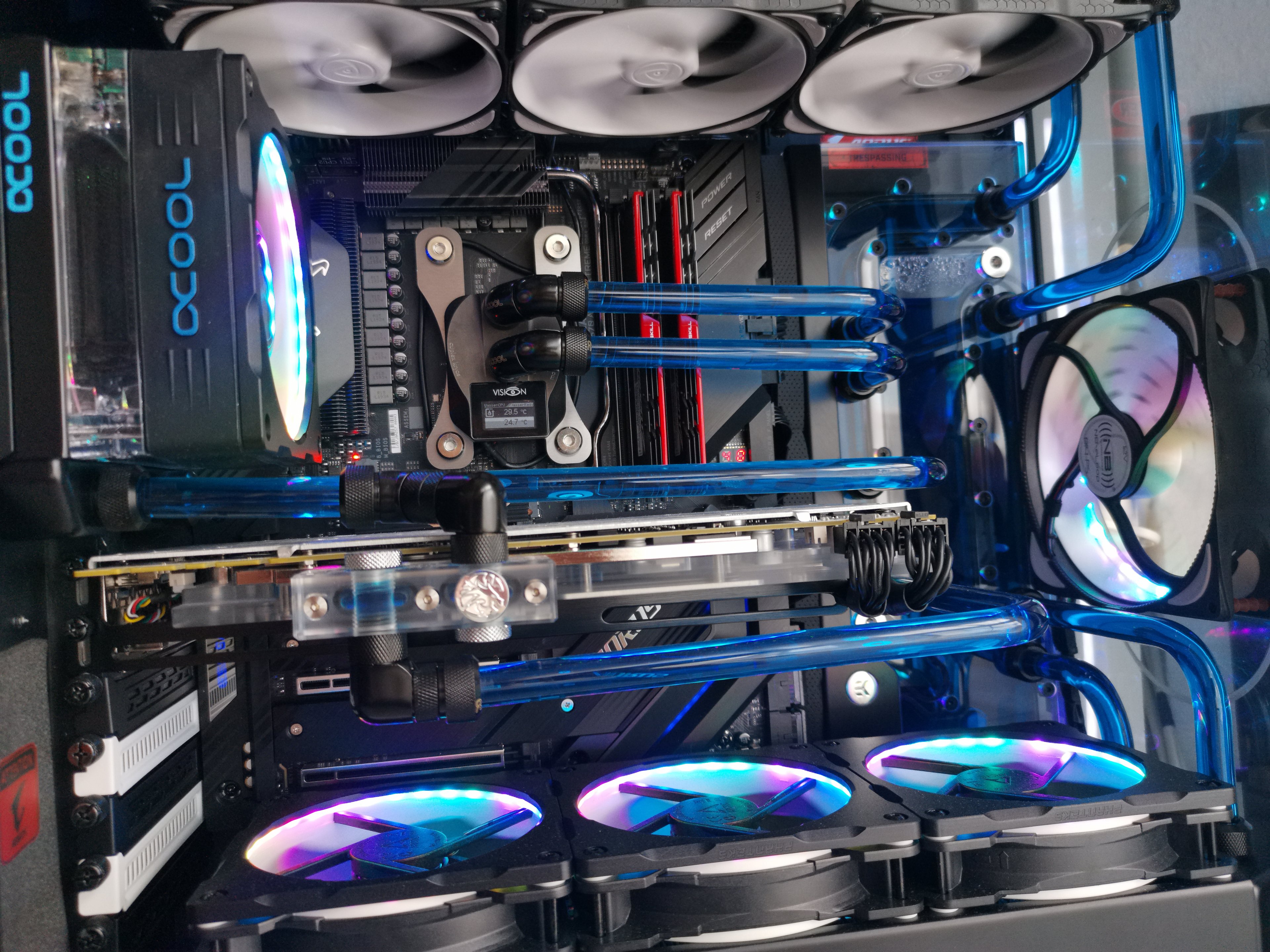

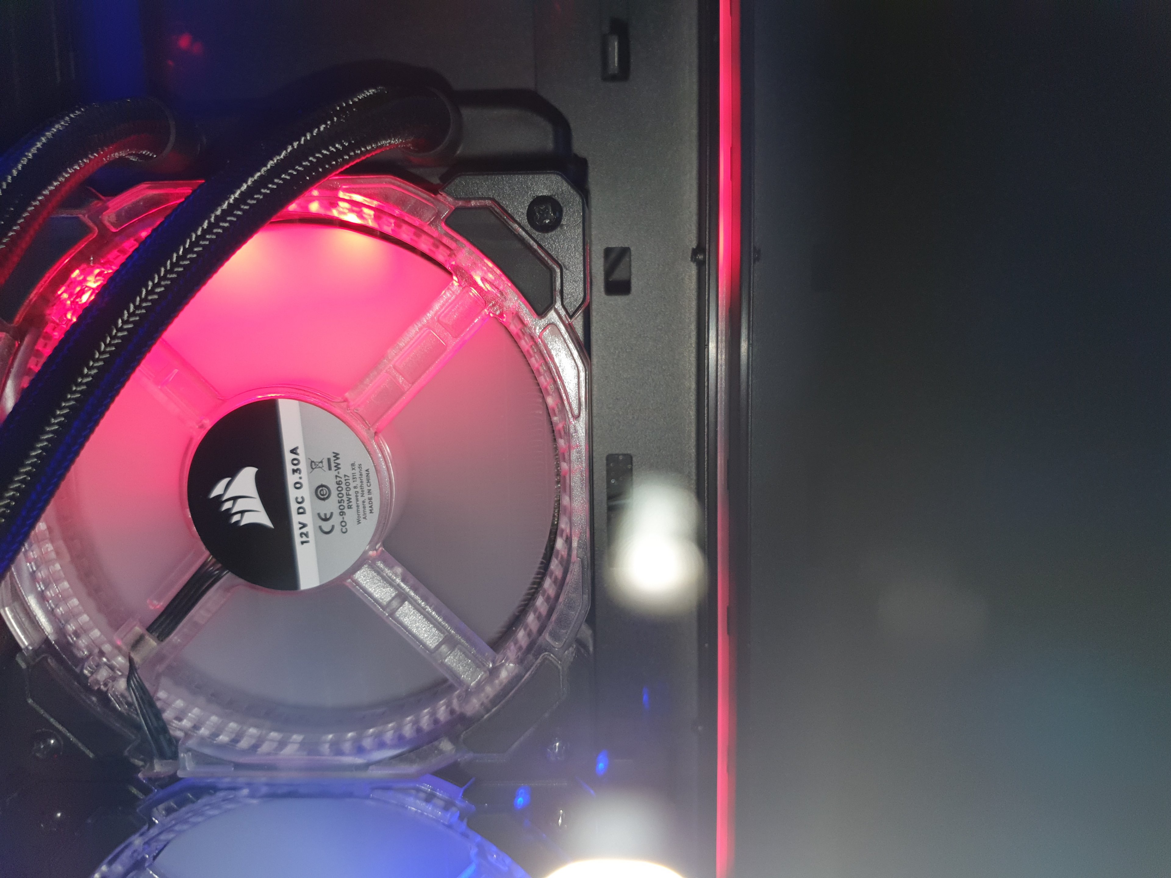

Wird eine sehr knappe Angelegenheit mit der Verteilerplatte. In Bild 2 sieht man wie viel Platz noch uebrig ist.
Schlagt mich bitte nicht fuer das Cable Management, ich weiss es ist grottenschlecht, viel Muehe habe ich mir jetzt nicht gemacht, da ja demnaechst die EKWB Teile bestellt werden. War ja nur dafuer gedacht, dass ich die Teile erstmal roh einsetze und mir dann ein Bild mache.
(2 Luefter sind kaputt gegangen, deswegen die Unstimmigkeit:( )
Wie viel lauter ist die Pumpe der Verteilerplatte gegenueber der individuellen Pumpe ca?

Ich wuerde da jetzt mutmassen, einfach so die Pumpe rausnehmen wuerde nicht moeglich sein?
Hab mal kurz gegoogelt, ich finde zumindest von EKWB keine Distro Platte ohne Pumpenauswahl

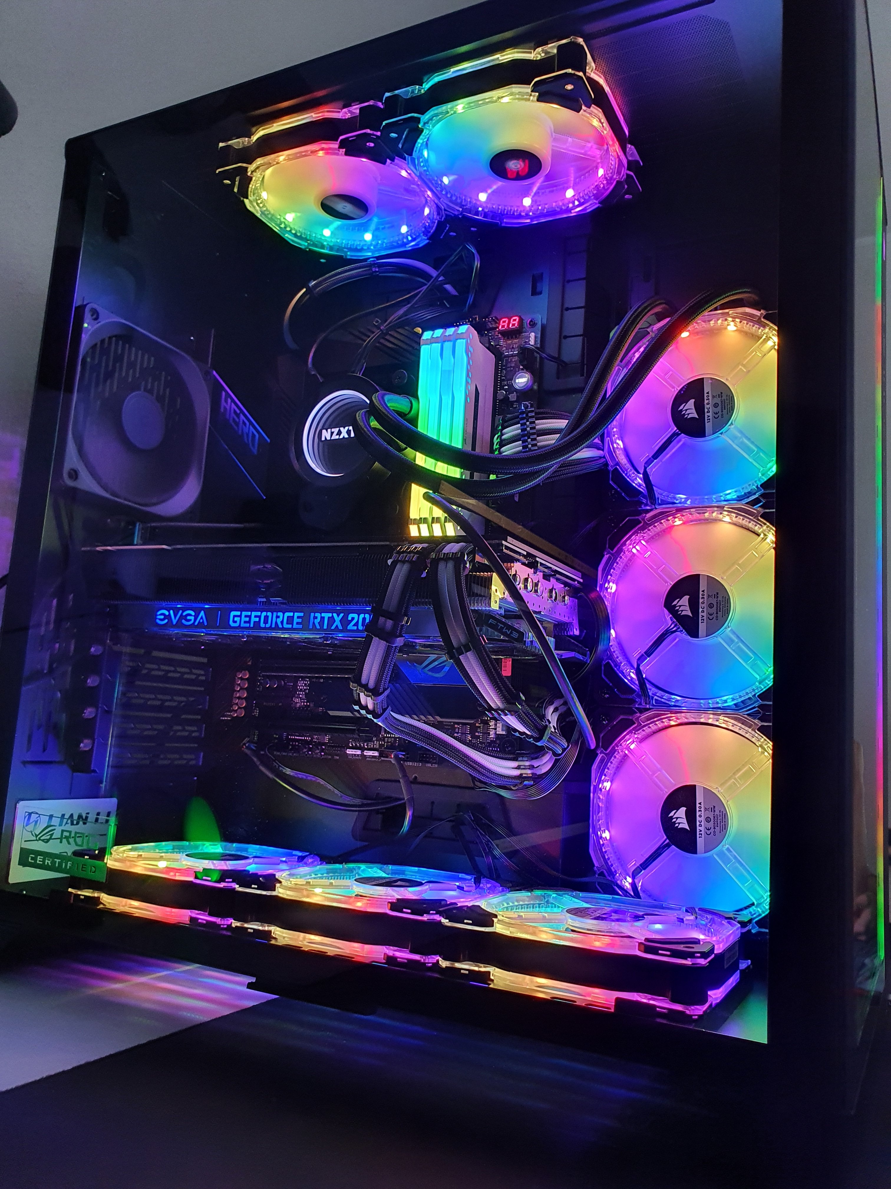

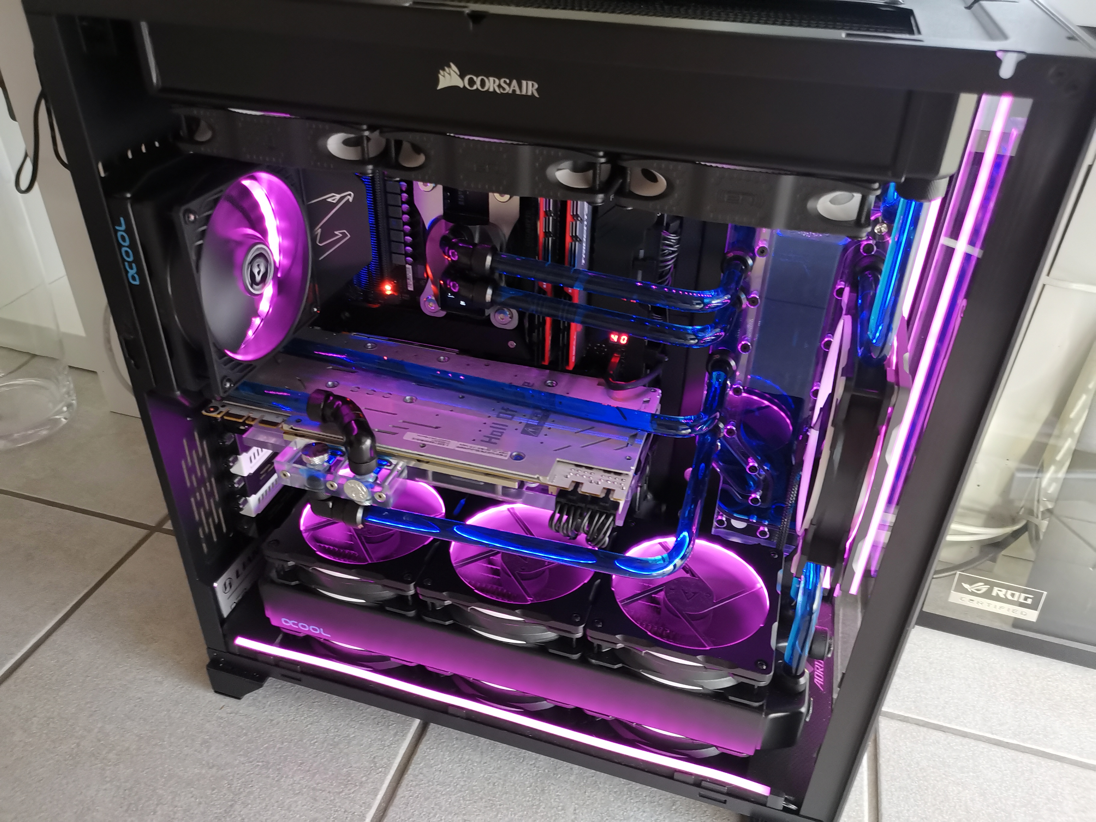

Hi, also, da du ja so auf die Distro-Plate stehst, ich habe eine seitliche im O11 xl verbaut. Mit 2x 360 Radi, oben und unten. Und ich habe 1x 120 Radi im Heck verbaut. Mit ein wenig bastelarbeit gut machbar. Habe keine Temp. Probleme oder ähnliches. Mir gefällt halt die Optik super
Magst du davon ein paar Bilder hier posten? @DerHase15 wuerde mir ungemein helfen :)
Ich muss ein paar aktuelle machen, hab noch was geändert, hier ein älteres...

Danke dir, hast du ueber einen Vertical Mount nachgedacht?
Ja, aber das gefällt mir irgendwie nicht ganz so, und ich kann keinen dicken Radi mit Push-pull verbauen.,aber das ist auch Geschmackssache, evtl mach ich das beim nächsten Grafikkartenwechsel, kommt dann auf den Wasserkühler an.

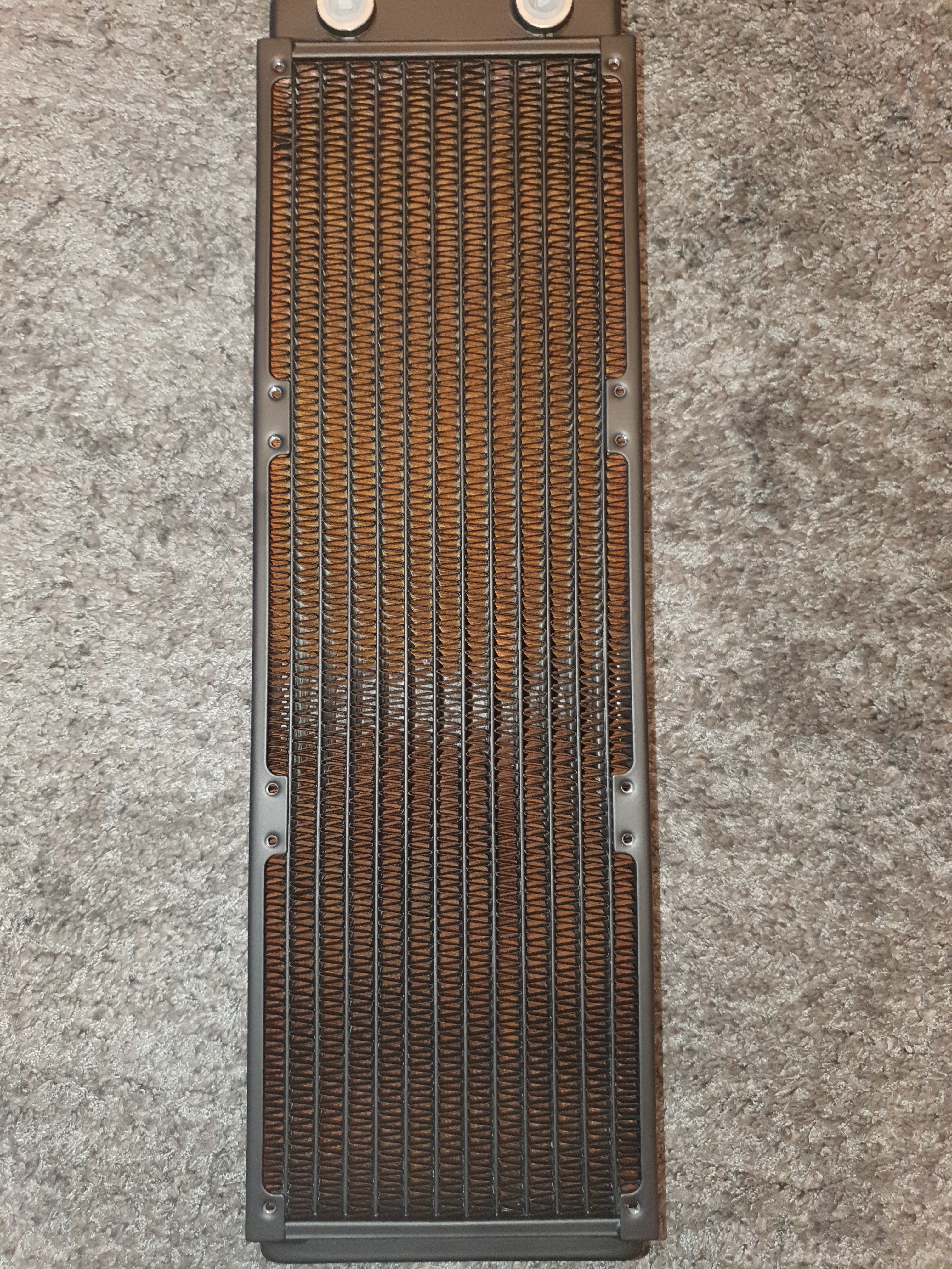

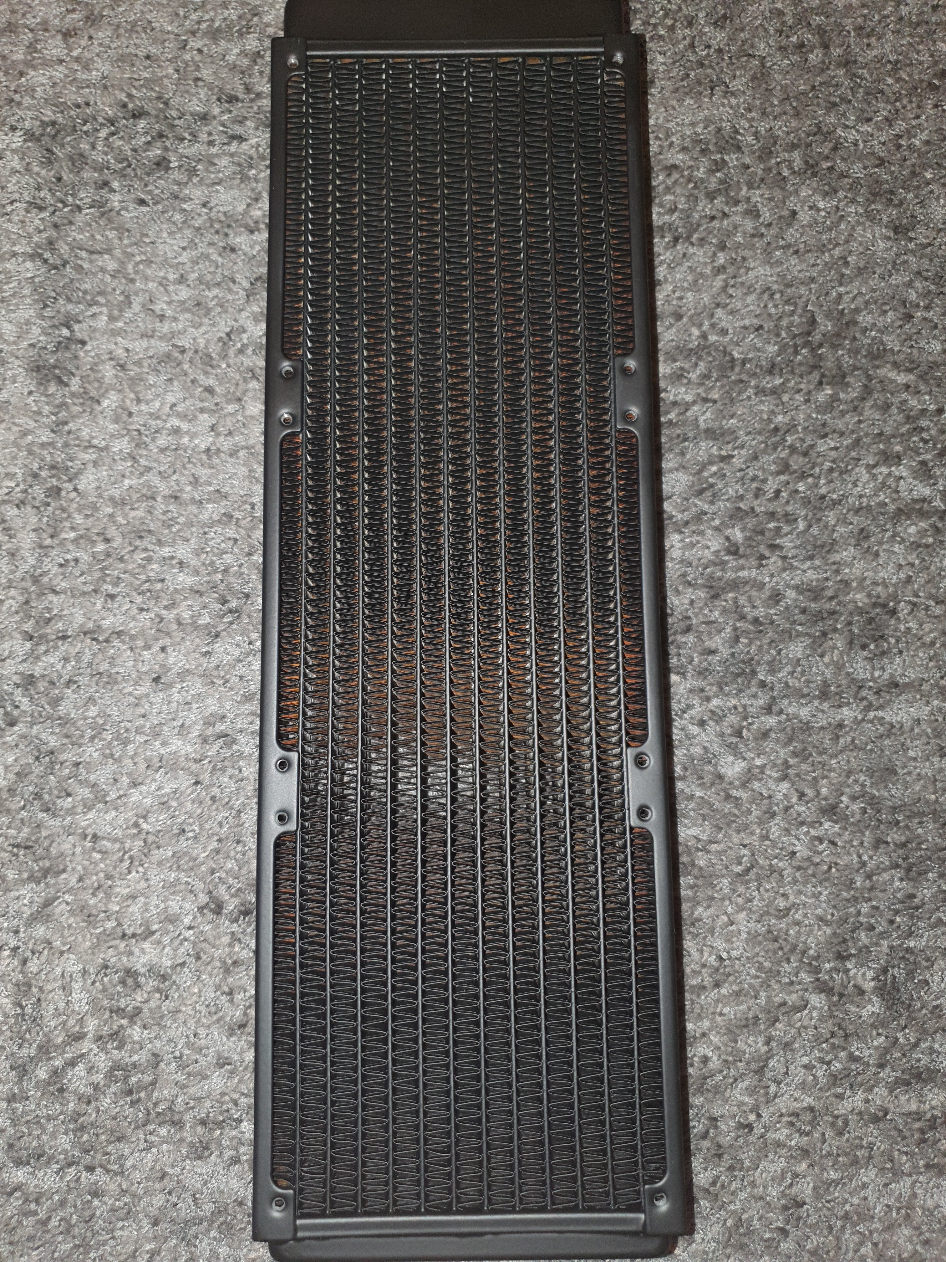

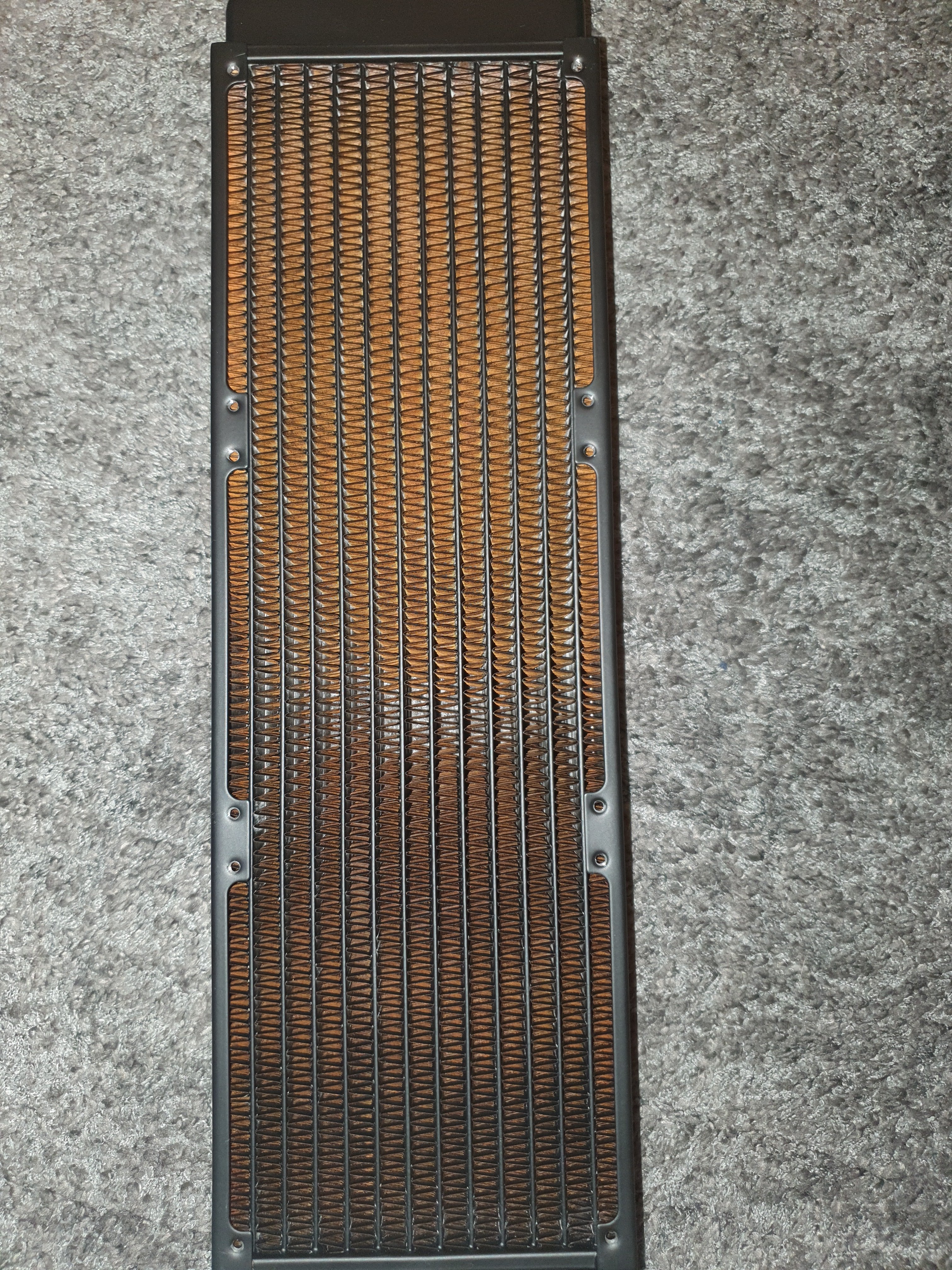

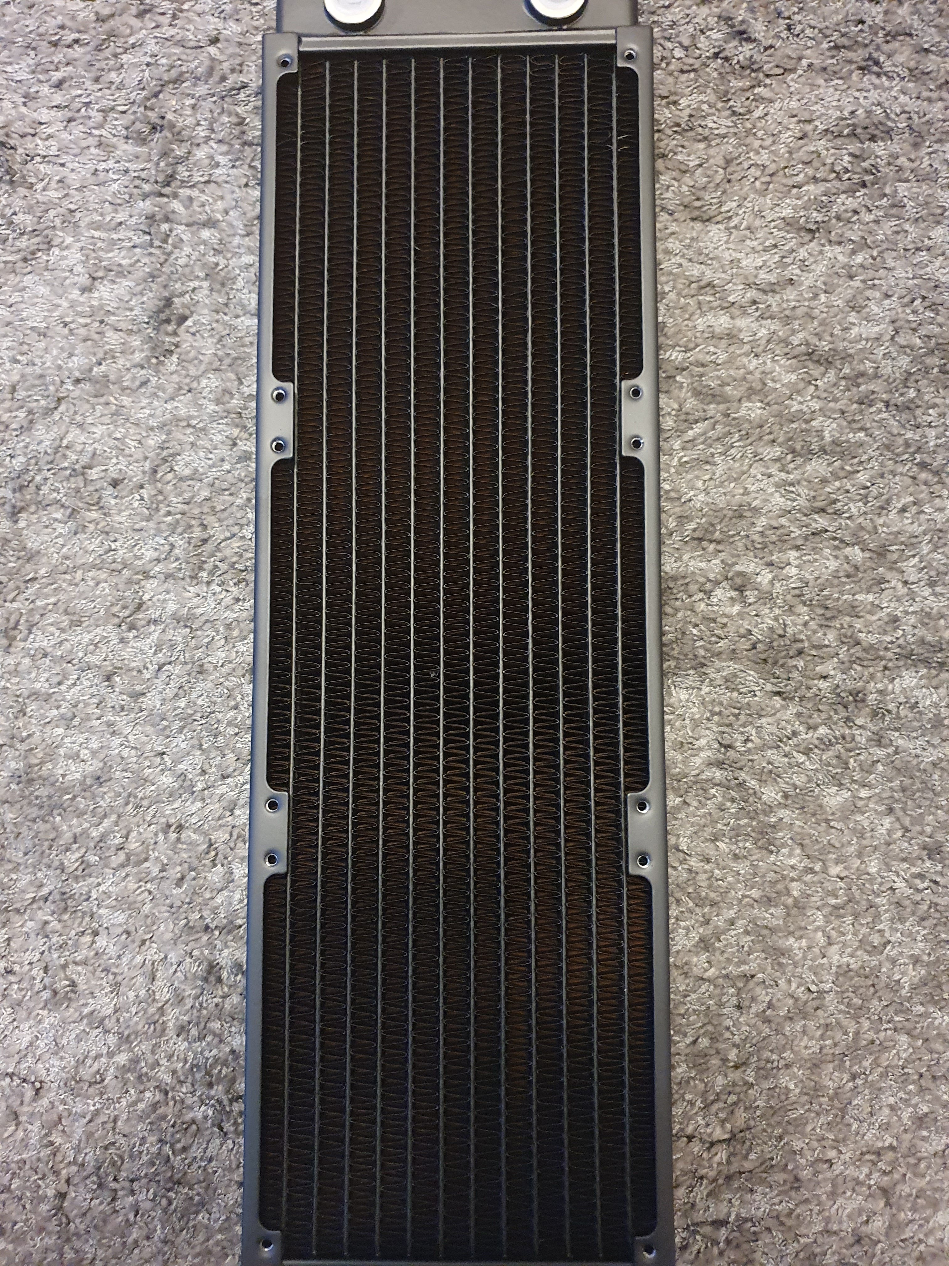

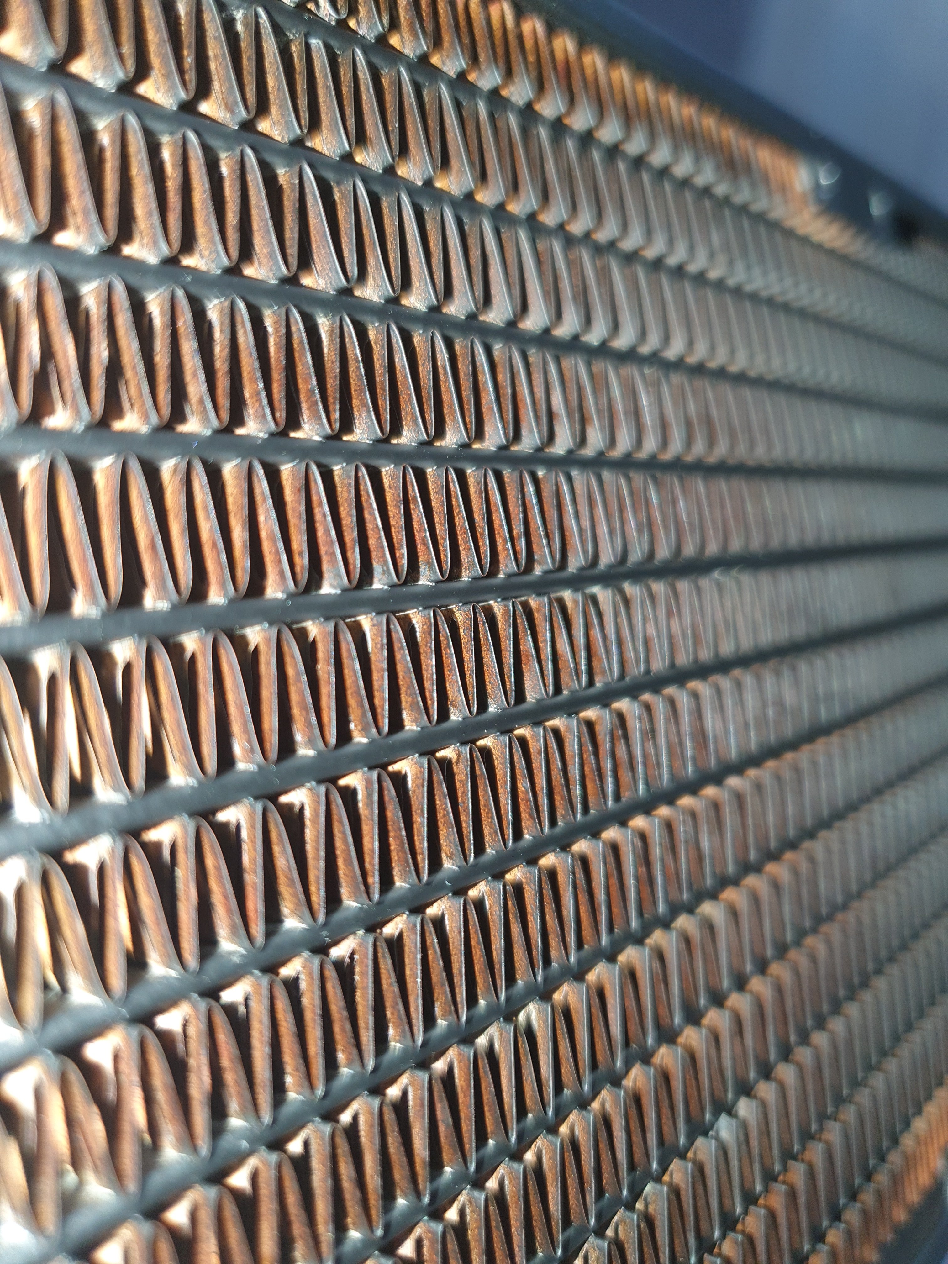

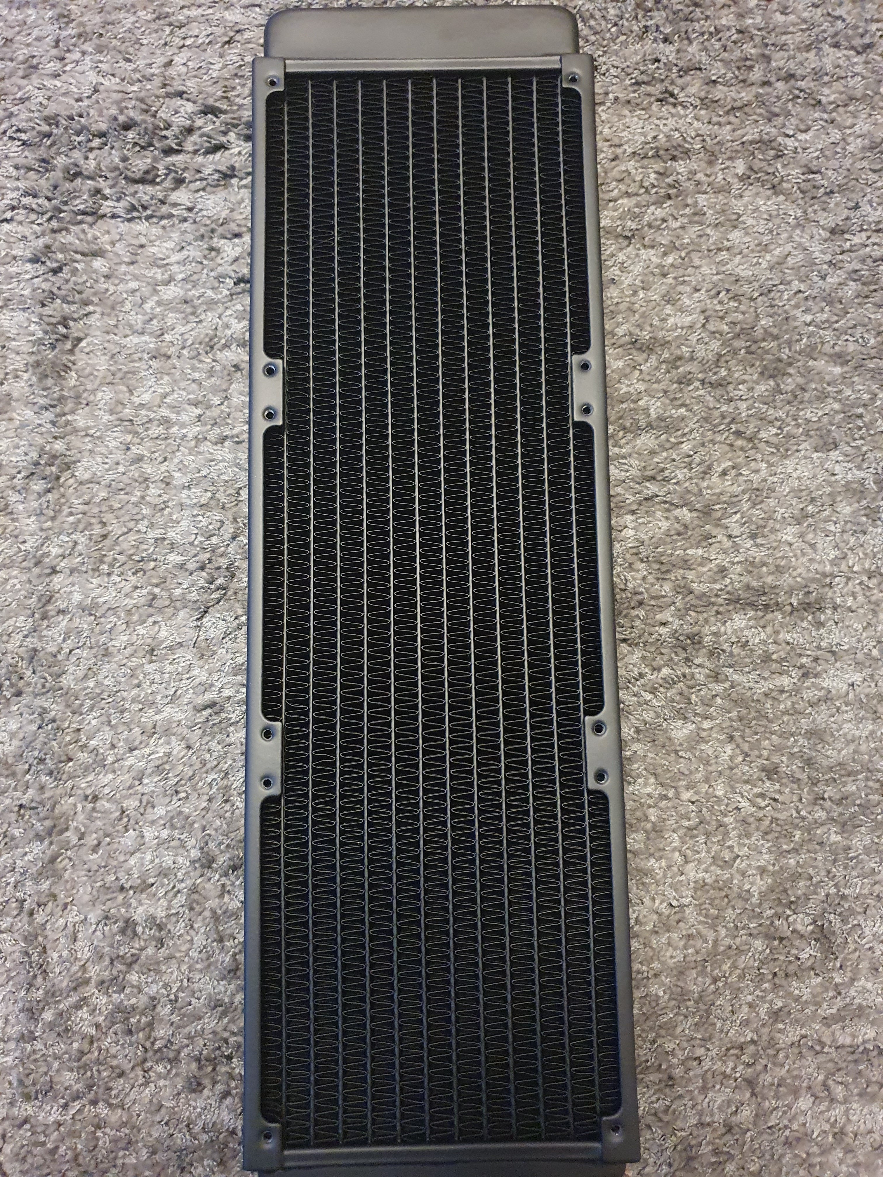

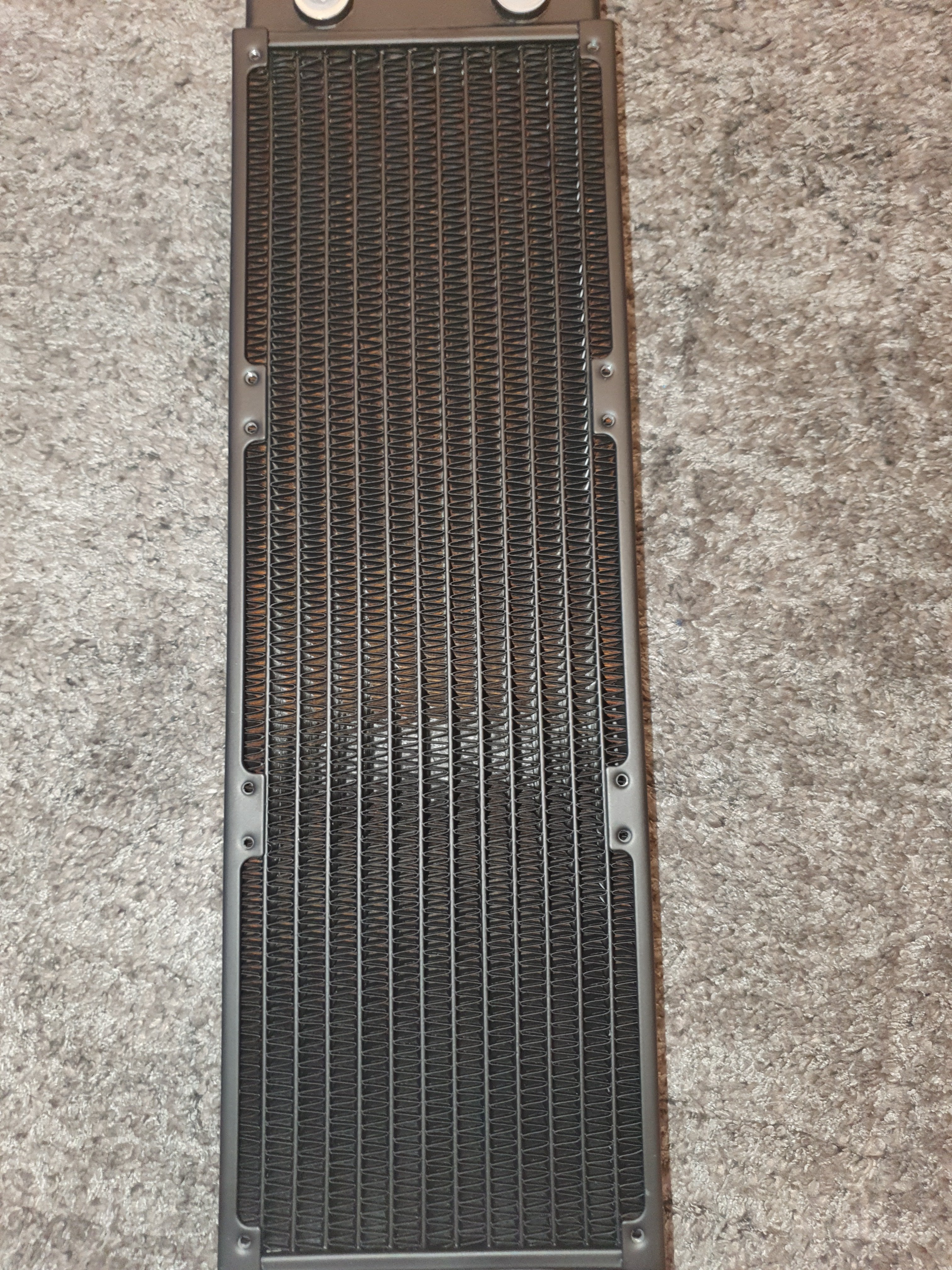

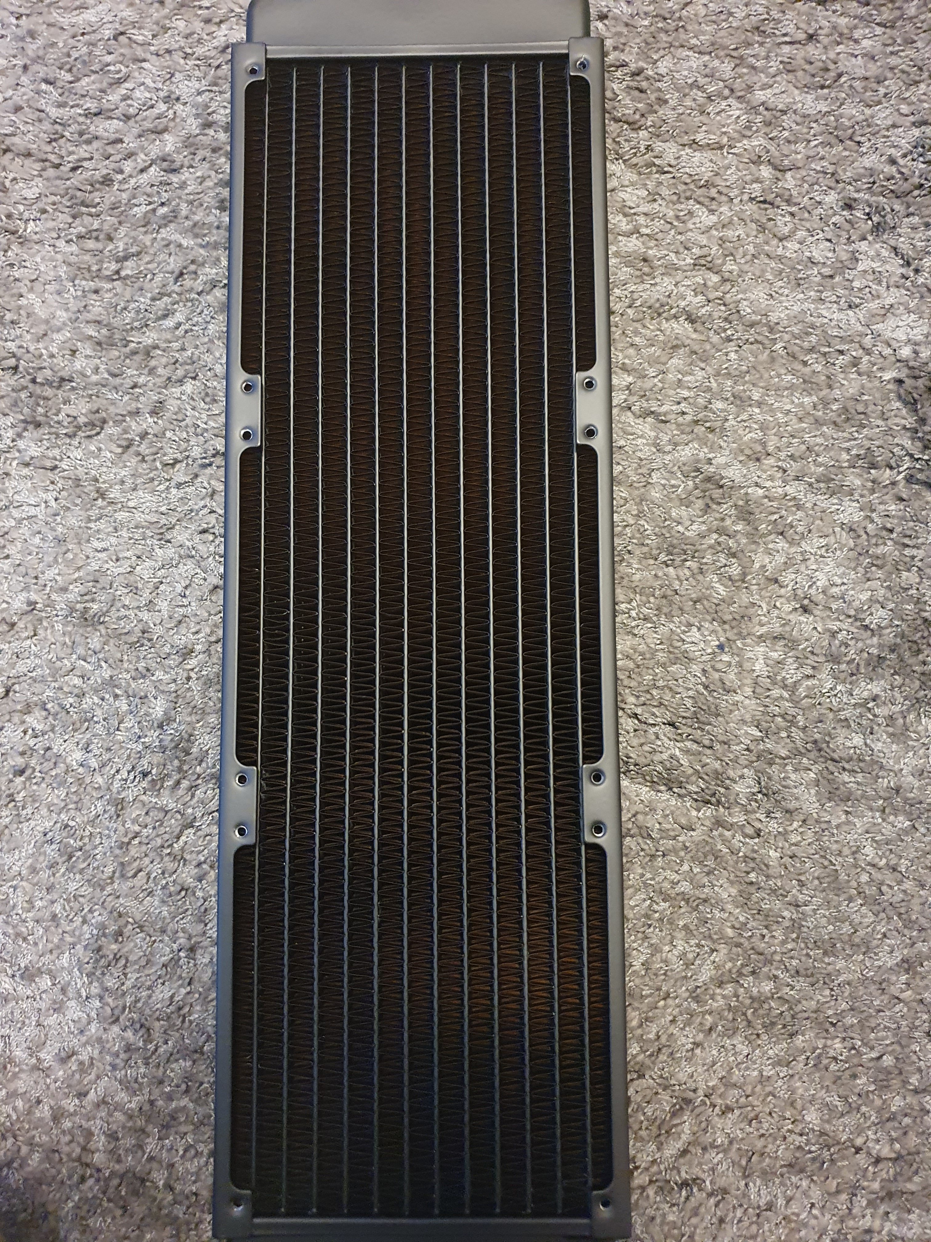

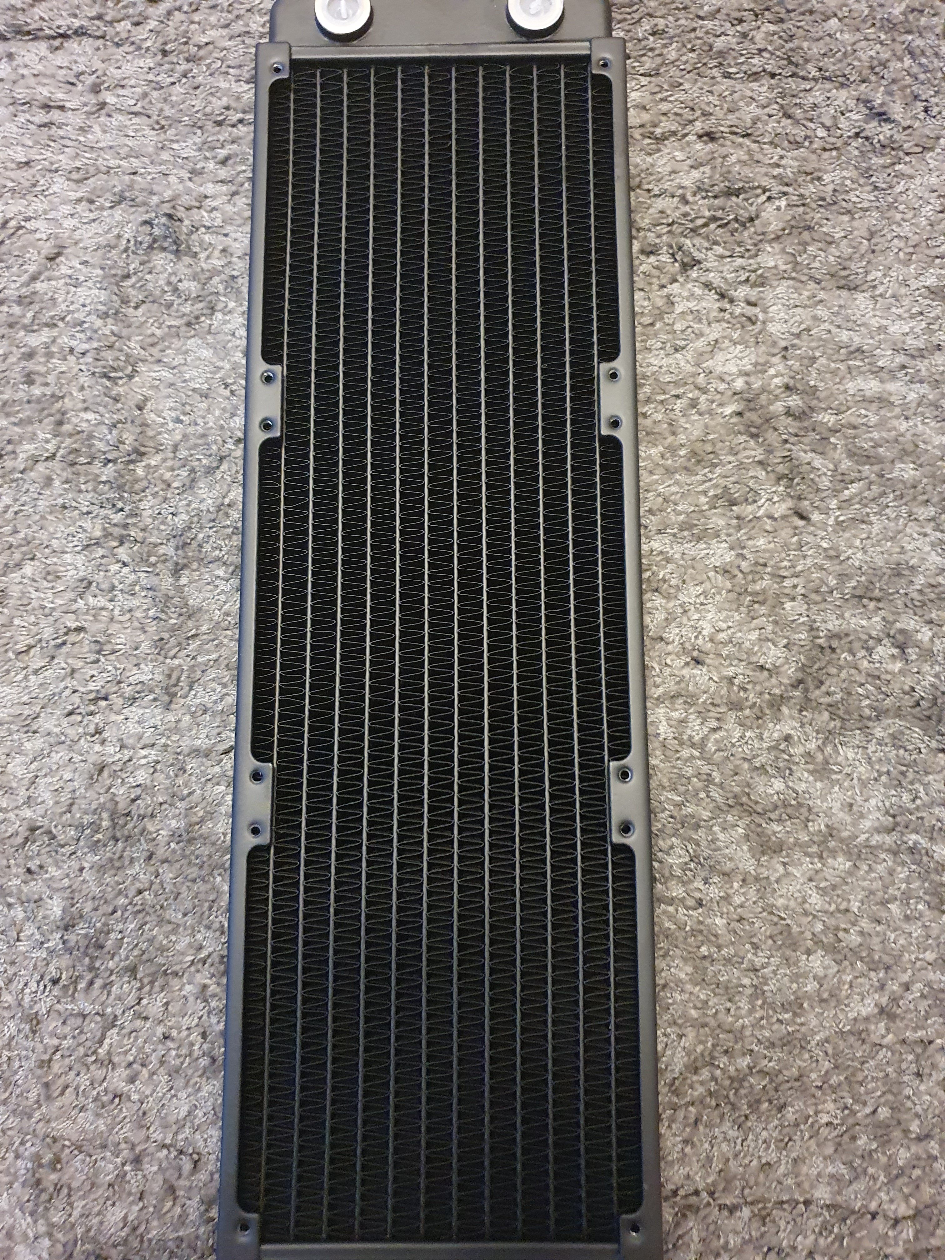

Moin Zusammen, lange nicht geschnuppert. Ich wollte meinen Custom Loop nun diesen Sommer bauen, ich habe mir jetzt nun ein neues NT bestellt und 2 Radiatoren, bei den Radiatoren ist mir etwas aufgefallen. Soll das so sein? Laut Amazon.de sind die "Neu". Und wenn das so nicht sein sollte, ist es schlimm oder kann ich die bedenkenlos behalten?
Dort ist nichts verbogen, ich habe auch daran "gerochen" und konnte keinen Haushalt erkennen
So sehen einmal beide Radiatoren aus, mit und ohne Blitz
