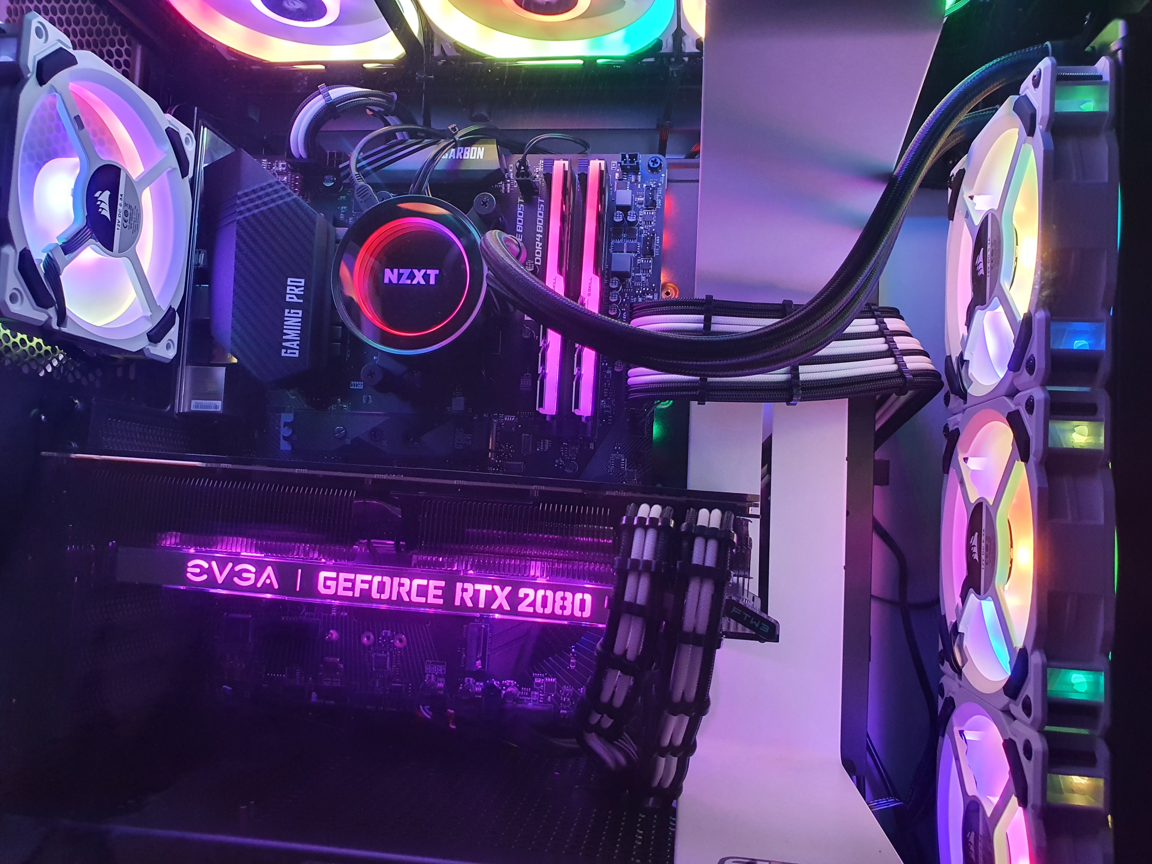

Aktuell laeuft die RGB Steuerung ueber den Commander Pro inkl. 6 der Luefter.
Ich habe 2 Nodes die jeweils 4 Kanale haben an dem Commander Pro aktuell angeschlossen. 7 Luefter laufen gerade ueber einen CP, der 7te Luefter ist fuer die Lueftersteuerung direkt am MB angeschlossen.
Wenn benoetigt, habe ich noch einen weiteren CP rumliegen, RAM habe ich mittlerweile von Corsair bestellt und dieser kommt morgen an. Ich wuerde gerne weiterhin auf iCUE bauen und nur ungern die knapp 120EUR wegwerfen fuer einen anderen Controller und Software.
Das 650W Netzteil reicht locker . Habe selber einen Ryzen 9 3900x und ne RTX 2080 und einen Custom Loop mit Mora und 4x 200 Fans + 7x140mm intern. Keine Probleme

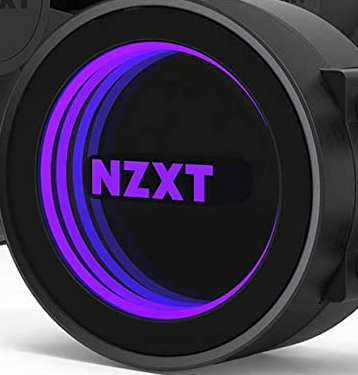

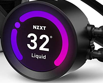

Was ich zwischenzeitlich erfragen wollte, kennt ihr Displays/Anzeigen die dem von Kraken aehnlich sind die man mit in einen Kreislauf packen koennte? Mir hat dieses Design immer gefallen
Kenne selbst nur Die oder die Vision Sachen von AC. Ob es das in dem style von nzxt gibt habe ich keine Ahnung, aber bestimmt bei Aliexpress oder so.
