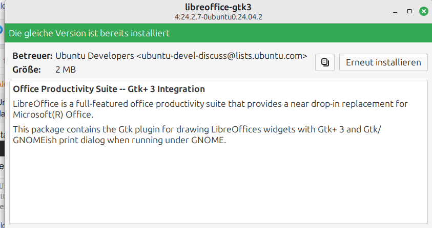

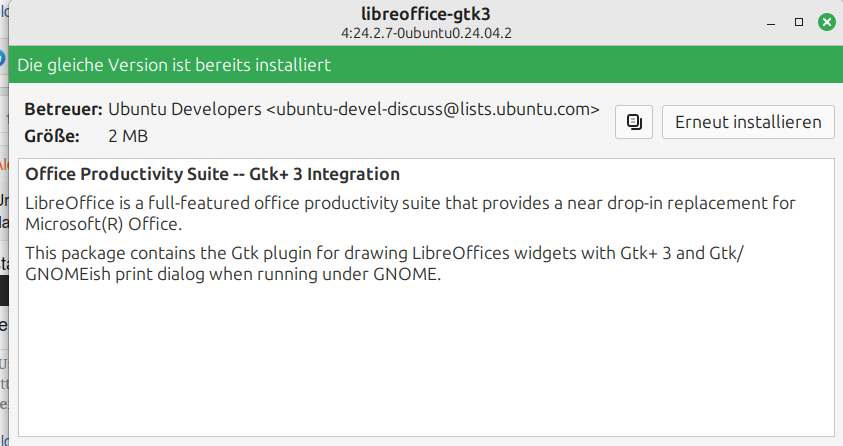

larska schrieb:
installiert ist es wohl...
aber wie startet man jetzt libre office mit diesem Code...
also aus dem terminal:
bei normaler installation
~> SAL_USE_VCLPLUGIN=gtk3 libreoffice --writer
bei flatpak entsprechend:
~ SAL_USE_VCLPLUGIN=gtk3 flatpak run org.libreofficeundsoweiterweißnichtgenauwiedaspaketheißt
alternativ:
~ bash
~ export SAL_USE_VCLPLUGIN=gtk3
~ env | grep "SAL_USE_VCLPLUGIN"
~ libreoffice --writer

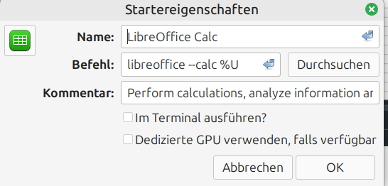

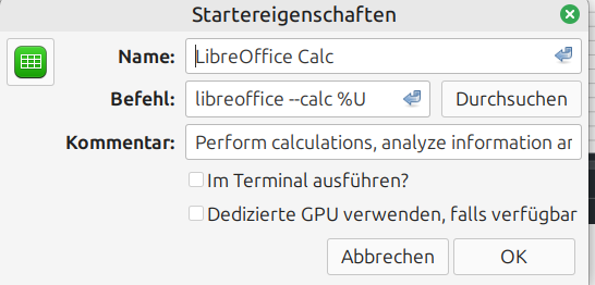

larska schrieb:
Alexander2 schrieb:
An der Stelle dann vor dem "libreoffice" die Umgebungsvariable mit anschließendem Leerzeichen eintragen.
Würde ich da jedenfalls versuchen einzutragen. So eben wie das auch in der Kommandoteile aussieht.
Also in dem Feld wo "Befehl:" davor steht.
Wurde genau hier beantwortet wo genau der Eintrag zu tätigen ist. also der Eintrag muss dann sein:
VARIABLE=WERT libreoffice --calc %U
Reaktionen: Alexander2
leider kann ich hier nichts "speicher"... fehlen wohl die Berechtigungen...
