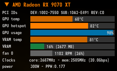

"Hitzkopf" Sapphire Pulse:
Es wird halt nicht wahrer, wenn man es ständig wiederholt.
Edit: Komplett Stock. Steht doch unten - 300W. Auf 304W bringe ich sie in FurMark nur mit 4xAA in 3440x1440. Länger als ne halbe Stunde lasse ich das nicht laufen, weil sinnlos.
Kann ja sein, dass es diese Temperaturproblematik bei früheren Chargen gab, aber dann kann man doch nicht pauschal sagen "DIE Sapphire Pulse".
MfG 655321
