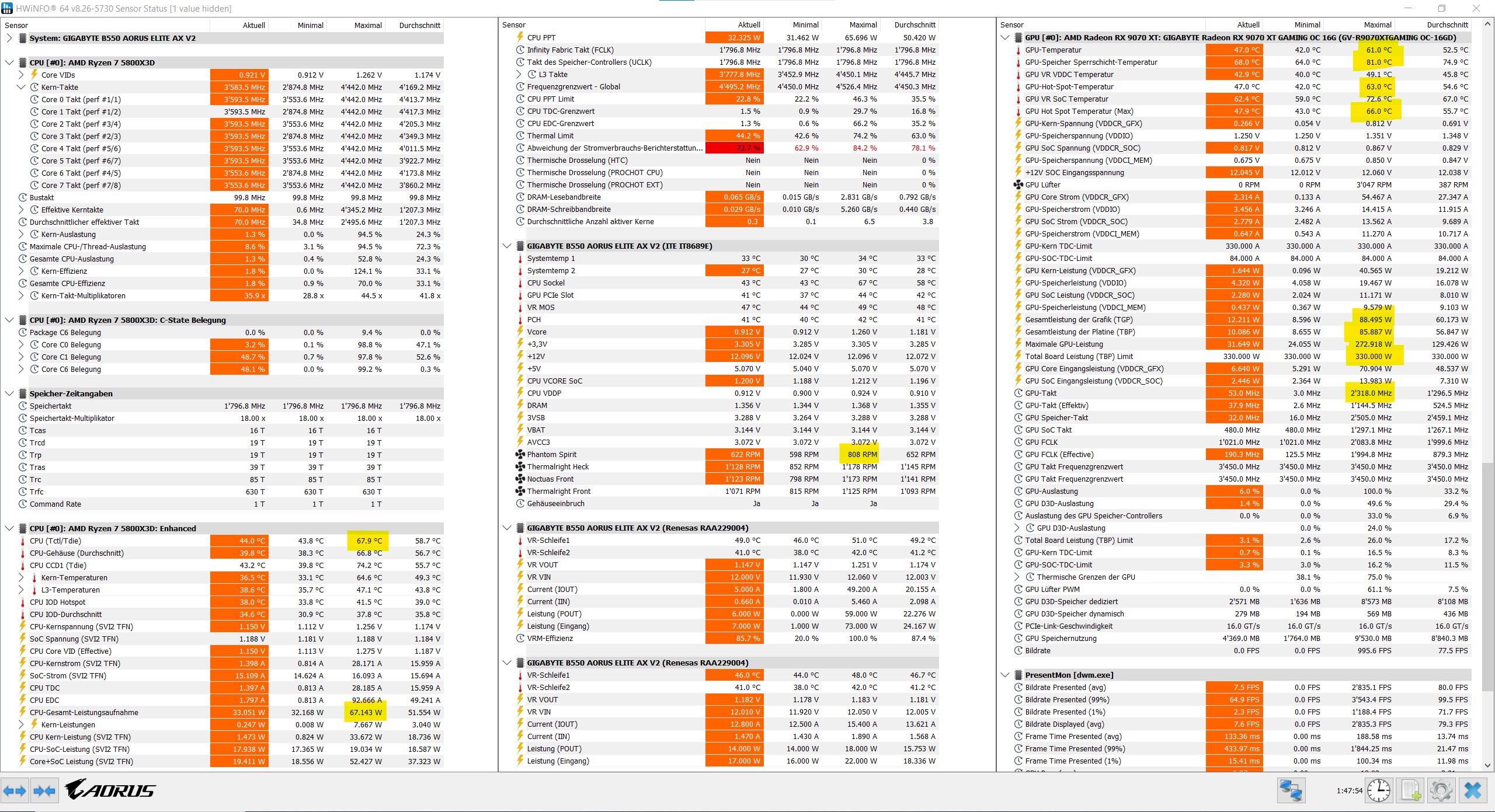

RaptorTP schrieb:
Sagen wir ich würde meine RX 9070 Pure Stock laufen lassen und würde 122fps erreichen = 245W
stell ich FPS-Limit auf 100fps = beinahe immer 245W mit höherem GPU Takt! will ja boosten .. ganz egal warum.
Nividia ist in der Lage das sinnvoll umzusetzen. Neben zu hohen Preisen & Schrottsteckern.
Ich weiss nicht was du komisches treibst, aber das ist Quark.
9070XT, BF6, WQHD 95FPS Limit über Radon Chill, max Takt 2600 Mhz statt über 3000 Mhz und der Verbrauch überschreitet 120W nicht. (Spikes im ms Bereich ausgenommen, Durchschnittsverbrauch tiefer als 120W)
9070XT, APEX, WQHD, 90 FPS Limit über Radeon Chill, max Takt keine 2400 Mhz, max Verbrauch 90W.
9070XT, Word War Z, WQHD, 70 FPS Limit über Radeon Chill, max Takt kaum 2200 Mhz, max Verbrauch 80W.
Kein Powerlimit, kein Untervolting, gar nix, simpel die Möglichkeiten des Treibers verweden.

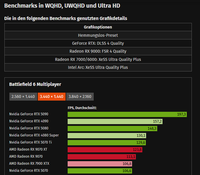

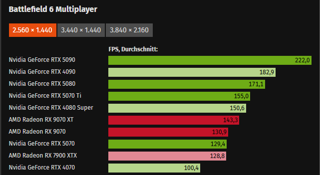

Nunja ich mein, für die Auflösung ist jetzt ne 9070 ohne XT auch noch deutlich limitiert, vielleicht nicht ganz so die richtige Karte. Da ist es für micht noch logisch, dass sie ab ûnd an mal boosten muss.
Willst mir doch nicht erzählen, dass deine 4070 da irgendwo hingereicht hat, wenn du die auch beschränkt hast?
Der Benchmark meint was anderes:

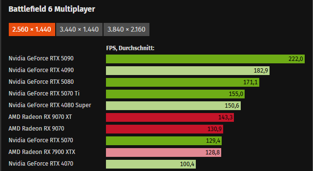

RaptorTP schrieb:
ich denke eher du hast die falsche Karte.
Nöö ich behalte meine Karten sehr lange und da braucht es Reserven.
