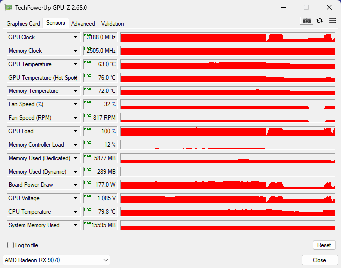

Ich habe mit einer Asus Prime 9070 keinerlei Probleme, was Lautstärte und Temperaturen angeht.
Der VRAKM kommt von Samsung, bissle UV - fertig!
Reaktionen: Gunbazo
@SonyFriend Keinerlei Spulenfiepen? Die Werte sehen jedenfalls sehr gut aus.
