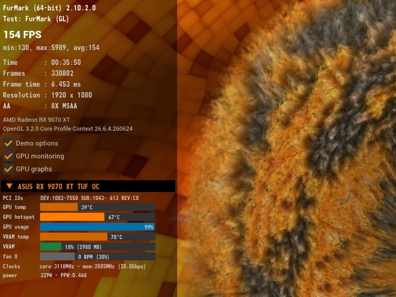

Ich habe mir die ASUS TUF Gaming Radeon RX 9070 XT OC (TUF-RX9070XT-O16G-GAMING) geholt und bin bisher sehr zufrieden.Gunbazo schrieb:Hi! Ich bin es nochmal und wollte ein kleines Update geben:
Ich habe es geschafft, meine Karte zurückgeben zu können und habe den Vollpreis erstattet bekommen. Da die Preise aktuell leider nicht die besten sind, wollte ich fragen, ob es Sinn macht, das gleiche Modell nochmal zu bestellen? Oder sollte ich vielleicht besser zu einem anderen Modell greifen?
LG
Ich habe die Karte zuerst mit dem Luftkühler getestet. Dabei lagen die VRAM-Temperaturen unter Last (FurMark) bei etwa 95 °C.
Anschließend habe ich den Originalkühler entfernt. Ich würde empfehlen, dabei gleich die Wärmeleitpaste und die Wärmeleitpads zu ersetzen. Bei meiner Karte waren die ab Werk verbauten Pads bereits ziemlich spröde und die Wärmeleitpaste wirkte ebenfalls nicht mehr besonders frisch.
Ich habe anschließend Arctic MX-7 als Wärmeleitpaste aufgetragen und einen Alphacool-Wasserblock mit den mitgelieferten Wärmeleitpads montiert.
Das Ergebnis kann sich sehen lassen: Die VRAM-Temperatur liegt jetzt unter Last (FurMark) nur noch bei etwa 70 °C, und der GPU-Hotspot erreicht im FurMark maximal 67 °C:
Beim Spielen liegen die Temperaturen sogar nur bei rund 60 °C.
Außerdem konnte ich überhaupt kein Spulenfiepen (Coil Whine) feststellen – weder mit dem Original-Luftkühler noch nach dem Umbau auf den Wasserblock.
Von meiner Seite eine klare Empfehlung.

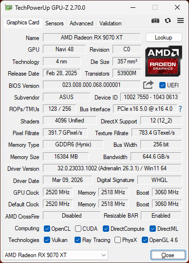

Welcher Speicher ist auf deiner Karte verbaut? Wird in GPU-Z angezeigt. Ich gehe stark von Hynix aus.VidKo schrieb:Dabei lagen die VRAM-Temperaturen unter Last (FurMark) bei etwa 95 °C.
Auf meiner Sapphire RX 9070 XT ist Samsung-Speicher verbaut, damit liegen die Temperaturen deutlich darunter. Auf meiner Sapphire RX 9060 XT, die ich davor hatte, war Hynix-Speicher verbaut, dieser wurde deutlich wärmer. Ich glaube, es waren um die 10 °C Unterschied.
MfG 655321
