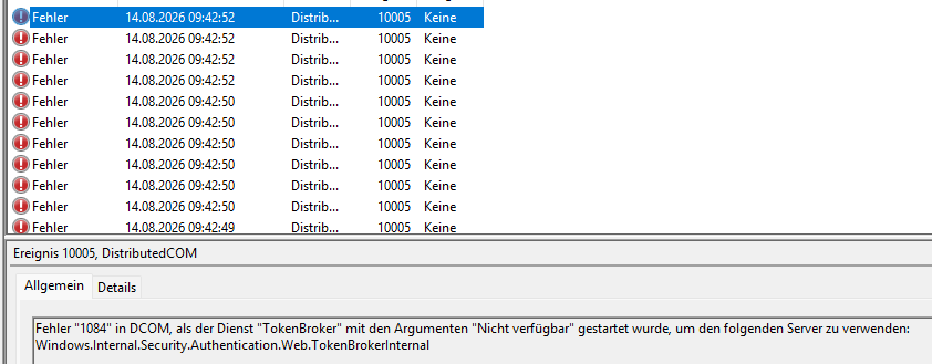

Ja, da kannst du irgendwo einen Filter eingeben und dann eben whea.

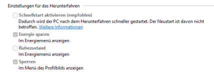

Aber ich glaube der Fehler liegt woanders. Hast du gpu Beschleunigung und win 11 Fastboot deaktiviert ? Letzteres sorgt dafür, dass der Treiber beim Neustart wirklich komplett neu geladen wird.

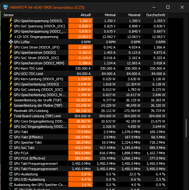

Bei hwinfo gibts ganz unten auch einen whea logger. Mal im Hintergrund laufen lassen wenn du das Spiel startest.
@c0x Ich weiß nicht, ob du das meinst, aber ich habe mal eine Protokollierung während des Tests laufen lassen. Wenn das nicht richtig ist, sorry, sonst weiß ich nicht, was du genau gemeint hast. Bei mir steht in HWINFO unter Whea ganz unten 0 nachdem das Spiel abgestürzt ist. Wenn ich nur das Powerlimit auf 10% reduziere, passiert der selbe Fehler nur etwas später.

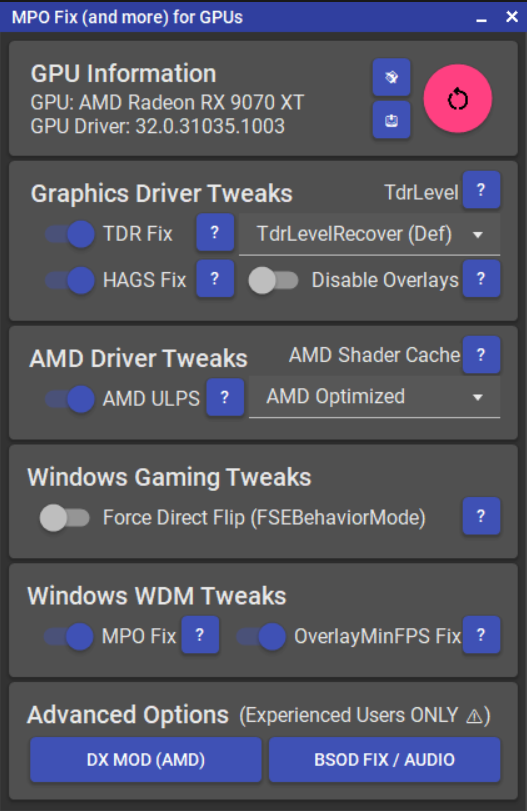

655321 schrieb:
Hatte neulich auch wieder mal Abstürze in Forza Horizon 6 nach dem Treiberupdate auf 26.7.1... MPO-GPU-FIX wieder aktiviert, seitdem läuft es wieder.
MfG 655321

So läuft es jetzt bei mir. Neue Version, neue Optionen: "Disable Overlays" und "Force Direct Flip" hatte ich aktiviert und nachdem ich gestern meinen Monitor etwas bewegt hatte, gab es jedes Mal beim Spielstart lustiges Geflackere. Hatte schon das Display-Port-Kabel in Verdacht, aber seit Deaktivierung der beiden Optionen läuft alles wieder einwandfrei.
MfG 655321

Stell doch im Treiber mal alles auf Werkseinstellungen und probiere den MPO-GPU-FIX aus!
Wichtig: Programm Rechtsklick --> "Als Administrator ausführen"! Einstellungen wie auf meinem Screenshot zu sehen, dann oben rechts auf das pinke Knöpfchen und der Rechner startet neu. Dann Spiel XY testen und wenn du dann immer noch Abstürze hast, kannst du das schonmal ausschließen.
MfG 655321
MfG 655321
