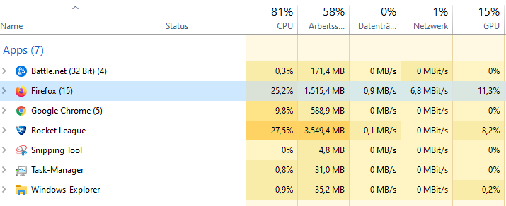

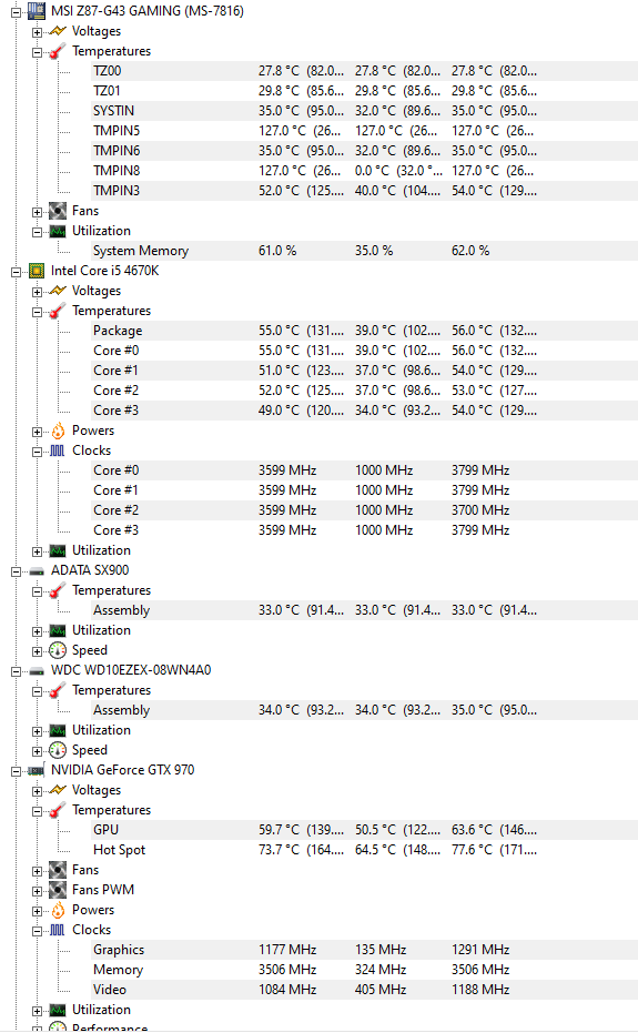

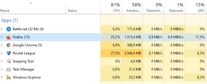

Ich hatte gestern eine Situation, wo ich Rocket League, FF und Chrome mit Streams offen hatte und die CPU war nach Alt-Tab im Task-Manager 90%+. Temperatur bei CPU und Grafikkarte ~60 Grad. Es hat im Game teilweise geruckelt und hat sich nicht so flüssig angefühlt. Laut dem Ping im Game war es nicht die Verbindung (wenn man den Anzeigen im Game vertrauen kann).

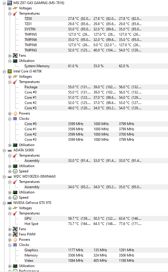

Ich habe gerade mal versucht die Situation nachzustellen. Der PC lief natürlich noch nicht so lange wie gestern. Siehe Bilder.

Gibt 2 Möglichkeiten, die du am besten direkt umsetzen solltest:
1.)
Mindstar => 10400f im Angebot für 109 Flöhe, plus Crucial Ballistix Ram 16GB bei Amazon im Angebot,
plus B560 Mainboard.
2.)
12100f, plus B660, plus Ram wie oben.
(Finde ich persönlich besser, da langlebiger durch Aufrüstbarkeit auf pcie-4.0, sowie potenziell den Nachfolger "Raptor Lake".)
Reaktionen: kawanet, DJMadMax und PHuV
Oder einfach mal Windows Update aufmachen, alle Updates installieren, Neustart und dann einfach spielen, ohne andere Programme im Hintergrund.
Wenn jetzt noch das Spiel auf der SSD liegt, dann sollte nichts ruckeln.
Kostet nichts außer etwas Zeit.
Zwei Browser im Hintergrund könnten Dir viel RAM verbraucht haben.
Wenn das Spiel auf der fragmentierten HDD liegt, könnte es Probleme beim Nachladen der Daten gegeben haben.
Wenn dann noch ein Virenscanner oder Windows Update am Laufen war, dann ruckelt es unweigerlich.
Wie viele Bilder pro Sekunde hattest Du denn im Spiel?

Ich würde einfach mal mit dem MSI Afterburner die Auslastung Ingame anschauen, das ist meist aussagekräftiger als der Taskmanager wenn du auf dem Desktop bist.
Was läuft denn bei FF und Chrome so alles im Hintergrund?
Gerade die Auslastung bei FF ist ja vergleichsweise hoch.
Das liegt einfach daran, dass du nur vier Kerne (und vier Threads) zur Verfügung hast, die sind heute, besonders wenn auch nur ein Hauch von Multitasking betrieben wird, leider zu schnell am Ende.

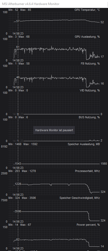

Kannst du denn auch schauen, wie stark deine Grafikkarte ausgelastet ist, wenn du z.B. Rocket League oder Overwatch spielst? @Zwirbelkatz hat dir dazu den perfekten Link geliefert.

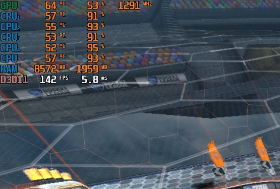

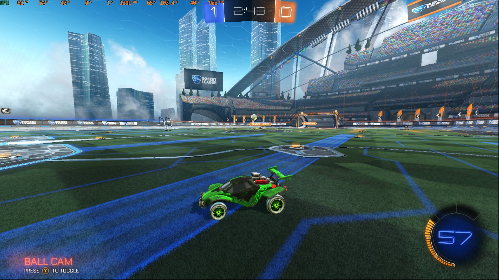

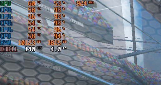

Ich hab mal ein halbes Botspiel in RL gestartet. Ich hoffe ich habe das so richtig verstanden und umgesetzt :confused_alt: Das Programm höre ich zugegebenermaßen zum ersten Mal. Man sieht im Monitor, wie ich vom Desktop ins Game wechsel und nach 2,5 Minuten wieder vom Game auf den Desktop. Danach habe ich ein Bild von gemacht.
Ich hab es nochmal deinstalliert und neuinstalliert, jetzt gibt es auch die Auswahl mit dem OSD. Sorry Leute :/
Anbei der Screenshot mit den Werten der GPU (OSD)
Reaktionen: DJMadMax
Und wie sah jetzt der fps Verlauf?
Das OSD im Spiel kann man auch noch besser einstellen.
Ich sehe keine fps und keinen frametime Verlauf.
Hat das Spiel subjektiv gefühlt geruckelt?

Ich hab das OSD nochmal angepasst. Ich seh das Teil zum ersten Mal, sorry für den Aufwand.
Das Spiel ruckelt bei hoher CPU-Auslastung
Aktiviere mal VSync im Treiber der Grafikkarte. (Bildsynchronisation)
Ist das Ruckeln dann weg?
Dann war das kein Ruckeln sondern Tearing.
Ich vermisse die CPU-Auslastung. Oder ist das die 2. Prozentangabe im Rocket League-Screenshot?
Ansonsten sieht das Ganze gar nicht mal so schlecht aus.
EDIT:
Ah, den zweiten Beitrag hatte ich eben nicht gesehen (bin am Handy, da dauerts alles etwas länger ^^)
Ja, das sieht tatsächlich nach einem klassischen CPU-Bottleneck aus.
Lass mich raten: wenn du Training komplett ohne Bots machst, läuft es besser?
EDIT2:
Oh man, am Handy sieht man echt nur die Hälfte... 140+ FPS, na prima... auf jeden Fall VSync aktivieren, wie @Ruheliebhaber schon schreibt :)

Von "Einstellungen für 3D-Anwendungen verwenden" auf "Ein" geändert. Meiner Meinung nach ist es jetzt etwas besser geworden, aber es ruckelt ab und zu noch. Die CPU ist nicht mehr so oft bei 90%+, aber es kommt weiterhin vor.
Ja, im Training läuft es ruckelfrei, aber die CPU ist trotzdem gut ausgelastet. Im Onlinegame oder mit Bots dann das gelegentliche ruckeln.
