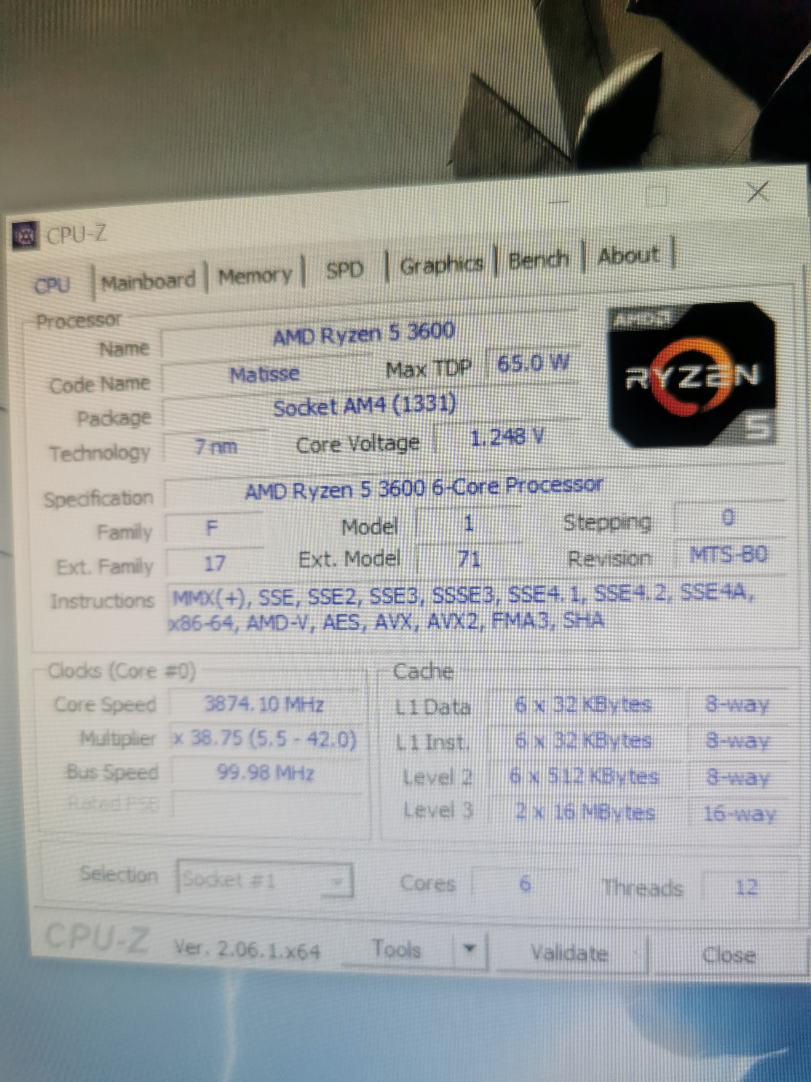

Auf welcher Taktgeschwindigkeit läuft das? Bitte Screenshots aus CPU-Z machen

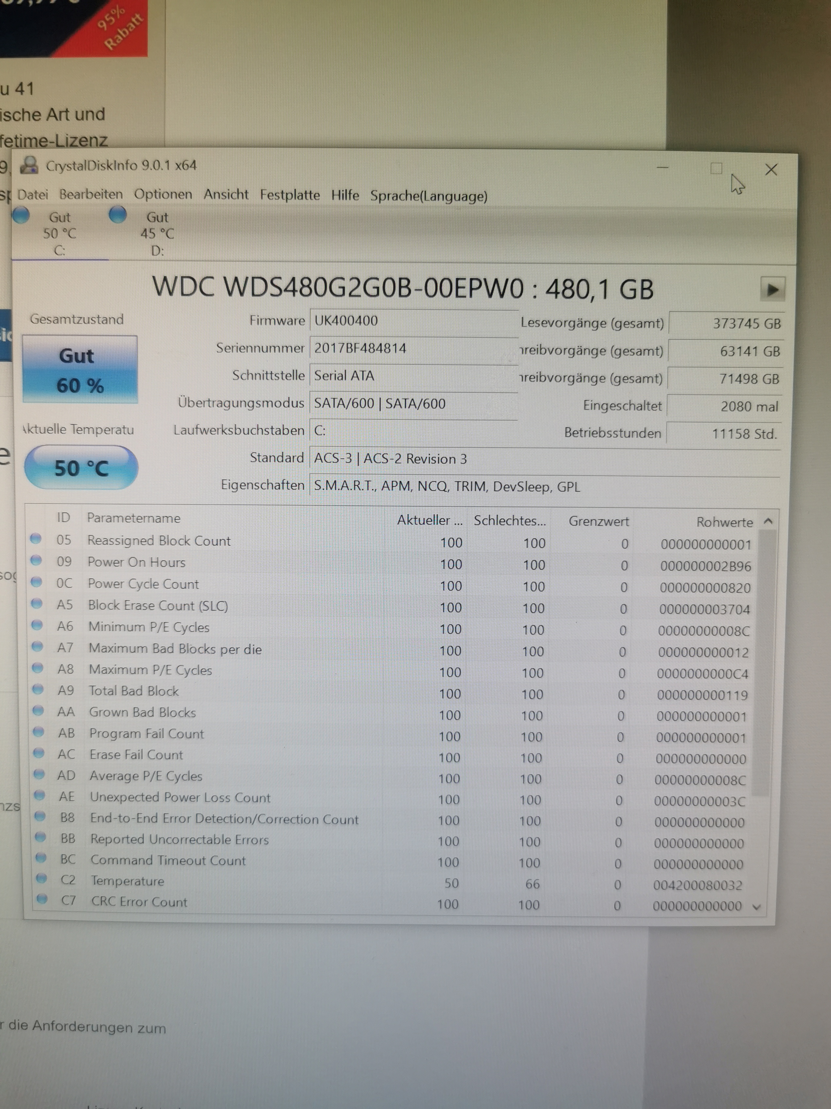

Du hast wohl eher EINE SSD mit 2 Partitionen ;)
Welche SSD ist das denn genau?
Lad dir mal CrystalDiskINFO(!) und mach ebenfalls eine Screenshot

Genau - Screenshots von den unterschiedlichen Tabs von CUP-Z.

Das für die Reiter Memory und SPD für jeden Slot machen + CDI
Was ist cup z? Ein Programm im Internet da kommt nur CPU z. komplett steh ich auf dem Schlauch

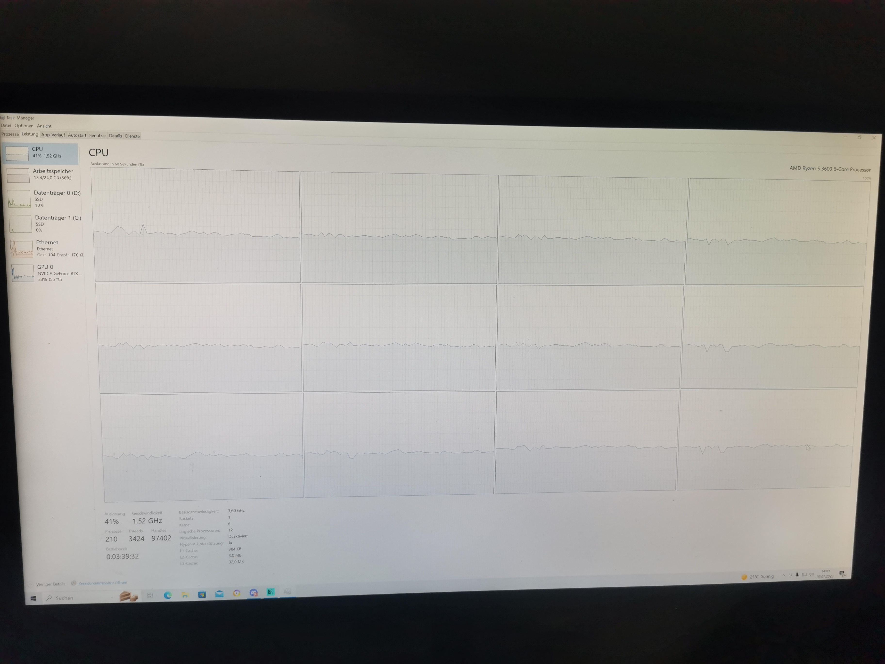

Das Foto vom Taskmanager ist etwas seltsam.
41% Auslastung aber nur 1,52 GHz Takt.

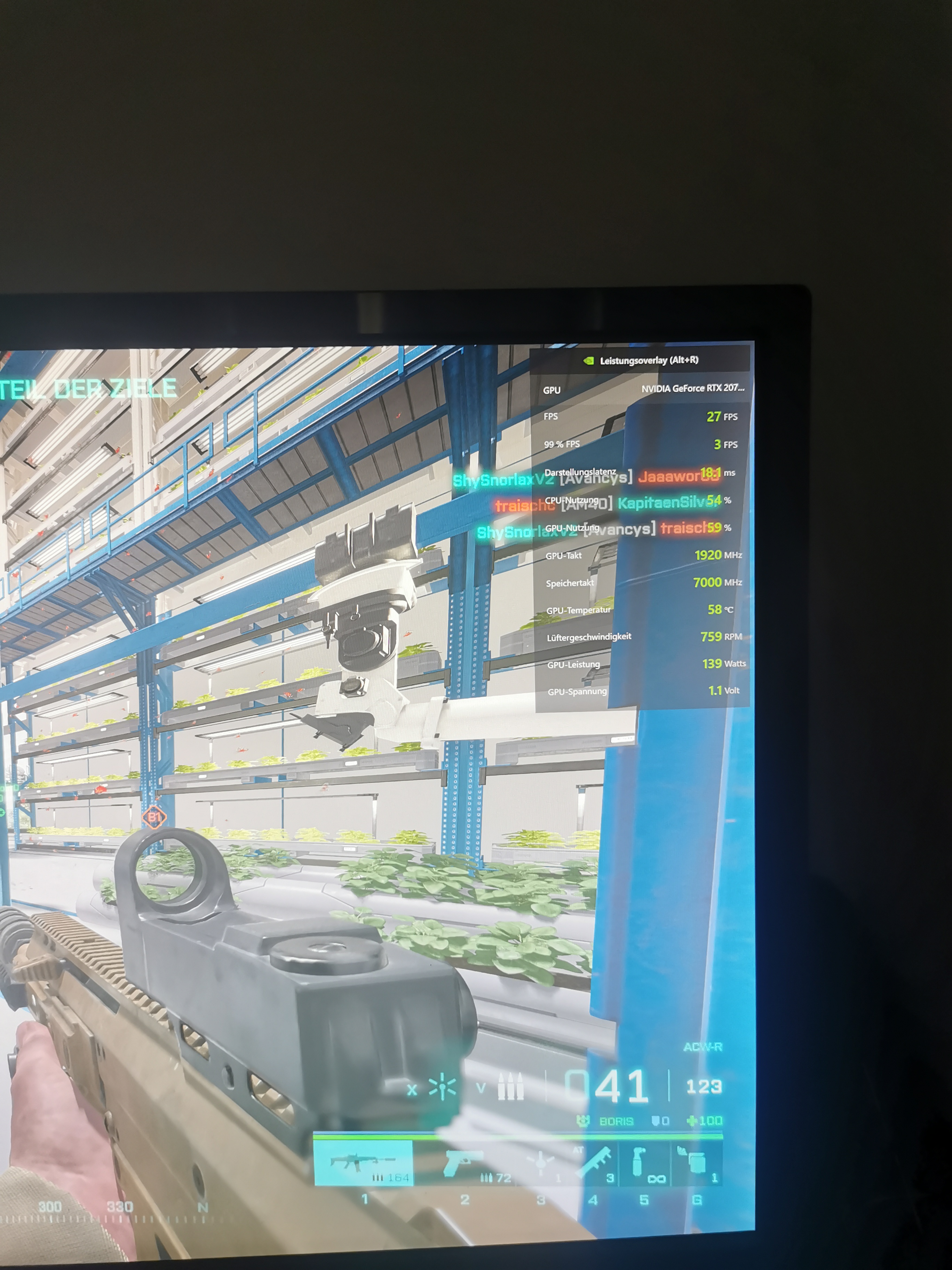

Kann das Nvidia Overlay zufällig auch den CPU Takt während dem Spielen anzeigen?
Reaktionen: Mettmelone
