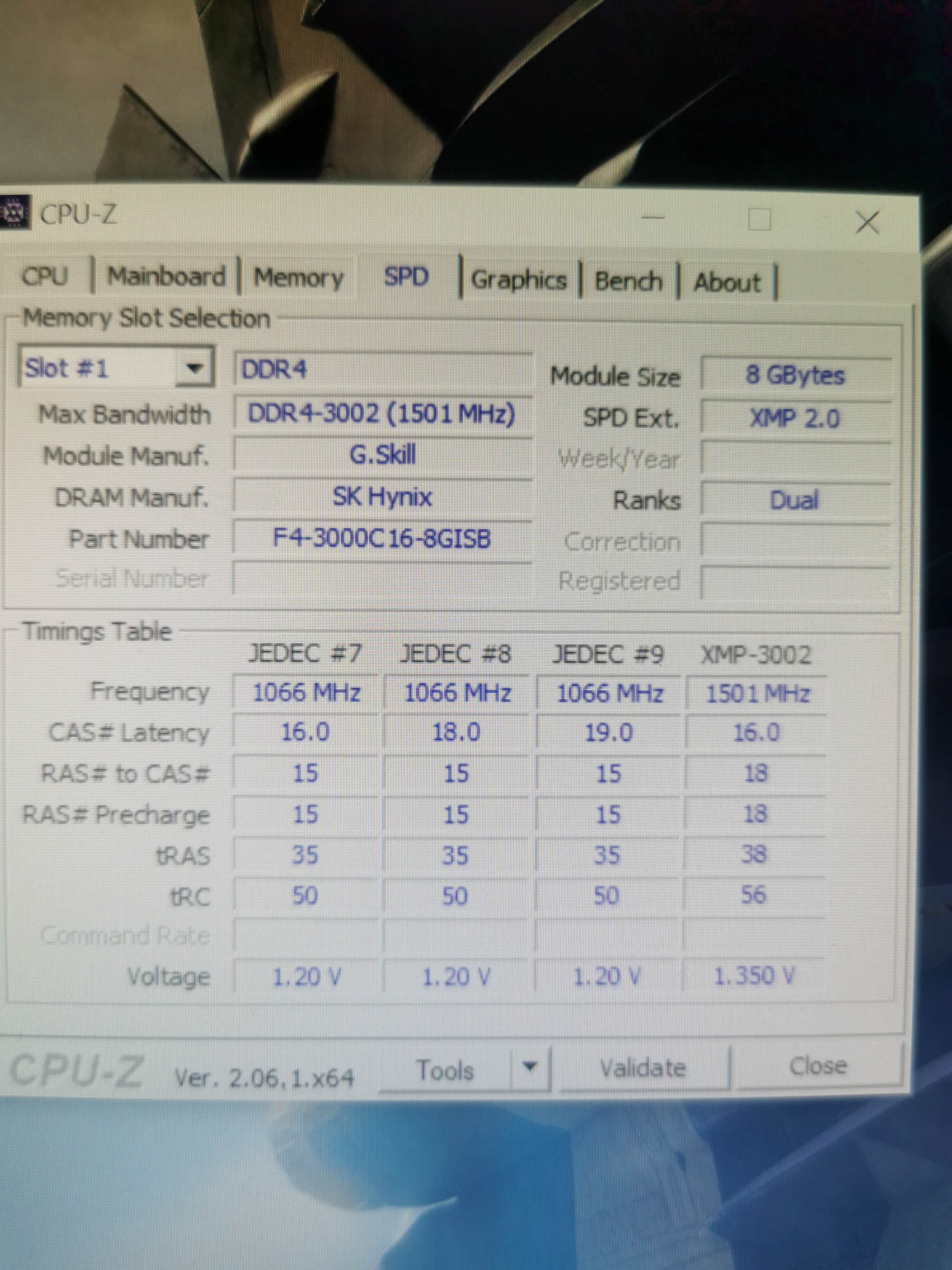

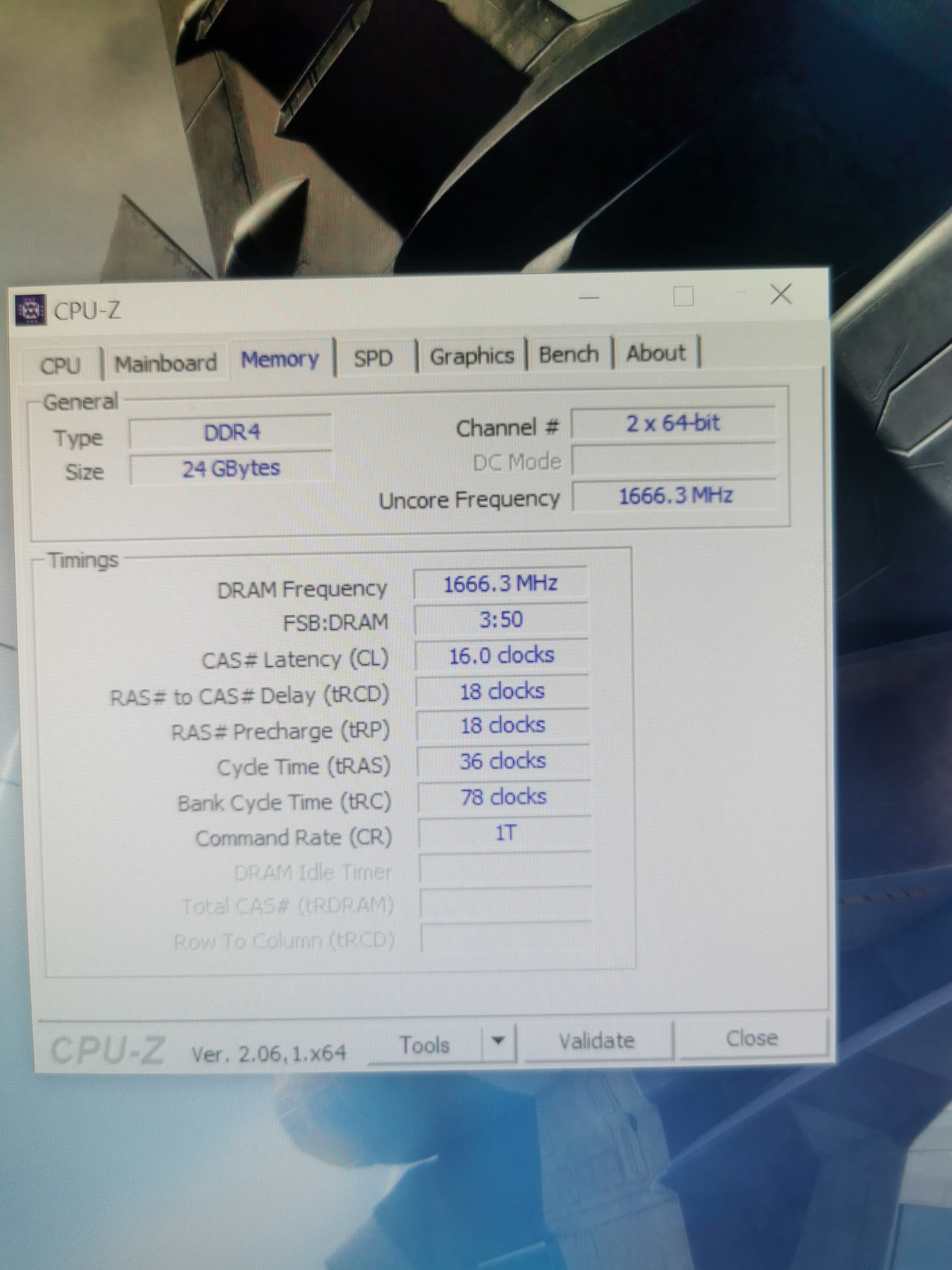

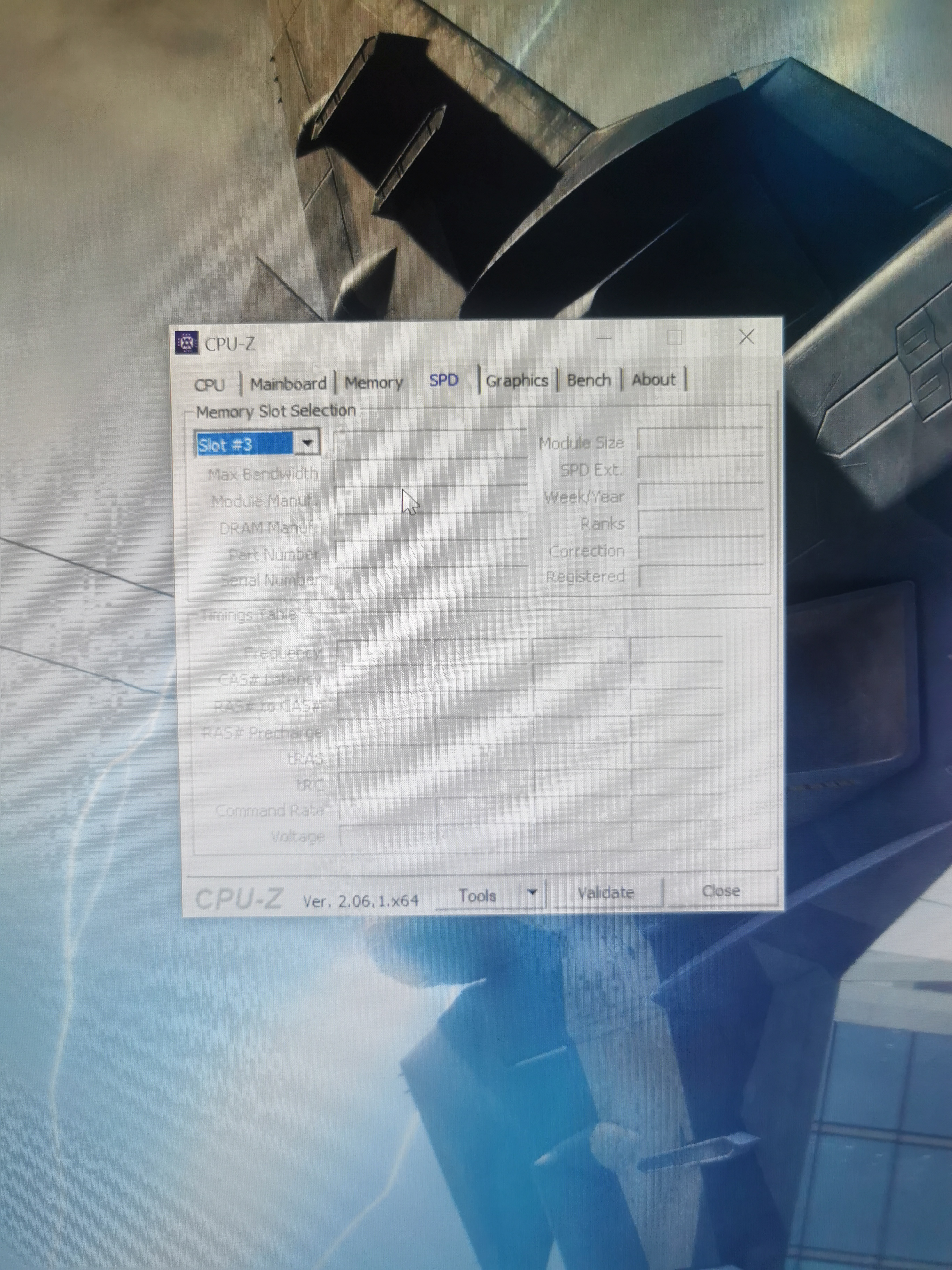

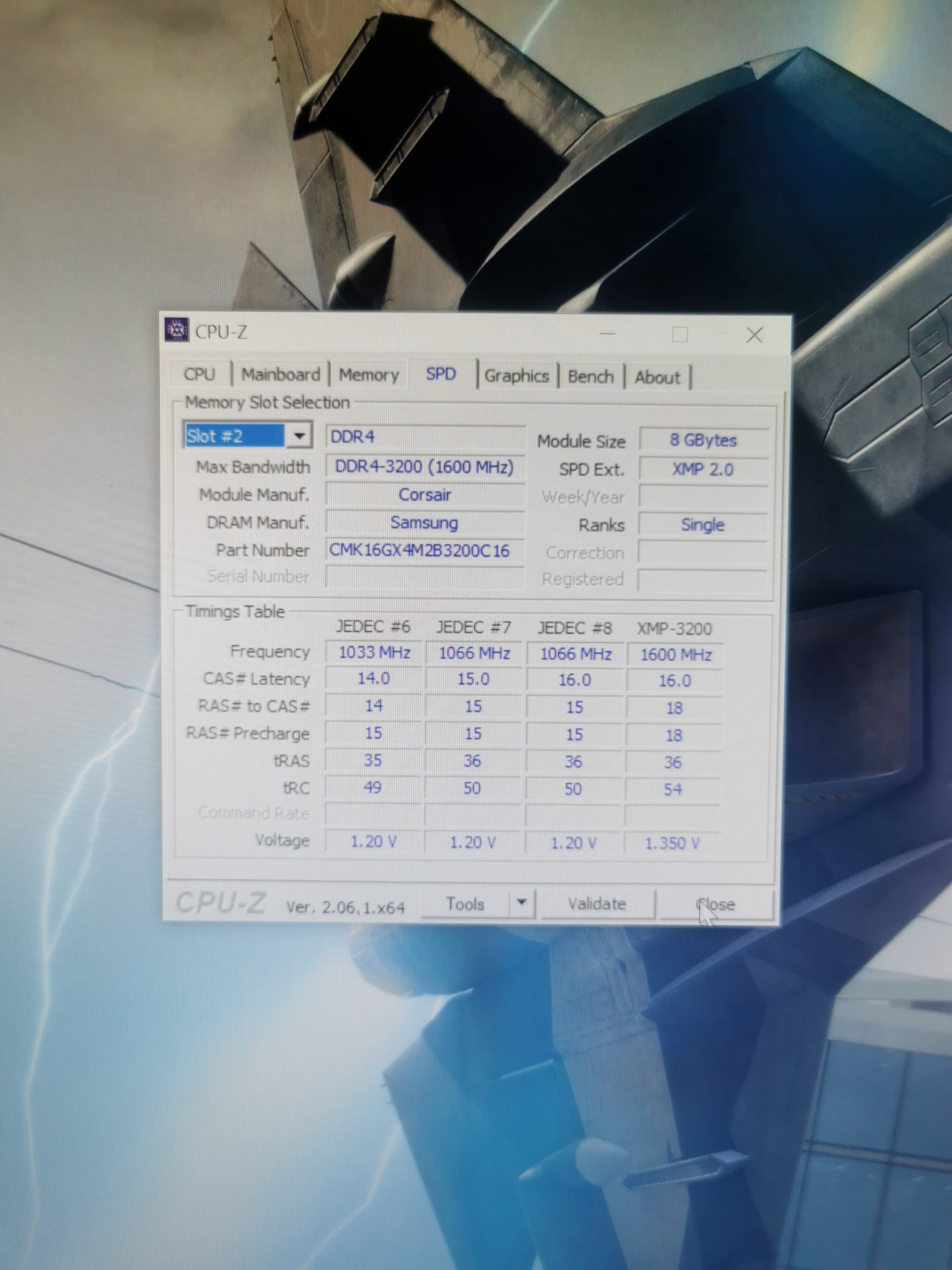

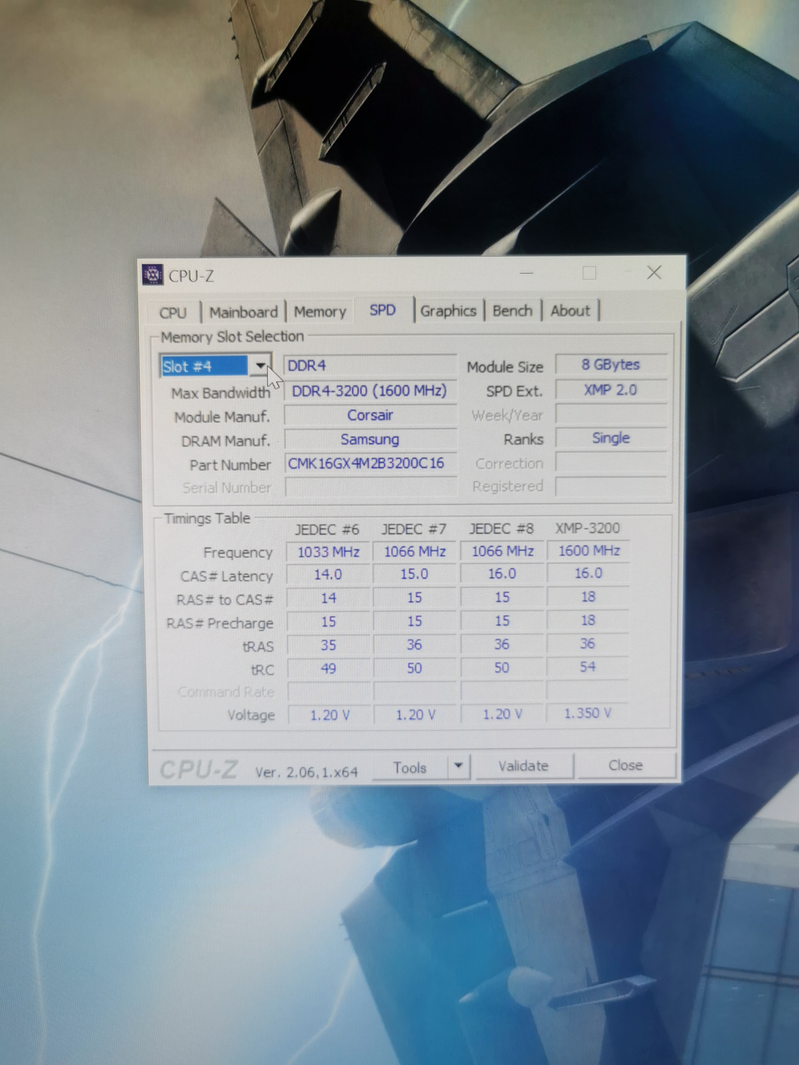

würd am RAM liegen ( dual channel/ ram takt) , du spielst spiele die schon von mehr als 16 gb profitieren aber ich glaub nicht in den eninstellung wo deine Graka hin reicht, schmeiß ein reigel raus( den " alten" ) / bau die "neuen"ein wie in deinem boardmanual angeben ein - und aktive XMP im bios
Ist wenig oder

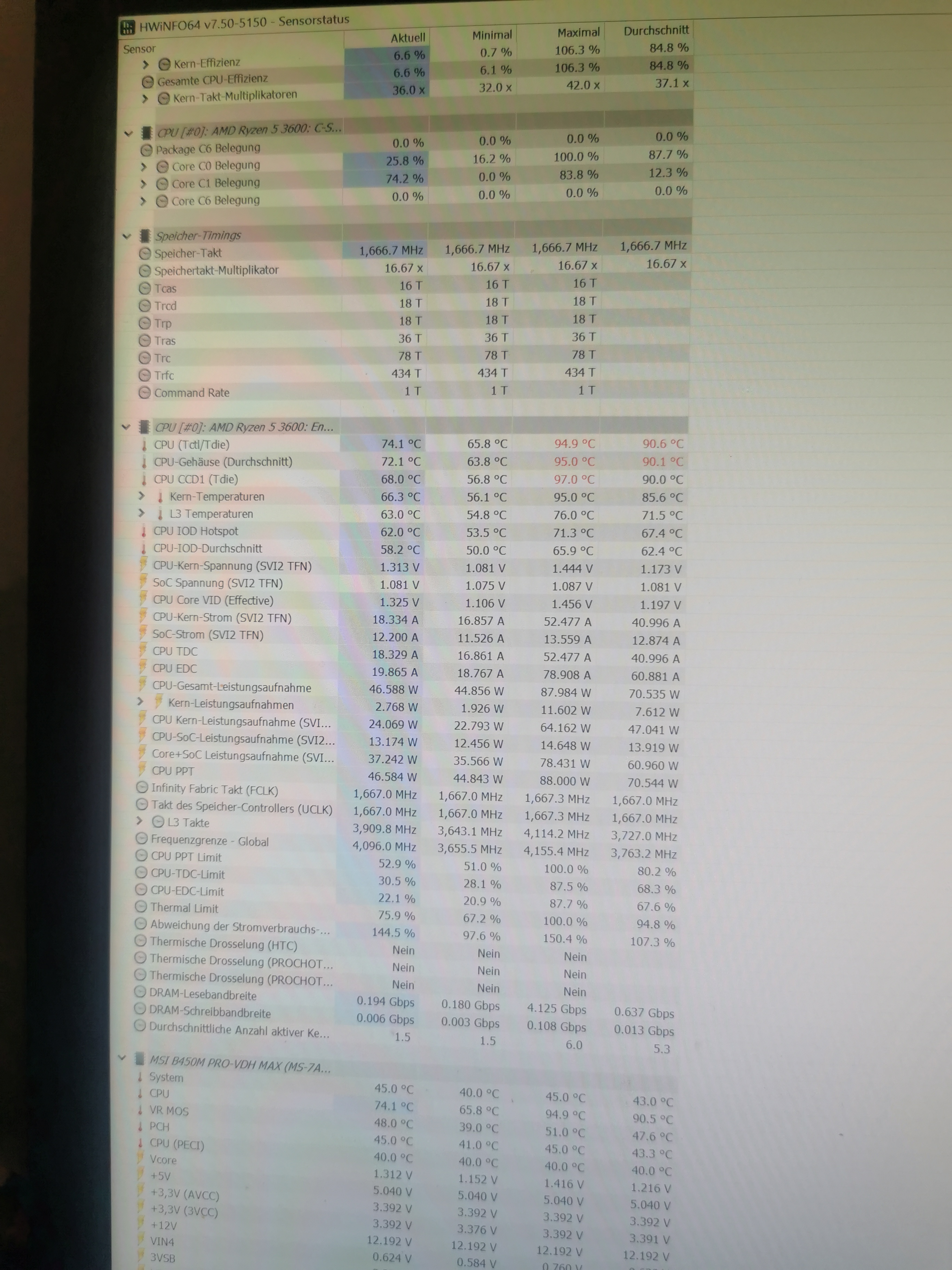

Vielen Dank, Im bios kann ich das umstellen oder? Wie komm ich auf ca 100 fps in Wqhd reicht der ryzen 7 5600 oder 5700g mit bessern Netzteil

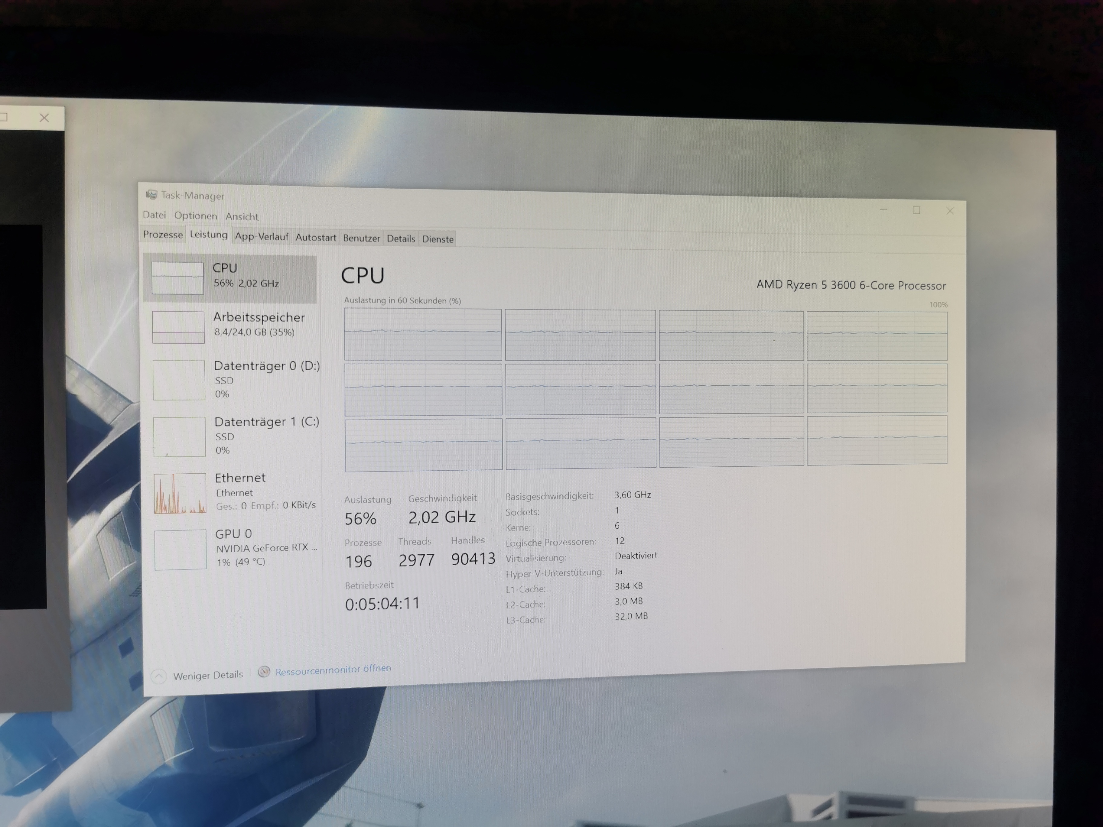

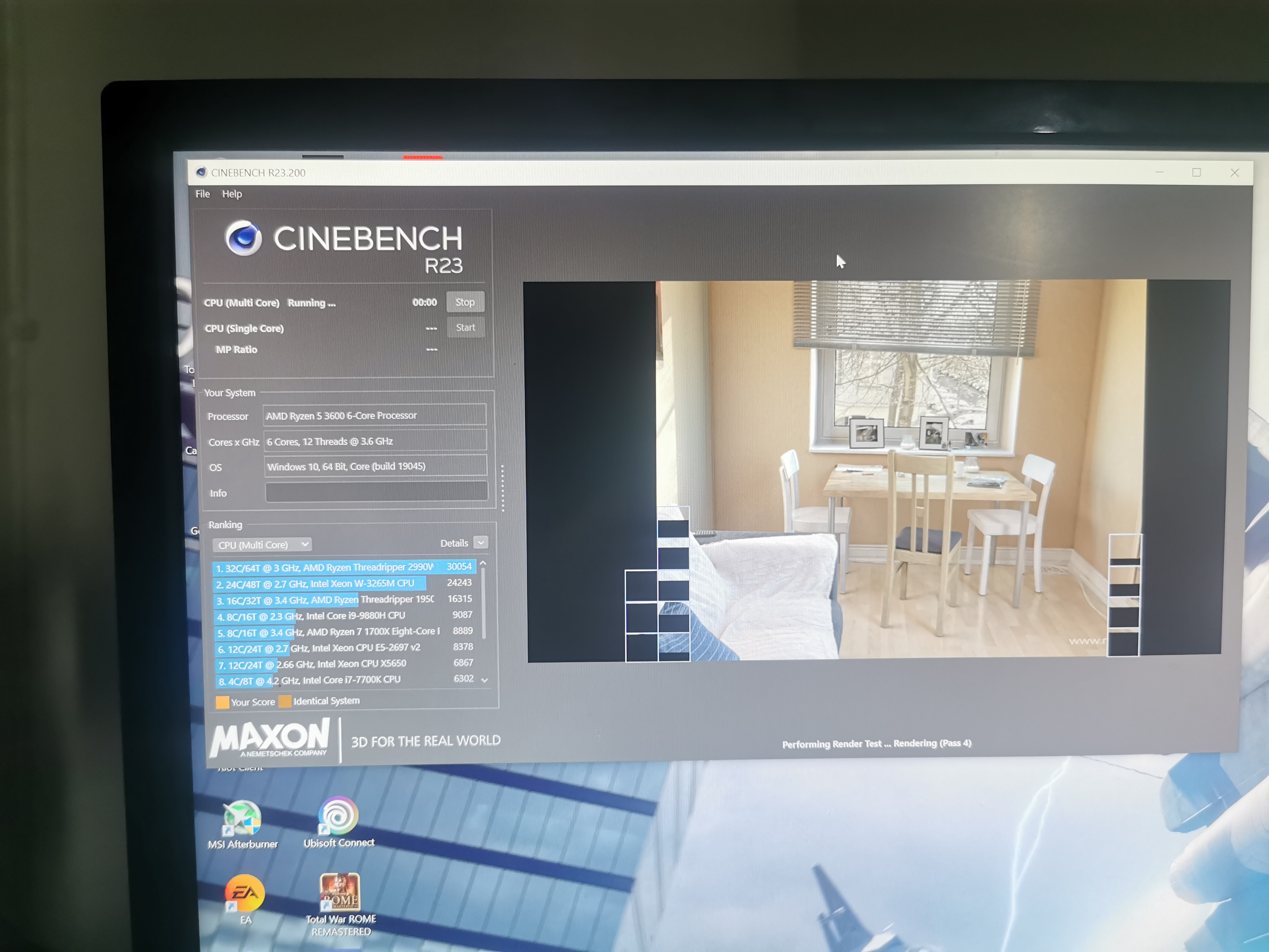

Wenn das Thema RAM jetzt abgehakt ist dürfte ich das Augenmerk noch einmal auf den CPU Takt lenken? :rolleyes:
Es kann zwar auch ein Fehler in der Anzeige des Taskmanagers sein aber 1,52 GHz sind einfach zu wenig, selbst für einen 3600.
Ein Foto mit dem CPU Takt wärend des Spielens oder während einem Benchmark wie z.B. Cinebench könnte klären oder die CPU überhaupt richtig hochtakten kann.
https://www.computerbase.de/downloads/benchmarks/cinebench/
Mit den Punkte im Bench (Singel und Multicore) könnt man auch besser einordnen ob die CPU das leistet was sie sollte.
Währenddessen noch die Sensorseite von HWInfo geöffnet halten und wir hätten einen Haufen Daten die hoffentlich weiter helfen. ;)
https://www.computerbase.de/downloads/systemtools/hwinfo/
Reaktionen: Mettmelone

Hab grad bf2042 gespielt und kam nicht konstant an die 60fps ran, ist es für die test sehr wichtig das ich ein 144hz Monitor brauche? Ich habe grade meinen Monitor mit 144hz meinen cousin geliehen da mein PC momentan sowieso nicht auf 100 fps mehr kam. Das Problem bestand schon lange vordem Wechsel des Monitors. Hatte aber selbst versucht das Problem zu finden ohne richtig Erfolg. Der test ist gleich durch und die CPU war im. Task manger nicht höher als 2.1 GHz

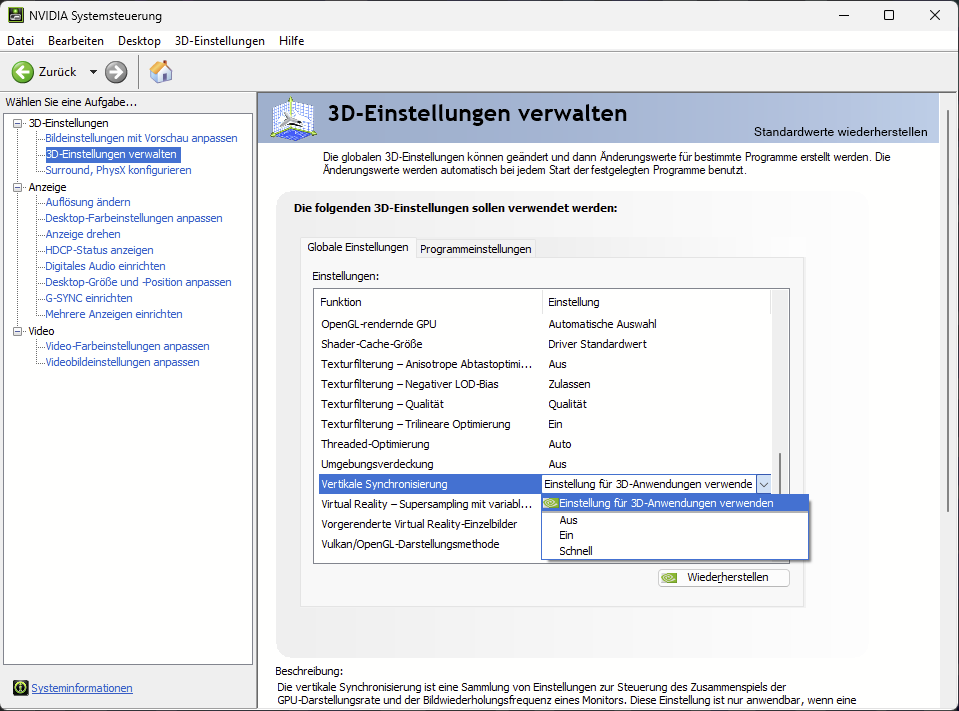

Du brauchst keinen 144 Hz Monitor, um das zu testen. Aber wenn du aktuell einen 60 Hz Monitor benutzt und im Spiel VSync aktiviert ist, werden die FPS mit der Wiederholrate deines Monitors synchronisiert um Bildfehler zu vermeiden. Die FPS werden also begrenzt, obwohl deine Hardware mehr liefern kann (Das würde auch erklären wieso die CPU bspw. nicht voll hochtaktet).
Also einfach mal in den Spieloptionen prüfen, ob VSync auch deaktiviert ist. Genauso im Nvidia-Treiber (sollte unter 3D-Settings/Vertical Sync zu finden sein).
Teste nochmal Warzone und was du da an FPS schaffst - da gibt es bessere Vergleichswerte und wie gesagt, dort auch die Einstellungen auf VSync prüfen.
Für Cinebench überhaupt nicht und für Spiele Tests kann man in der Nvidia Systemsteuerung Vsync für alle Anwendungen deaktivieren. Einfach auf Aus stellen.

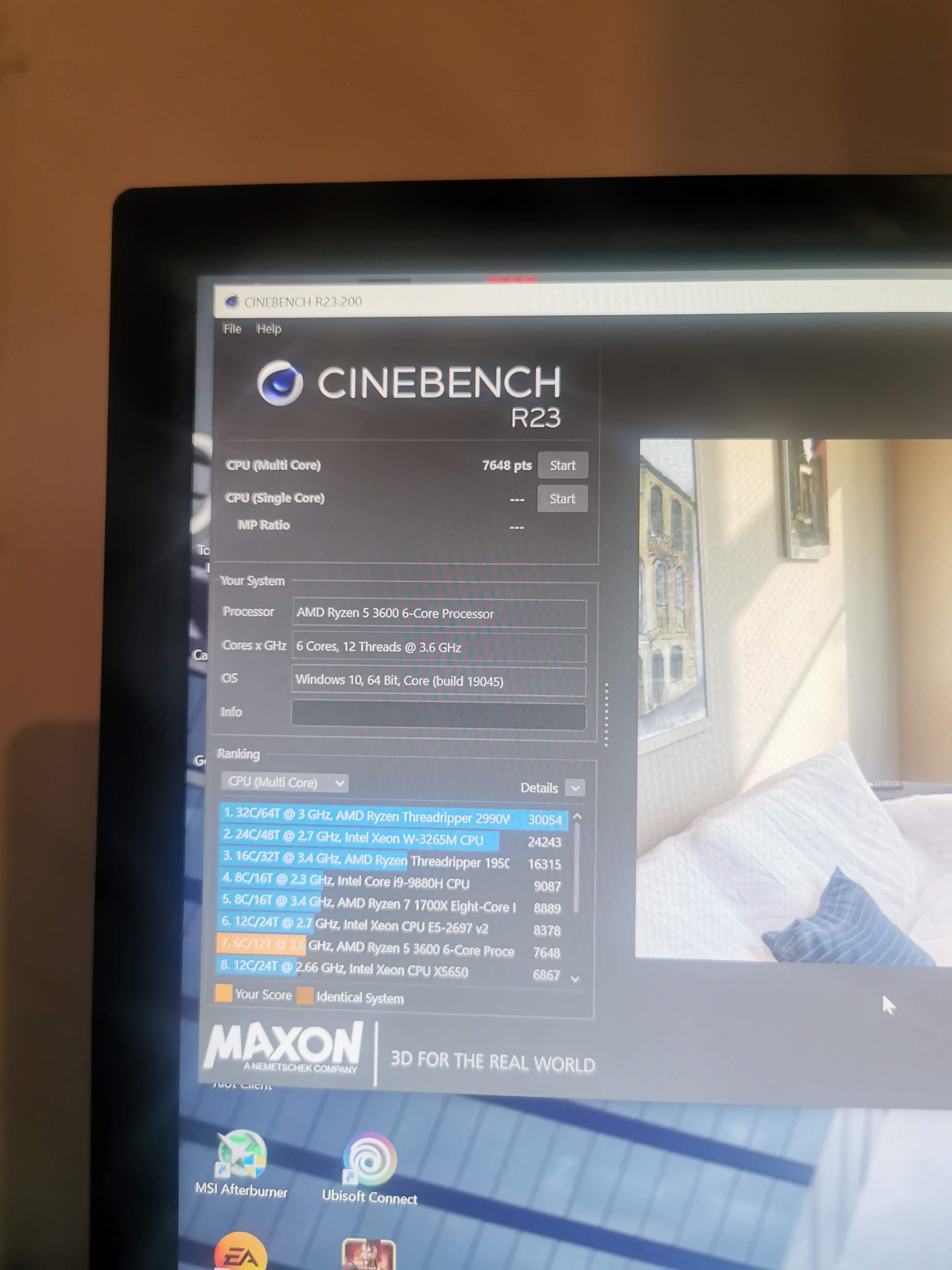

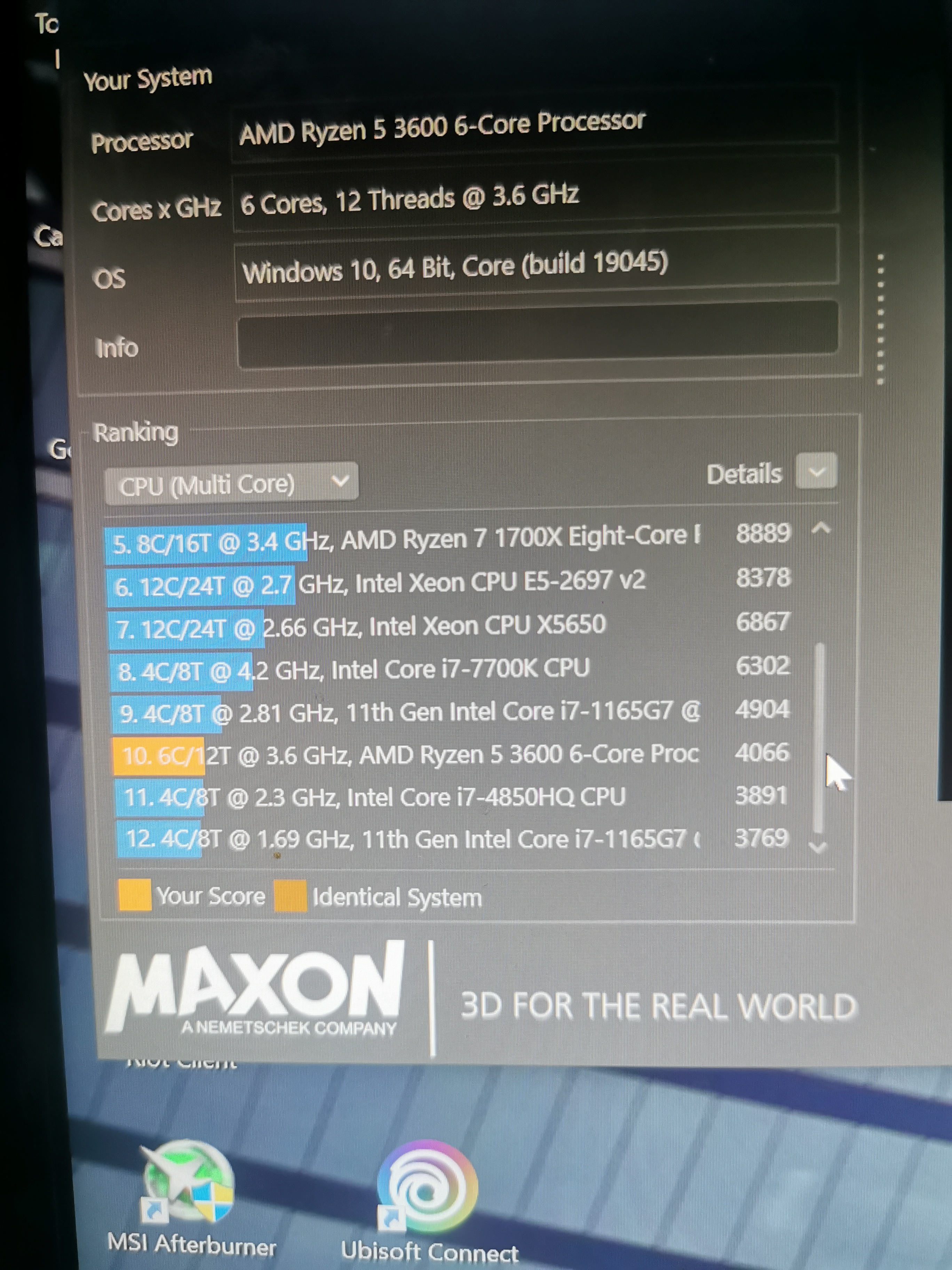

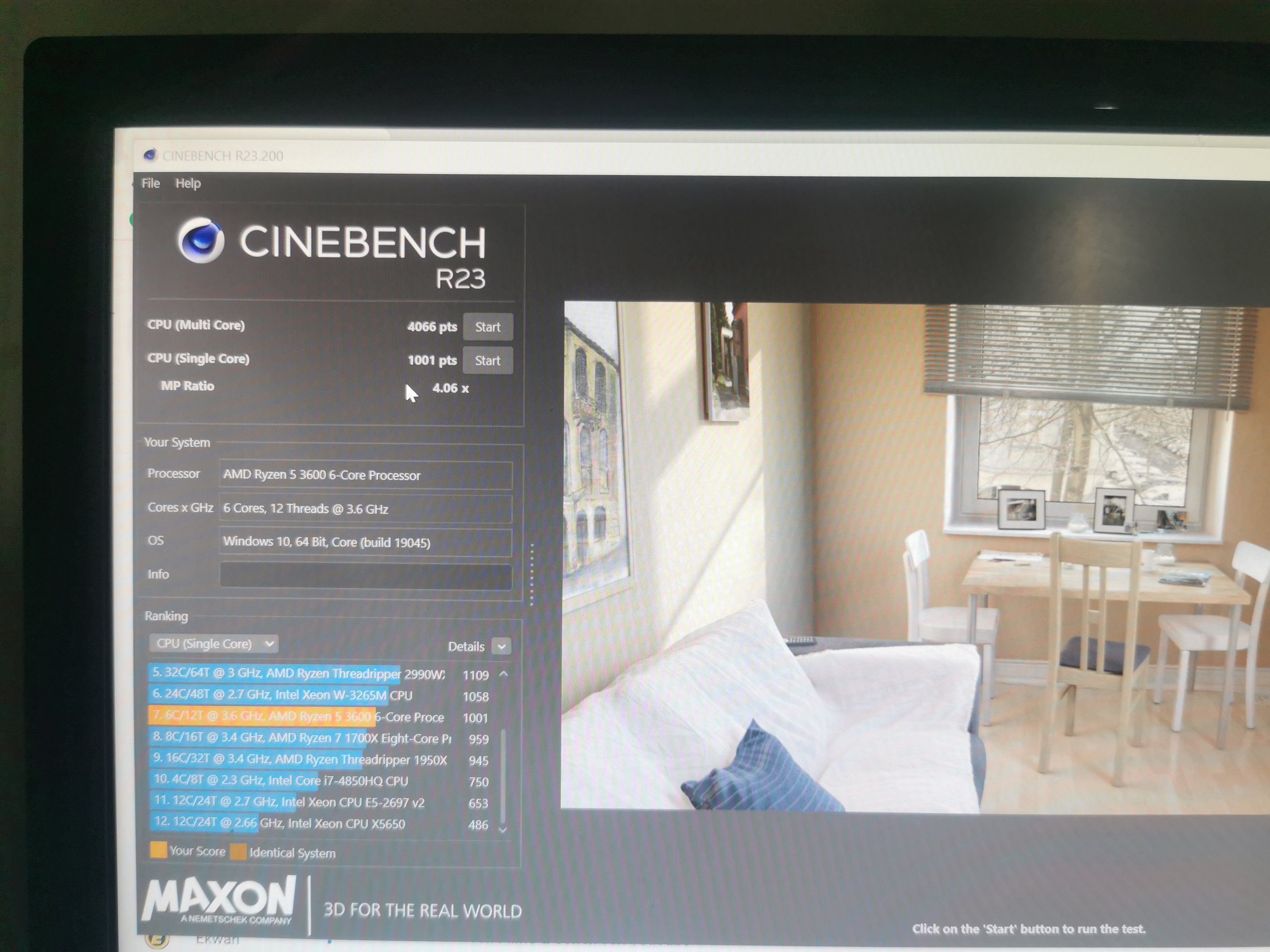

CPU multi core 4066pts
CPU single core 1001pts

Spieletest haben erst mal keine Priorität, bevor nicht das grundsätzliche Problem mit der CPU gelöst ist.
Die CPU ereicht bei den Multicorepunkten weniger als die Hälfte dessen was ich als normal ansehen würde.
Jetzt wäre die Sensorenseite aus HWinfo hilfreich um die Temperaturen zu überprüfen. Dafür müsste sie aber während dem Benchmark aktiv gewessen sein.
Sollten die Temperaturwert in Ordung sein düfte wie schon vorgeschlagen wurde ein BIOS reset am sinnvollsten sein.

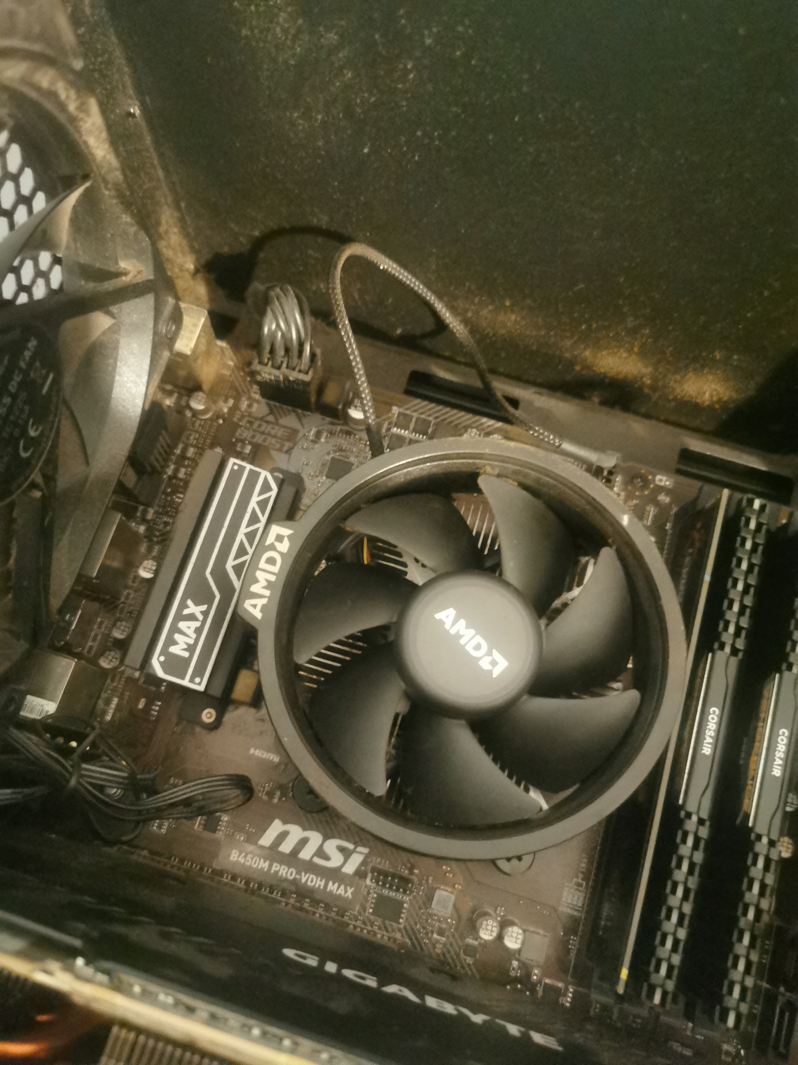

Der hatte etwas Staub gehabt, eine professionelle reining wäre mal Angesagt. Hab keine Ahnung was das jetzt für einer ist.
Hab denn Lüfter abgebaut und gereinigt denk das war das Problem oder?
Vielen Dane läuft wieder wie es soll :)
