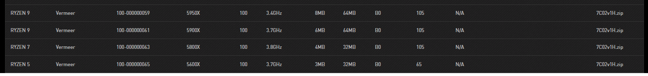

@JAIRBS dann solltest du die Support Liste deines Mainboards mal bis ganz unten scrollen. Da stehen die 5000er CPUs.

ndere Frage: bist Du Dir sicher, dass auf Deinem B450 Tomahawk die Ryzen 5000 laufen?
Jepp, ich habe allerdings ein Weile gebraucht, bis ich verstanden habe, dass die nach codenamen sortieren in ihren Kompatibilitätslisten. :D
Ganz oben stehen die Cezanne und ganz unten die Vermeer. Juchu! Am Anfang dachte ich, ich müsste zwischen 3700X und 5700G entscheiden. ...
Für deines sind die auch gelistet als Supported. <<- Click me. Gaaaaaanz unten. ;)
Das von @BurnMaster2000 genannte BIOS ist das welches auch bei mir gelistet ist.

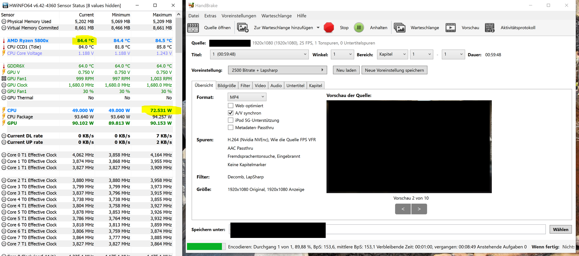

Dann hier mal mein 5800X mit einer 240er AIO mit Push-Pull Konfig nach ~10 Minuten Handbrake encoding, limitiert auf 95 Watt (!), dann kannst dir vorstellen, wie ein nicht adäquater Kühler die Performance zerstört, geschweige denn wie die Temperaturen im 142 Watt Modus (Stock...) aussehen würden.
Meine Erfahrung von meinem 5800X an dich: Spare beim 5800X nicht am Kühler, sonst nimm den 5600X. Letzterer verspeist deinen 2700X genauso zum Frühstück.
vg Chris
