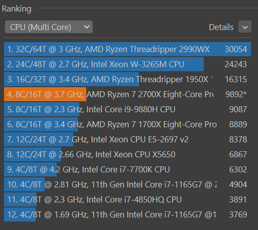

Mp Ratio 9.48x

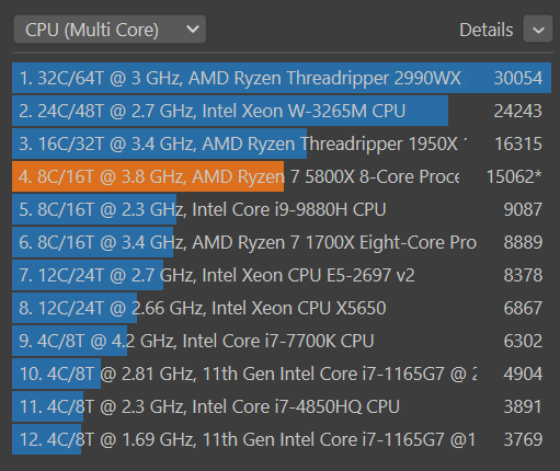

Jedenfalls läuft er. wird erkannt. Benchmarkt kommt noch. So viel vorab: 1/3 Besser im multicore bei cinebench.
Aber..er wurde 89°C Heiß. Normal?

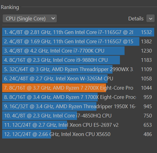

Benchmarks sind da. Huch. SIngle und Multicore um jeweils 1/3 besser.
MP ratio 9,91

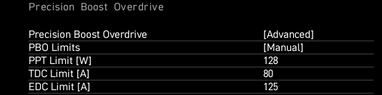

Ppt auf 95 bis 105 stellen und glücklich sein.
Hier mal meine cb Werte im Vergleich mit 99 Watt ppt
Edit: das ist noch mit dem shadow Rock 2 Kühler. Der U12a throttled die CPU nicht mehr über die Temperatur.
50% mehr, nicht 1/3.

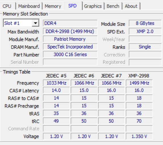

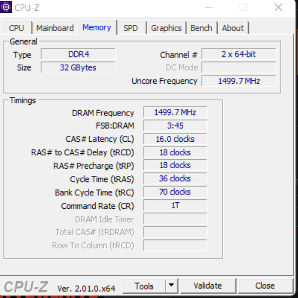

Was machen die Games, Latency Mon und der RAM?

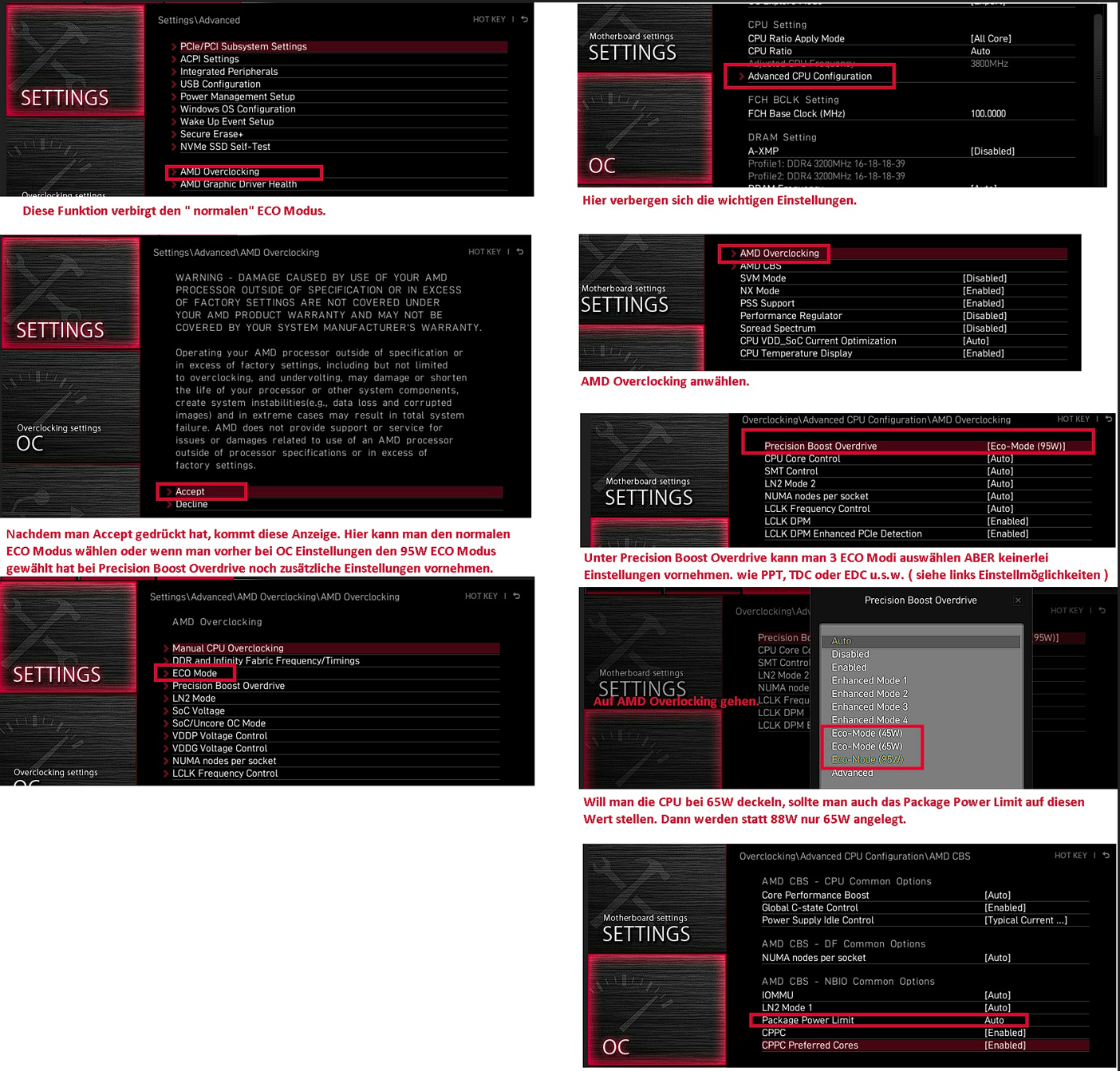

Hier mal meine CB23 Werte und die Einstellung dazu:
Falls du die Einstellungen nicht finden solltest kannst du ja von deinem BIOS Bilder machen und am besten in einem Spoiler packen.
Das ist der 95W ECO Modus.
Beim spielen wird die CPU nicht über 65 - 70°C warm, na ja habe auch eine 360er AiO verbaut.

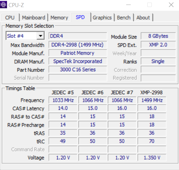

Ram:

So. Habe deine Bilder bestmöglich verfolgt. Allerdings kann ich nur einen 65W Eco Modus auswählen. von 95 steht da nix.
Also nicht bei PBO, sondern schon im Reiter "ECO Modus" habe ich nur die 65W (Bild von dir ganz unten links)
Das hier?

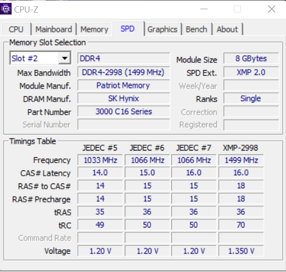

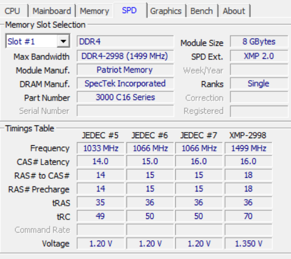

Genau, die Slots #2-#4 (auf dem SPD-Tab) noch.
LOL. ich wusste nicht das man da durchwechseln kann. haha.
komplett? Alles in ordnung?
Naja, zum RAM OC ziehe ich meine Aussage zurück, 3200MT/s ist vielleicht doch nicht so einfach möglich.
Mit SpecTek bzw. Micron B-Die habe ich keine Erfahrung, da müssen andere ran. :D
Ach. System läuft. Bisher kann ich alles machen was ich will, ohne Kompromisse. ^^ OC vom Ram ist daher auch gar nicht nötig ^^
