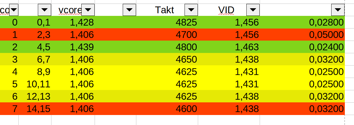

Ja daran hab ich mich auch schon versucht... ich fand es nur extrem schwierig, die exakte VCore nach Singlecore Last (bin nach Verangrys Guide vorgegangen) zu ermitteln, egal wie ich HWInfo auch eingestellt hatte vom Intervall her... 1000 ms, 3000 ms...
So siehts z.B. bei meinem aus, sorry für Offtopic, bin aber auch für jeden Tipp dankbar als 5800x Neuling (3 Wochen...)
Und die Überprüfung der Leistung danach fand ich dann noch schwieriger...
vg Chris

Um es kurz zu halten: Bin letztlich mit dem CoreCycler rangegangen und habe mich von -15 immer weiter runtergetastet. Hat sich mittlerweile alles irgendwo zwischen -13 und -30 eingependelt, Boost auf +50 MHz.
Im Moment habe ich das Gefühl, dass die Passung zwischen Kühlerboden und Heatspreader der nächste Flaschenhals ist. Vielleicht schleife ich meinen 5800X demnächst mal ab. Ich bin ja so ein Irrer ... :D
Für den Normalsterblichen empfiehlt es sich jedenfalls, die TDP (genauer PPT) etwas zu senken. Wer Lust und Zeit hat, kann sich dann noch mit dem Curve Optimizer beschäftigen und die Effizienz Kern für Kern anpassen.
Wer sich die Zeit nimmt, kann die Temperatur mitunter deutlich senken, ohne die Leistung zu beeinträchtigen.

Oh super danke für den Link zu deinem Post, vielleicht war das mein Fehler, hab die schlechten Kerne negativ angepasst... Probier ich morgen mal :)
@Northstar2710
Jup Danke, den hab ich auch schon durchlaufen lassen, der bietet super Anhaltspunkte für die Vcore finde ich. Ist finde ich für alle neueren Ryzens sehr empfehlenswert, um die eigene CPU besser zu kennen.
vg Chris
