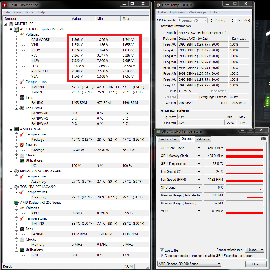

So sehe ich das eigentlich auch obwohl ich die Temperaturen wirklich gut finde auf seinem Screenshot (wenn ich nicht etwas übersehen haben sollte). Daher wundert mich das ganze dann doch schon. Von der Fehlerbeschreibung her könnte man wirklich meinen das die Spawas zu warm werden und die CPU anfängt zu drosseln aber unter einem Extremtest wie Prime sieht alles sauber aus also könnte das Problem vielleicht doch eher an der Software liegen und dessen Einstellung

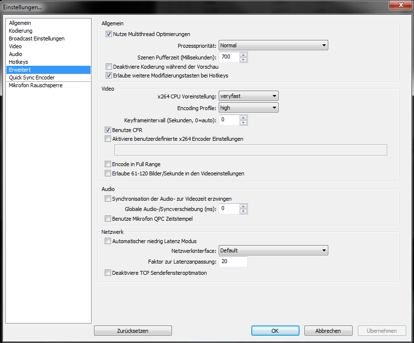

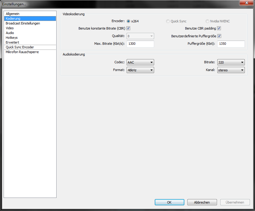

@TE: Kannst du uns mal alle Einstellungen nennen die du verwendest zum streamen?

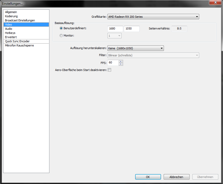

Über Steam und AMD Evolved auf 720p und 2500K/Bits upload.
Open Broadcaster:
So stand es im Internet, upload ist normal auf 2500 k/bits, ist da nur runter gestellt da ich es versucht hab obs besser wird.

Probiere mal die Einstellung
Mit diesen Settings Streame ich Problemlos
Mein Anbieter: KD 50.000er Leitung
PS: 60FPS ist über Twitch Nutzlos wenn du kein "Premium Mitglied bist"

die Spannungen sehen was komisch aus 3V, 5V und 12V.
Das war damals mit der gtx 650oc und altem 430Watt NT auch so. Wurde mit dem NT sowie dem alten 430er geprüft und die meinten das ist nur ein anzeigefehler
