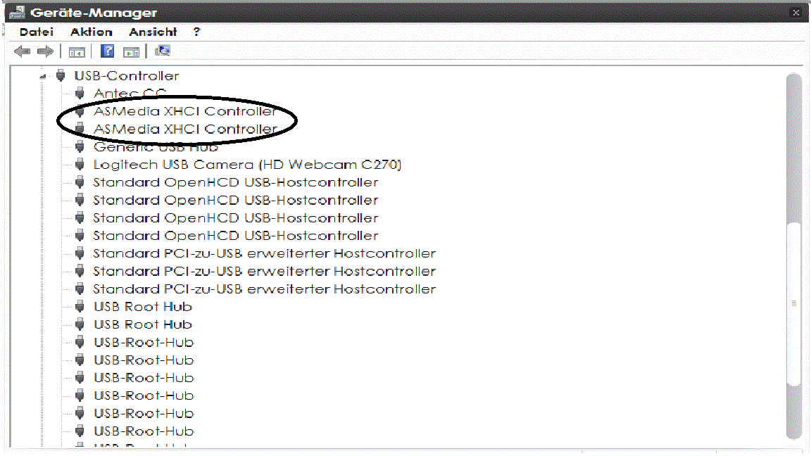

Wenn du unter deinem GeräteManager in Windows im Unterpunkt USB Controller nicht ASMEDIA XHCI CONTROLLER da stehen hast,dann fehlt der Treiber.Ansonsten ist im Bios noch irgendwas nicht aktiviert,was USB 3.0 betrifft.
Hier mal ein Foto um es zu verdeutlichen:

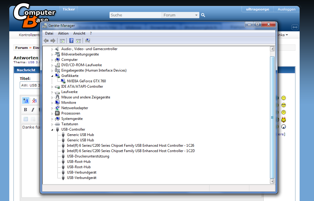

Danke für die ganzen Antworten :) hier ein screen vom geräte manager Unbenannt.png
ich wüsste leider nicht was ich noch im bios umstellen könnte s:
Leider ist das nur ein Teil ;-)
Gibt es oben in dem Baum noch Geräte mit gelben Dreieck?
