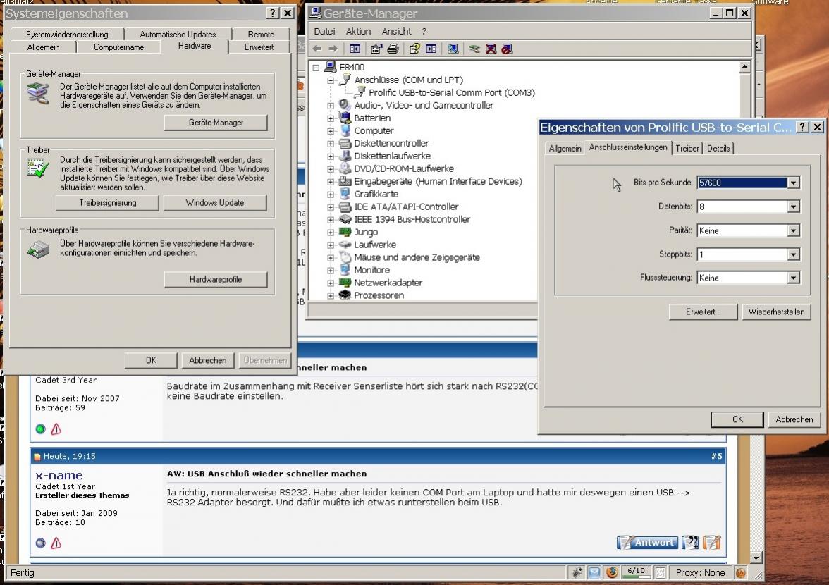

Baudrate im Zusammenhang mit Receiver Senserliste hört sich stark nach RS232(COM) an und nicht nach USB, da kannst du keine Baudrate einstellen.
Ja richtig, normalerweise RS232. Habe aber leider keinen COM Port am Laptop und hatte mir deswegen einen USB --> RS232 Adapter besorgt. Und dafür mußte ich etwas runterstellen beim USB.
Es ist ein virtueller COM Port, da änderst du nichts an den USB Einstellungen.
Versuchs mal in den Einstellungen des Adapters, sollte bei dir so ähnlich aussehen:
