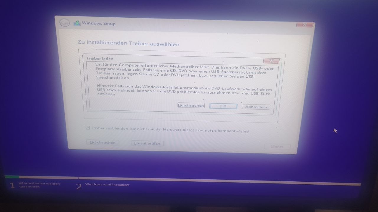

danke dachte der fehler ist bekannt werde jetzt mit mein handy ein foto schissen vileicht sagt das dann was

hier ist das bild was ihr woltet
Hi...
Ok, wie vermutet fehlt da zur Ansteuerung des Datenträgers, auf dem Windows installiert werden soll, der (Medien-)Treiber.
Was für Komponenten beinhaltet denn Dein Rechner - bitte mal die Modell/Typ-Angaben zu Mainboard, CPU und Datenträger (NVMe/SATA-SSD).

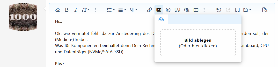

Bilder bitte direkt hier im Editor einfügen, dazu ist das "Bild"-Symbol
da - externe Bildhoster können verschwinden und dann fehlt im Thread der Bezug.​
