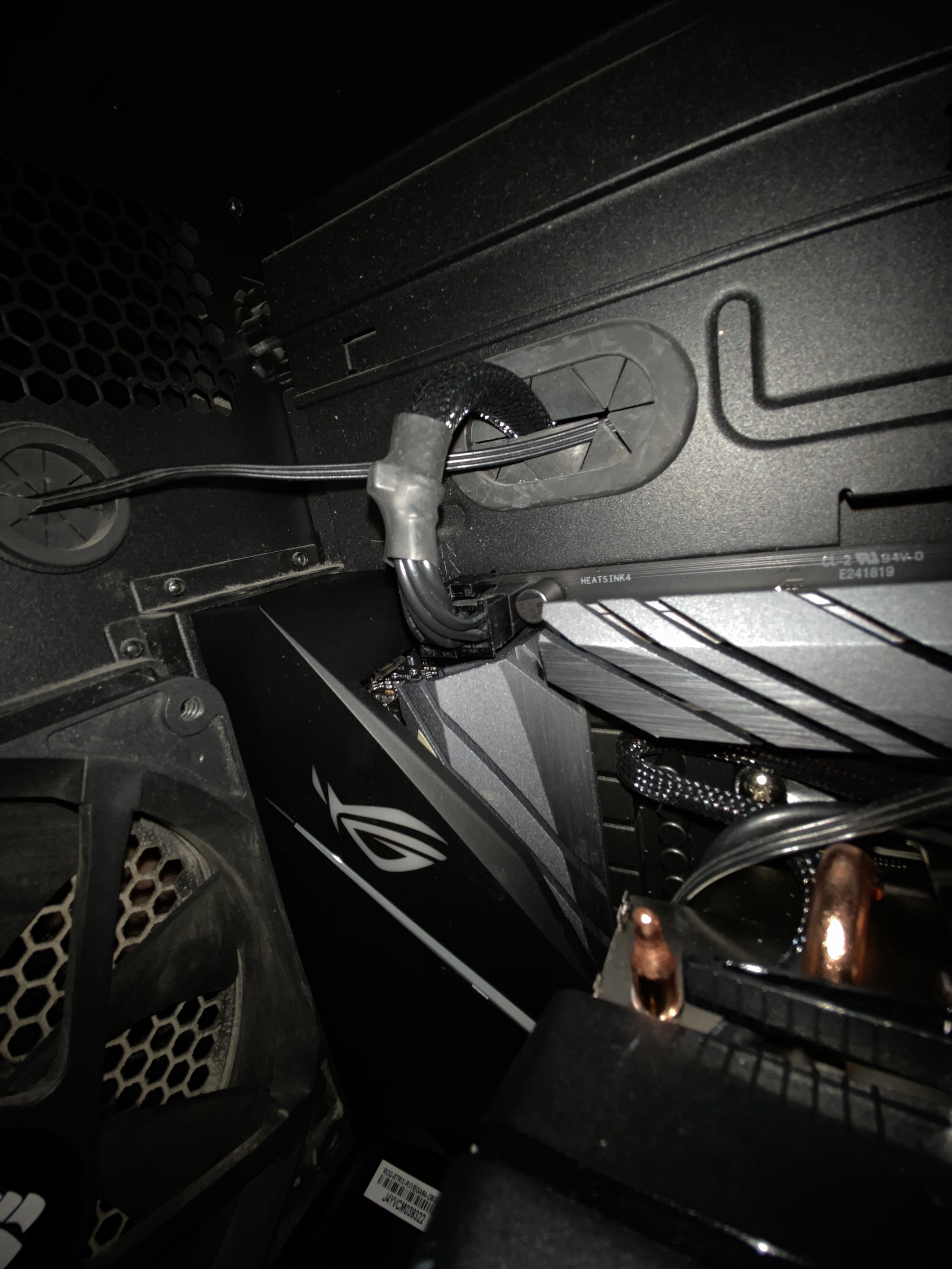

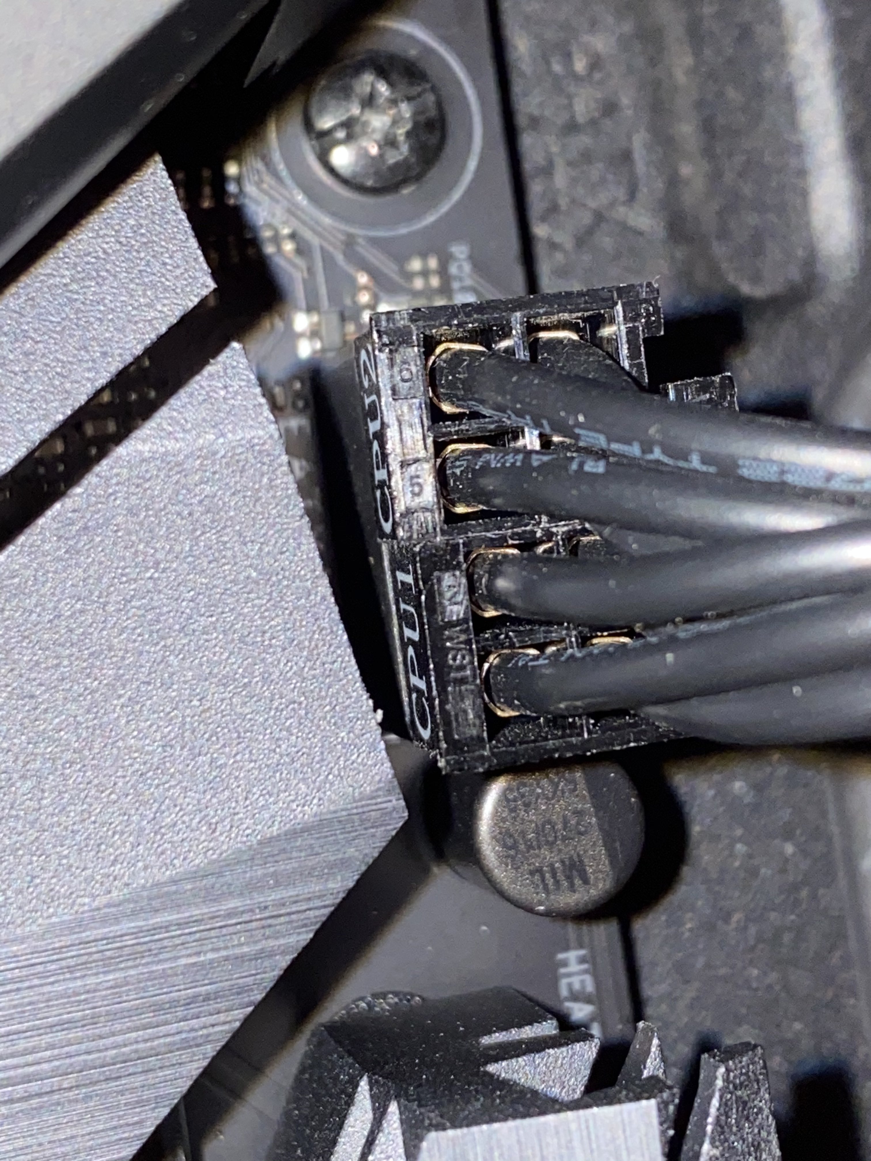

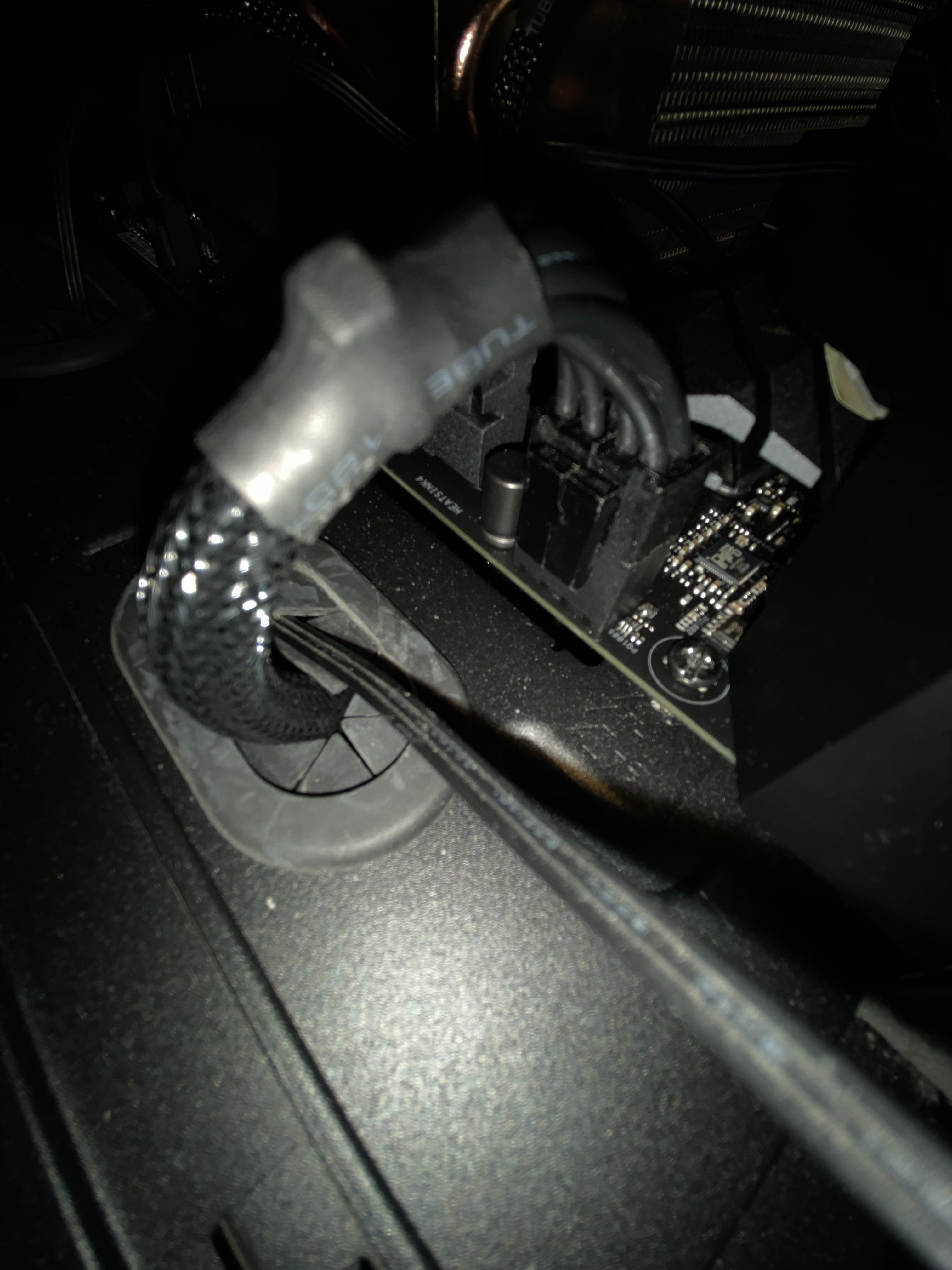

Der 20+4polig ATX Stromstecker ist bei dir aber nicht original vom Netzteil. Vielleicht stimmt da was nicht, schließe mal bitte das original Kabel an.
ich glaub auch , dass der vierer-stecker verkehrt drin ist, bombensicher kann ich auch was verkehrt reindrücken, aber das muß plan sein, mit dem sechser-stecker, schau da nochmal, ob du den verdreht rein " gedrückt " hast
@Memorie Die sind wirklich richtig drinne...

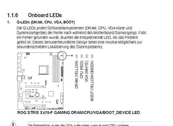

du hast ja auch dram-led, cpu-led, vga-led und boot device-led, was sagt hier das board ?

448x5 schrieb:
wo kann ich das sehen?
Steht auch alles im Handbuch beschrieben
