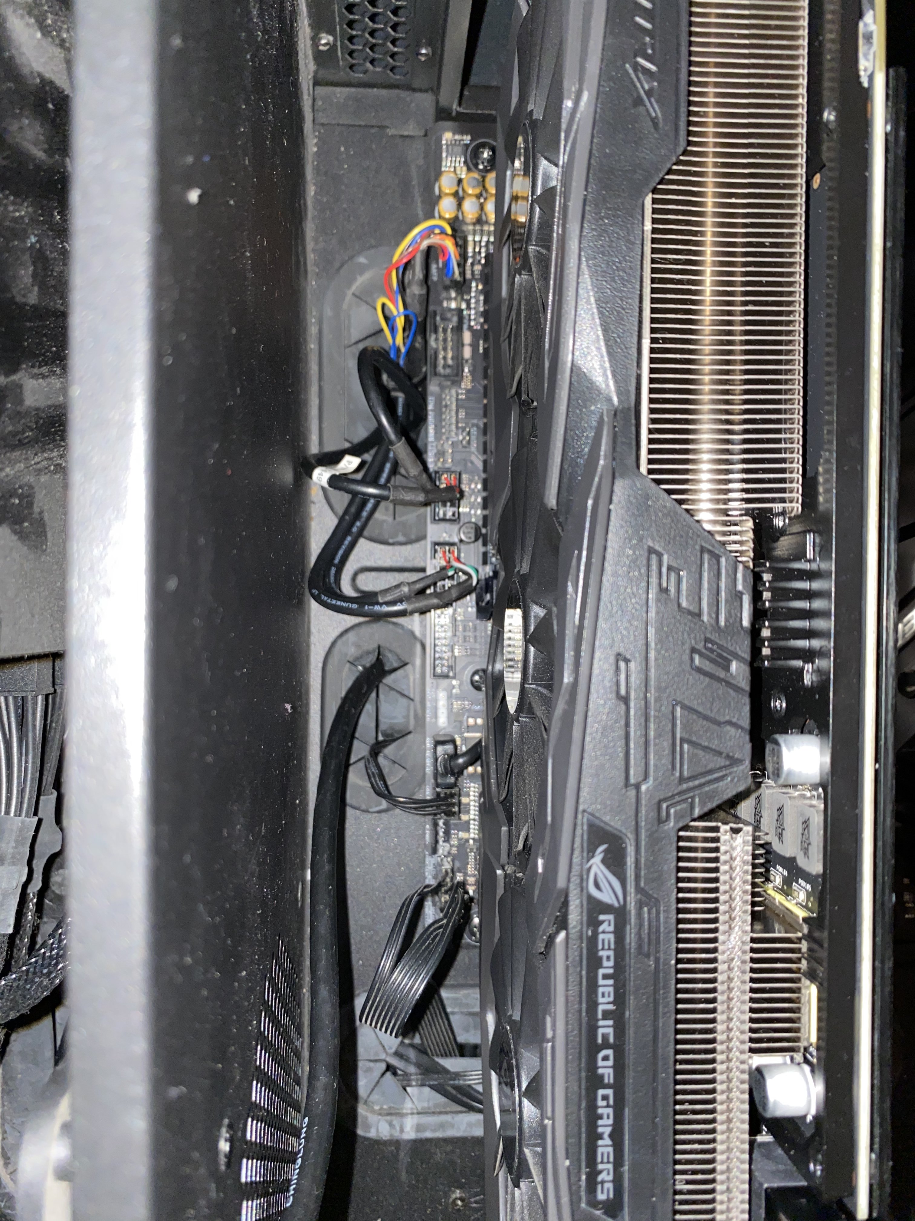

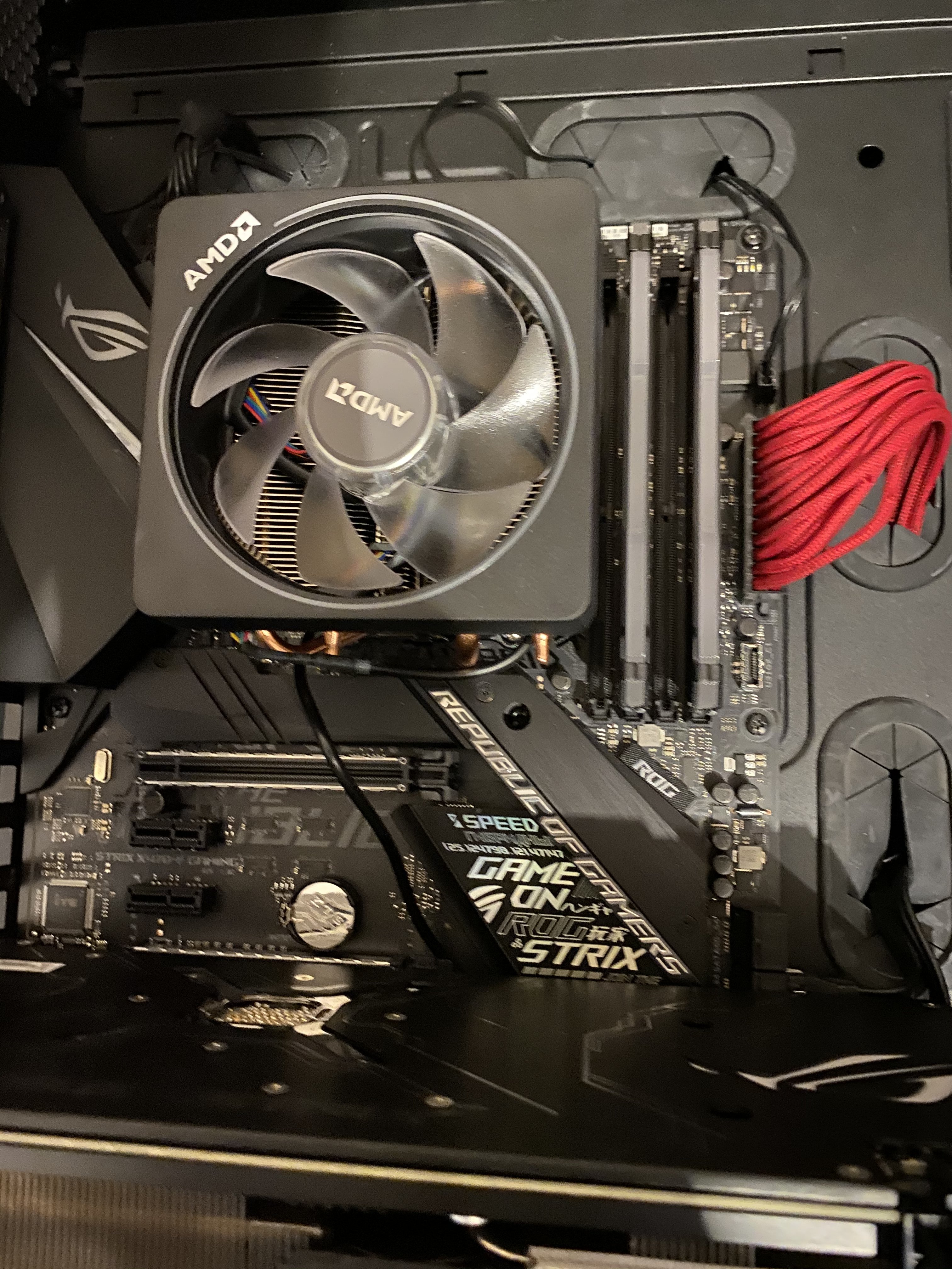

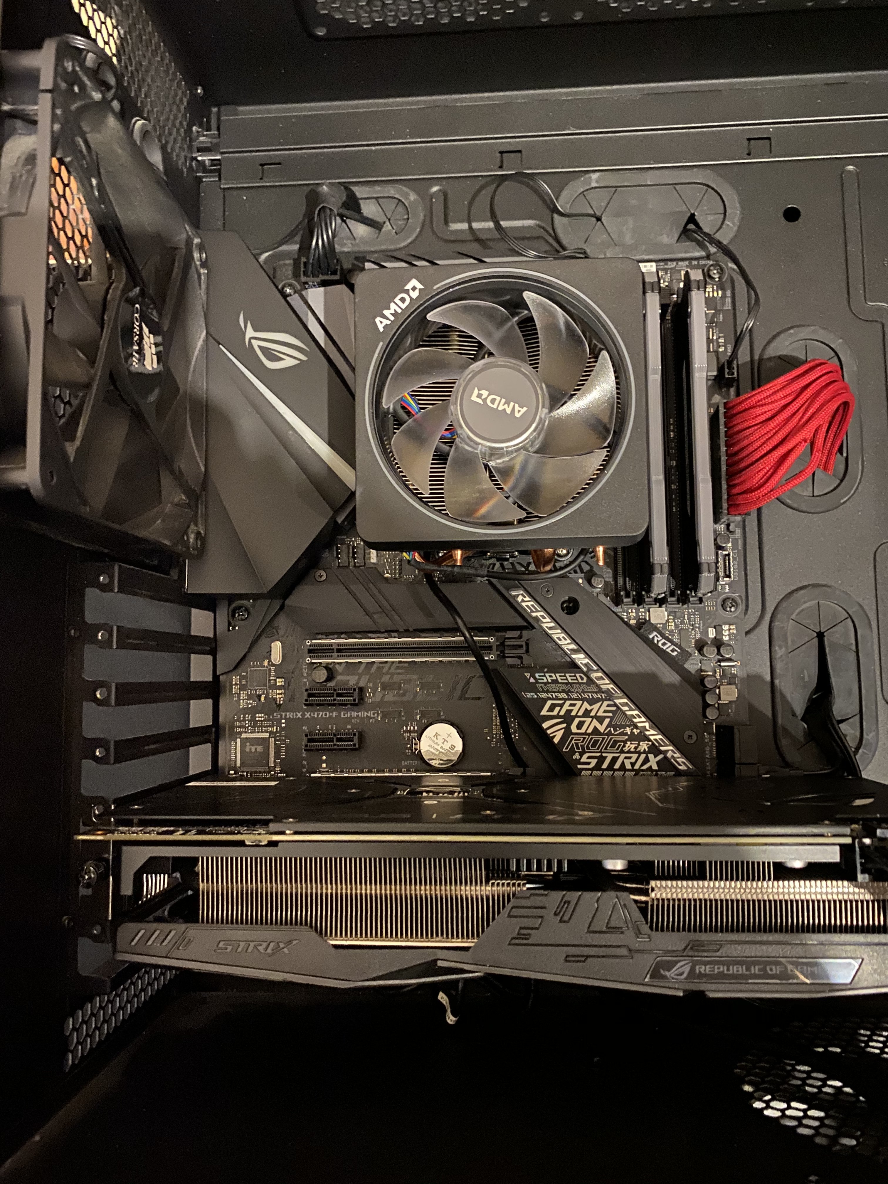

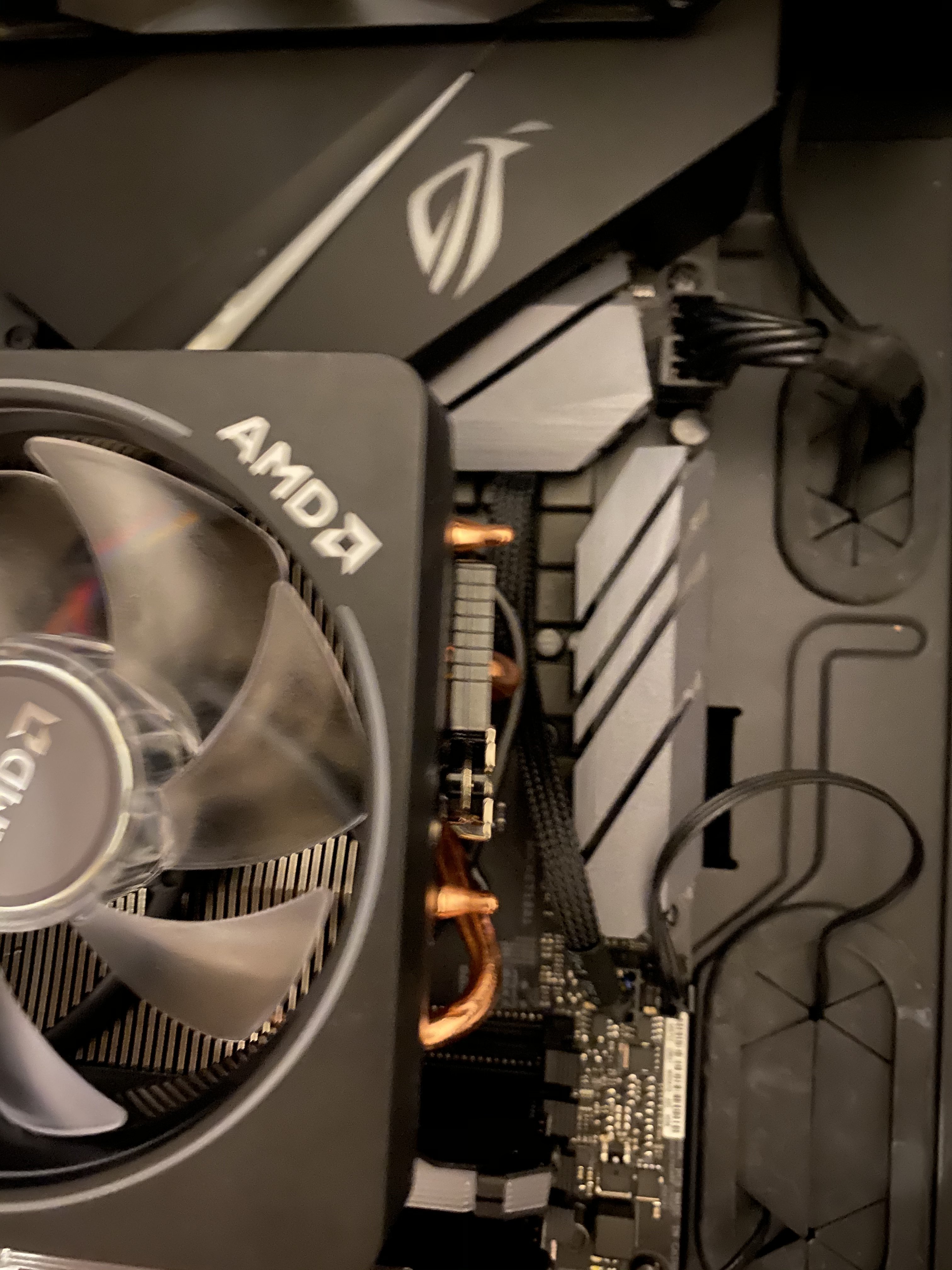

Hallo Zusammen, ich habe mir vor kurzen ein neues Mainboard zugelegt und alles auch dementsprechend angeschlossen, nur habe ich jetzt das Problem das meine USB-Ports trotz richtiger Montage nicht funktionieren. Da wollte ich mal nachfragen ob ihr eventuell wüsstest woran das liegen könnte. (Habe Windows Komplett mit all den alten Treibern deinstalliert und das Board eingeschickt gehabt)
PS: Bild Funktioniert auch nicht mehr

1. Woran erkennst du das die Ports nicht funktionieren?
2. ALLE Ports? Sowohl hinten als auch FrontUSB?
3. Welches Windows? 10? 3.11? 95? --> Ryzen ist NUR kompatibel zu Windows 10! Entsprechend gibts da oft und viel Probleme mit Win7 (was mit etwas basteln auch ging..)
4. Wieso hängt die Grafikkarte im unteren PCIe 16x slot? Sollte in den oberen...

Auf Bild 4 erkennt man, dass die CPU Stecker nicht richtig sitzen. Und welches Kabel hängt denn am CPU Lüfter?
CPU Lüfter scheint am Gehäuselüfteranschluss zu hängen.

  • Das 1. Bild ist zu unscharf
  • Das 2. Bild: CPU Fan gehört an die CPU-FAN-Anschluss
  • Das 4. Bild: Der P4/P8 scheint nicht richtig zu stecken (oben links) (EATX12V im Handbuch)
  • Der Lüfter muss hinten rausblasen, nicht reinblasen. (Airflow ist immer vorne/unten nach hinten/oben)
  • Sind alle überflüssigen Mainboardhalter zwischen Gehäuse und Mainboard entfernt?
  • Zumindest der RAM scheint richtig zu stecken....

@Sephe der P4/P8 Stecker ist Bombenfest, das sieht nur so aus wegen dem kabelbund
