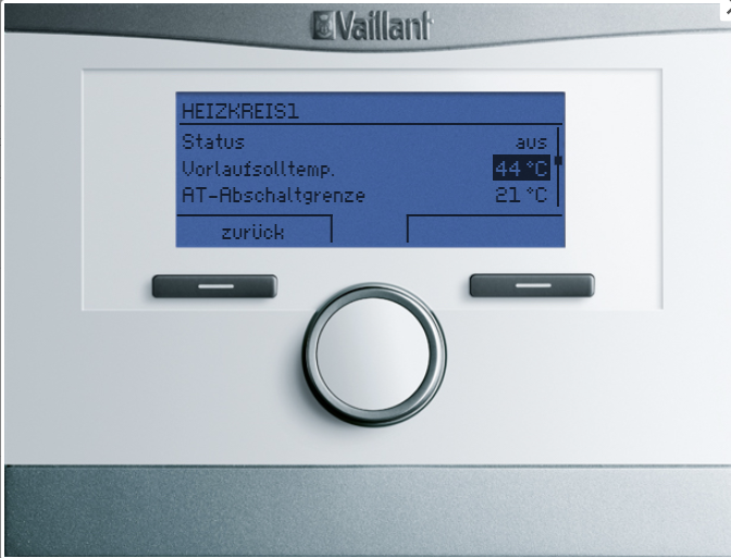

Mein Multimatic:

Das wäre super, wenn ich die Vorlauftemperatur einstellen könnte. Auch direkt an der Therme (nicht nur am Multimatic) wird 22°C angezeigt.
Du kannst bei modernen Anlagen selten die Vorlauftemperatur einstellen. Wieso auch? Bei 15°C Außentemperatur brauchst du keine 52°C Vorlauftemperatur. Da reichen auch locker 40°C (alles in Abhängigkeit der Heizkennlinie)
Speaking of Heizkennlinie: Kannst du die mal abfotografieren und hier posten?

Du meinst die Heizkurve? Die wird bei mir nicht grafisch dargestellt, nur als Wert. Aktuell habe ich dort 1,6 eingestellt. Habe gestern allerdings von 1 bis 2 alles durchprobiert.
Die Vorlauftemperatur wird berechnet aus der gewählten Temperatur am Drehregler im Wohnzimmer und der gewählten Heizkurve. Das sollte auf jeden Fall warm werden mit 1.6.
